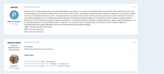

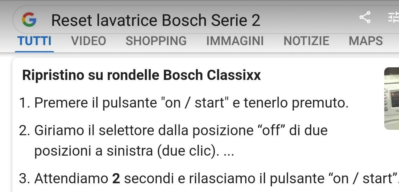

Reset lavatrice BOSCH Vario serie 2
Buongiorno
dopo la sostituzione dei carboncini non riesco a resettare la lavatrice con la procedura prevista:
Ho cercato sulla rete e ho provato in tutte le maniere ma lei non si sbocca, dà sempre errore E02. Premetto che in altri casi sono riuscito ad azzerare gli errori in memoria sulla scheda posizionando la manopola di selezione programmi a ore 6 poi tenevo premuto il pulsante centrifuga e giravo in posizione ore 7 per 5/10 secondi e poi giravo la manopola in posizione off. Ho letto di altre variabili es. premendo il pulsante pausa/ avvio, oppure  girando la manopola a ore 10 ecc. purtroppo ogni serie ha la sua procedura di sblocco. Della serie 2 non ho trovato molto e ho cercato di farle un po tutte ma con scarso risultato
....potreste gentilmente aiutarmi?
Stefano Dalmo
questa sequenza di comandi non da nessun risultato.
A suo tempo il sig. Stefano Dalmo rispose nel modo che riporto di seguito per un problema analogo....avrei bisogno della stessa informazione che è una foto che non si apre:
Stefano Dalmo
La foto è quella di sopra .
La ringrazio. Buona serata.
A suo tempo il sig. Stefano Dalmo rispose nel modo che riporto di seguito per un problema analogo....avrei bisogno della stessa informazione che è una foto che non si apre:
