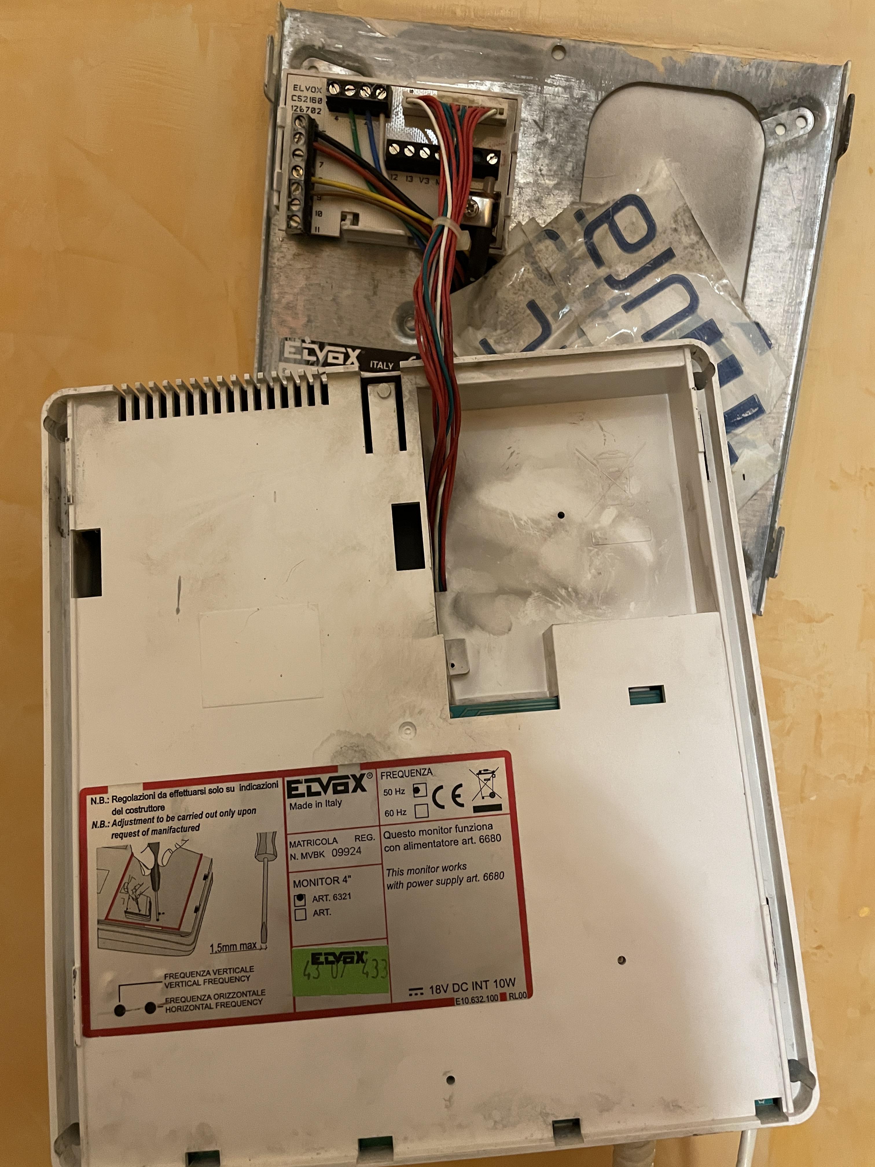

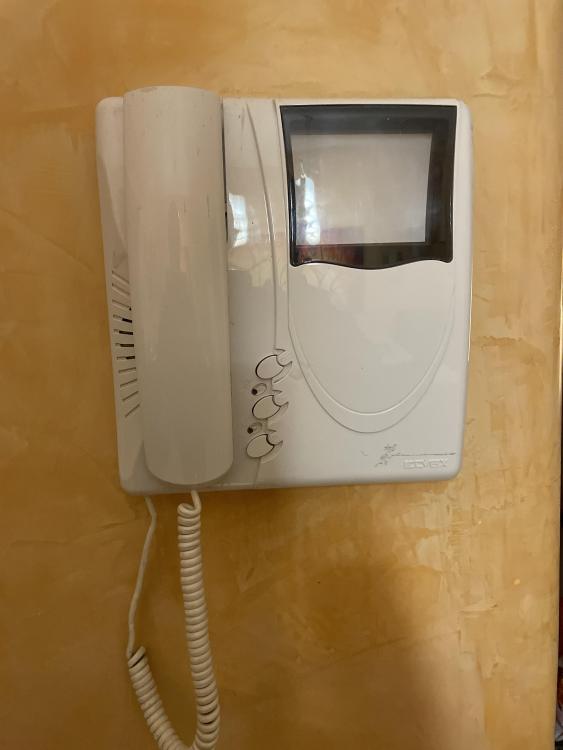

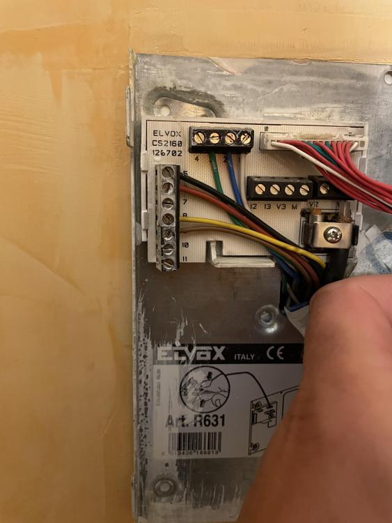

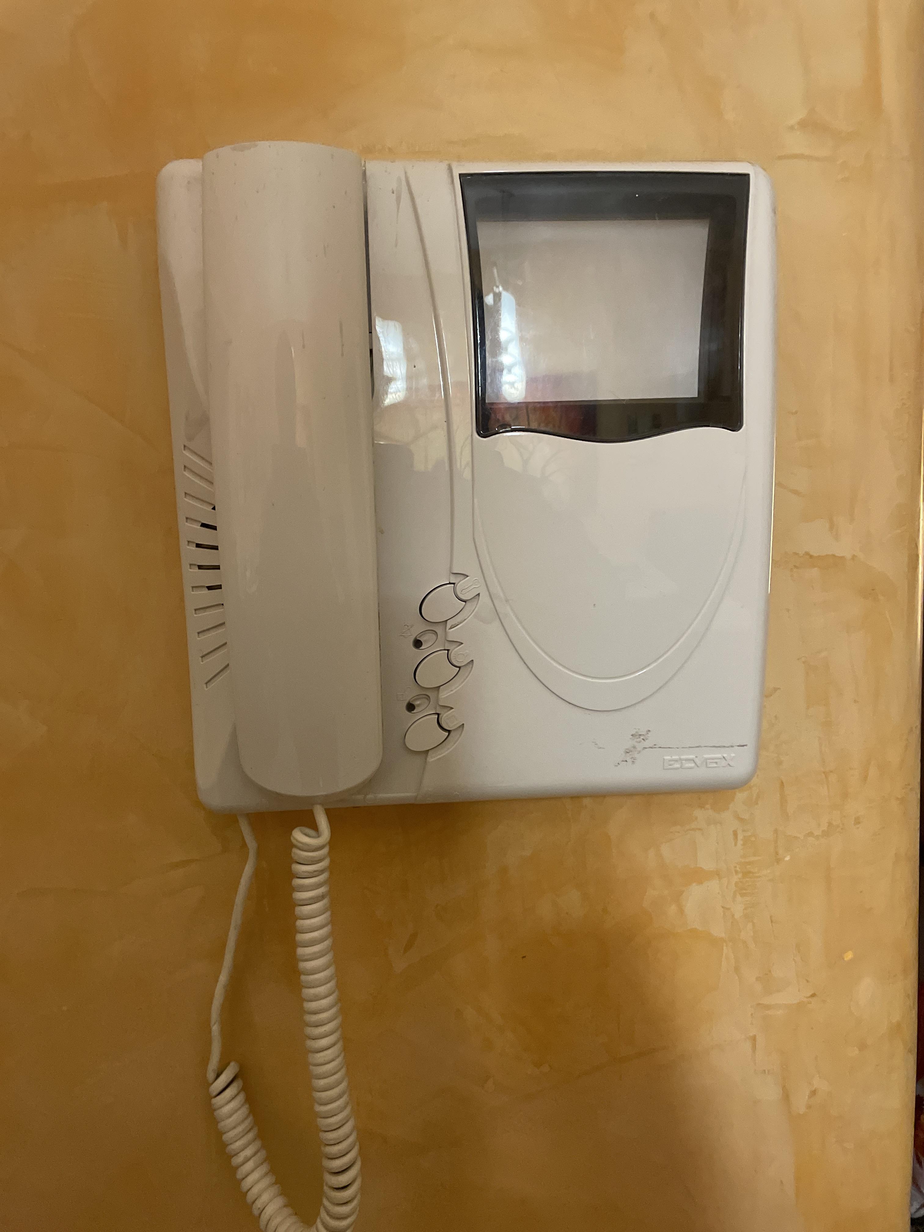

Davide Vezzani
Buonasera.
ho il monitor del mio videocitofono condominiale Elvox 6321 che non funziona più, mentre l’audio funziona correttamente. Il videocitofono è collegato tramite un flat-cable alla scheda ELVOX CS2160 a cui sono collegati 7 fili ed il cavo coassiale.
Dato che Elvox 6321 è fuori produzione, volevo chiedere se qualcuno sa consigliarmi un modello compatibile.
Vi ringrazio anticipatamente per il tempo che mi dedicherete. Allego delle foto esplicative. Grazie ancora.
Davide
Ciao Davide Vezzani,
31 minuti fa, Davide Vezzani ha scritto:
ho il monitor del mio videocitofono condominiale Elvox 6321 che non funziona più.............
Cioè, cos'è che non funziona di preciso?    Non si accende nulla, oppure il monitor si accende ma si vede l'immagine bianca?
Per caso ce l'hai un tester da misurare la tensione di alimentazione tra i morsetti 5 e 6?
37 minuti fa, Davide Vezzani ha scritto:
volevo chiedere se qualcuno sa consigliarmi un modello compatibile.
Per il sistema Sound System ne sono rimasti due disponibili e cioè quello da incasso 6620 e quello da esterno 6351, poi l'unico problema (se così vogliamo chiamarlo) è il costo, non spaventarti però ☺️
