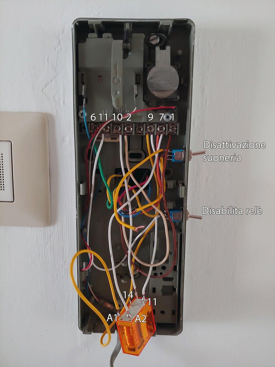

test342
Urmet 1130 modificato con apriporta automatico, si può escludere la suoneria?
Buongiorno, ho modificato il citofono Urmet 1130 con un relè Finder serie 40 per farlo aprire in automatico quando si suona. Funziona tutto benissimo e ho predisposto un interruttore per escludere il relè.
Mi piacerebbe però poter escludere il ronzatore a piacimento con l'interruttore in alto nella foto, ma non riesco a capire come poterlo fare, e se è effettivamente possibile. Un'interruzione dei cavi collegati al morsetto 7 del ronzatore, non fa funzionare l'apriporta automatico, ovviamente, perché viene a mancare l'impulso.
I collegamenti sono come qui, preso da un'altra discussione del forum:
A1 --------------morsetto 6 del citofono
A2 --------------morsetto 7 del citofono
14 --------------morsetto 6 del citofono
11 --------------morsetto 9 del citofono
Modificato: da mastroalex
Devi collegare l'interruttore in serie al 7, che è il capo attivo della suoneria, e che arriva dalla pulsantiera del posto esterno.
Il bianco e arancio che sono sul 7 devono restare assieme, sull'interruttore, altrimenti il relè non scatta.
Il secondo capo dell'interruttore, da solo, va al morsetto 7
Modificato: da patatino59
Grazie mille, ho avuto tempo di sistemarlo oggi e come mi hai indicato funziona benissimo.
