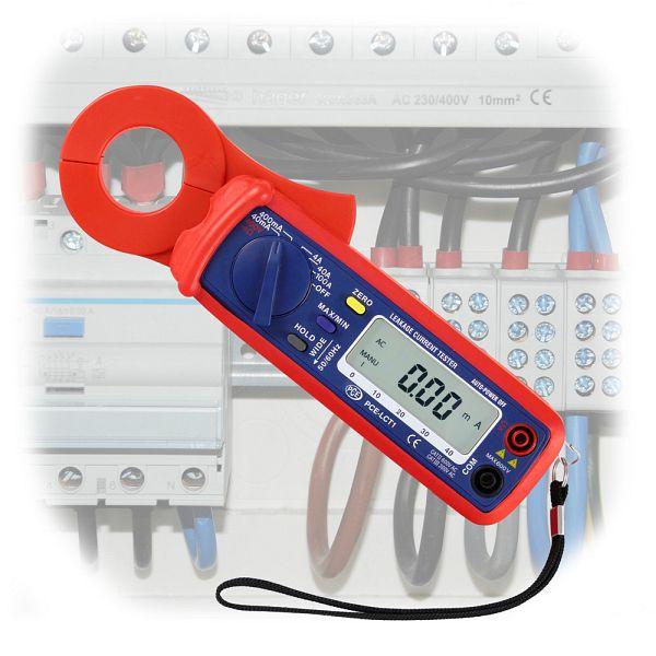

Domande su pinza per dispersioni
Buongiorno, posseggo una pinza per dispersioni della PCE modello Lct1 , con  un buon rapporto qualità prezzo .
Devo dire che ,se  la pinza viene usata  dentro  un quadro elettrico di automazione ( con contattori ,trasformatori , termici ecc.) la lettura non è molto stabile, invece
utilizzandola su un circuito tipo una presa, la lettura e molto più stabile , ad esempio l'ho utilizzata ,su un circuito proposto da Mirko Ceronti (per me il grande Mirko) per la prova dei differenziali e
devo dire che legge una dispersione congrua con il circuito . Questo è dovuto a dei disturbi fisiologici del QE e la non buona schermatura del toroide della pinza per la misura? C'è qualche trucco
soluzione a questo "problema" ? a dire il vero,  la pinza a bordo ha un interruttore di selezione della frequenza. In posizione 50/60Hz, si misura solo il segnale di frequenza basso. Nella posizione più
ampia, si misura il segnale di 40-1 KHZ. servirà per ridurre qualche disturbo ? qualcuno ha mai usato questa pinza ? grazie a chi mi darà qualche delucidazione.
