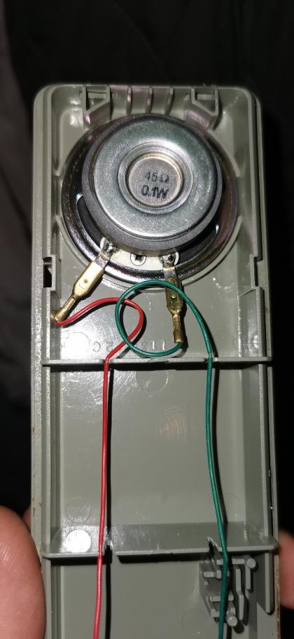

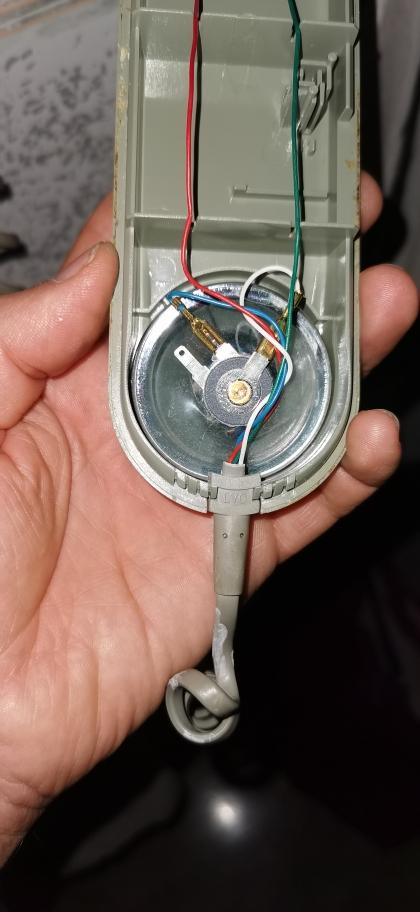

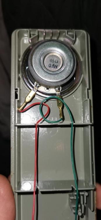

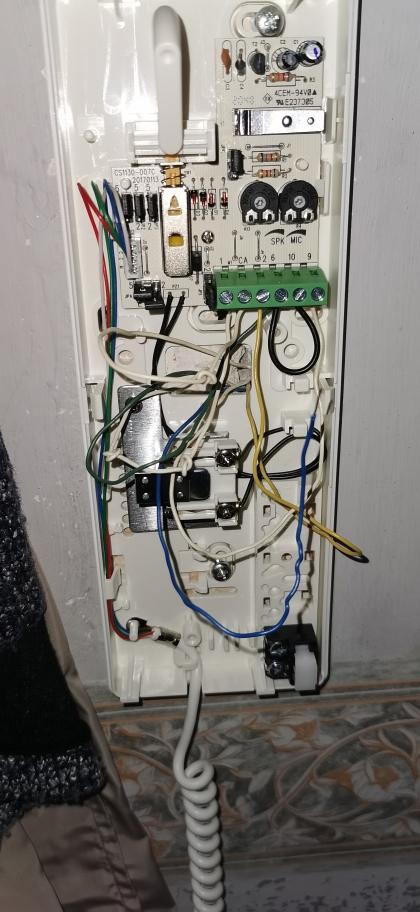

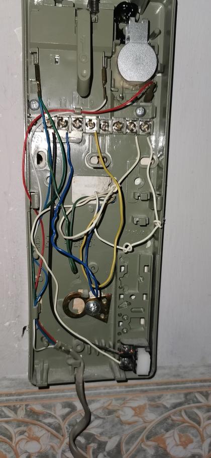

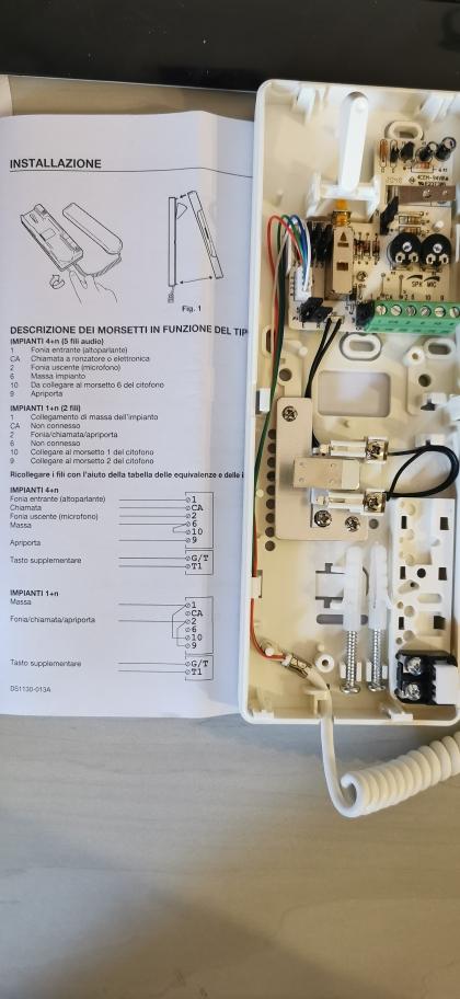

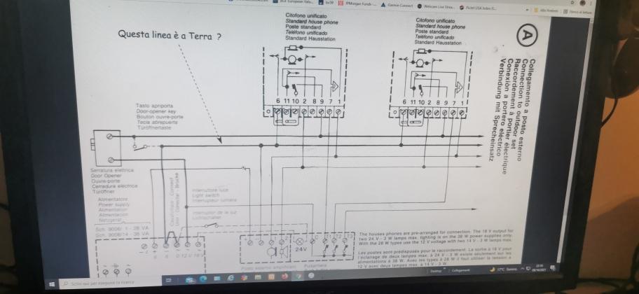

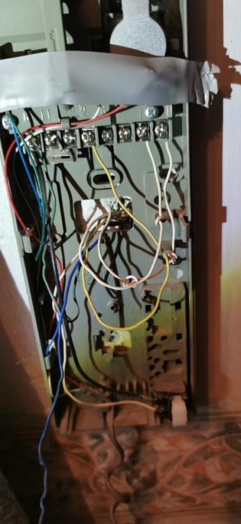

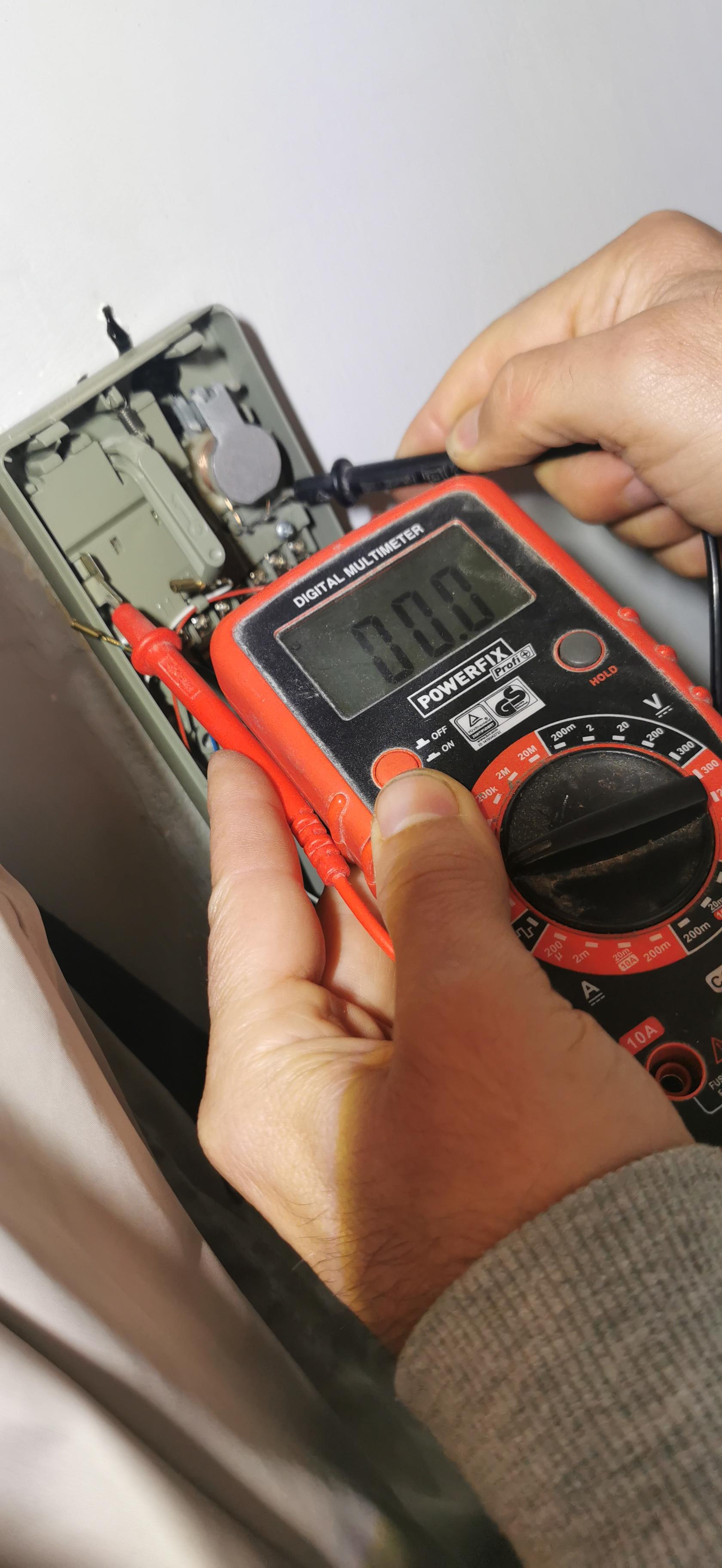

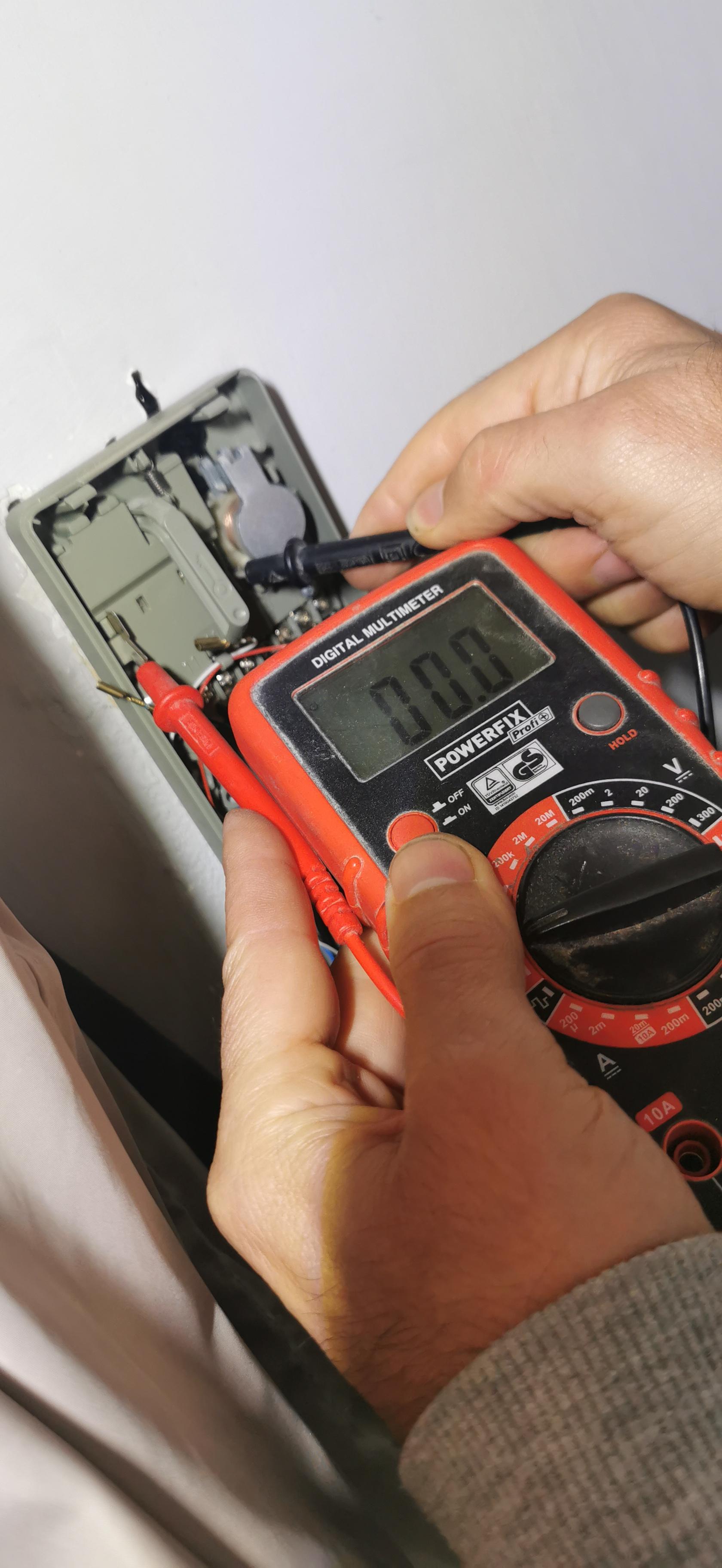

Pino 70 Inserito: 11 ottobre 2021 Segnala Inserito: 11 ottobre 2021 Buongiorno, ho questo citofono della urmet 1130, da quando è stato sostituito con uno diverso ma compatibile, cercando di ricollegare i fili nei rispettivi punti, mi funziona tutto tranne il microfono, praticamente chi mi citofona non i sente e si sente un fruscio. Ho provato varie sequenze ma niente . I fili che escono sono 6 e sono 3 bianchi 1 giallo 1 blu e 1 verde. Grazie
patatino59 Inserita: 11 ottobre 2021 Segnala Inserita: 11 ottobre 2021 L'audio è connesso ai fili 1 e 2 Se suoneria e apriporta funzionano prova a scambiare 1 e 2
Pino 70 Inserita: 11 ottobre 2021 Autore Segnala Inserita: 11 ottobre 2021 Scambiato come mi hai suggerito ma niente, grazie lo stesso
ROBY 73 Inserita: 11 ottobre 2021 Segnala Inserita: 11 ottobre 2021 Ciao Pino 70, 13 ore fa, Pino 70 ha scritto: ho questo citofono della urmet 1130, da quando è stato sostituito con uno diverso ma compatibile, Di che citofono si tratta quello nuovo? Marca e articolo preciso ed eventualmente come sono stati impostati (se ci sono) i ponticelli interni. 13 ore fa, Pino 70 ha scritto: I fili che escono sono 6 e sono 3 bianchi 1 giallo 1 blu e 1 verde. Ma prima di scollegare i fili dal vecchio citofono, sono stati segnati com'erano collegati? Soprattutto i fili bianche che dovrebbero essere intrecciati agli altri fili colorati per distinguere le varie coppie.
Pino 70 Inserita: 12 ottobre 2021 Autore Segnala Inserita: 12 ottobre 2021 Ciao Roby il citofono e un urmet 1130 primo modello ed è collegato come da foto, quello precedente aveva 50 anni e i collegamenti erano diversi dovrei capire qual'è il filo del microfono e fare un ponticello forse con 6-11-9. Allego pure lo schema. Grazie dell'interessamento.
ROBY 73 Inserita: 12 ottobre 2021 Segnala Inserita: 12 ottobre 2021 7 ore fa, Pino 70 ha scritto: il citofono e un urmet 1130 primo modello ed è collegato come da foto, quello precedente aveva 50 anni e i collegamenti erano diversi Io avevo capito che il vecchio citofono era quello 1130 di cui hai postato la foto ieri, oggi se non ho capito male invece è quello nuovo, giusto? E quindi perché non ci fai vedere i collegamenti o almeno anche il citofono di 50 anni fa? Altrimenti siamo al punto di partenza 7 ore fa, Pino 70 ha scritto: dovrei capire qual'è il filo del microfono e fare un ponticello forse con 6-11-9. Il microfono sul 1130 va al morsetto 2, ma è da vedere se vanno fatti anche i ponti 6-11-9, anche perché in teoria dovrebbero essere piuttosto 6-11-10
Pino 70 Inserita: 12 ottobre 2021 Autore Segnala Inserita: 12 ottobre 2021 Il citofono ora montato è 1130 ma i collegamenti del precedente non li ho più, il morsetto 2 è quello del microfono ma non riesco ad individuare il filo appropriato, potrebbe essere eventualmente la cornetta che non trasmette quindi rotta?, in tal caso dovrei prenderlo uno successivo tipo 1130/16 come visto su vari post. in discussione, però il problema rimane sempre sui collegamenti non avendo dei riferimenti sul precedente. I ponticelli 6-11-10 io mi ero confuso con il 9 che funzione anno?
ROBY 73 Inserita: 12 ottobre 2021 Segnala Inserita: 12 ottobre 2021 2 ore fa, Pino 70 ha scritto: Il citofono ora montato è 1130 ma i collegamenti del precedente non li ho più, E non hai nemmeno fatto almeno una foto del vecchio citofono aperto? Probabilmente dalla disposizione delle lamelle si dovrebbe riuscire a capire come sono messe, magari cercalo in rete e vedi se trovi una foto dello stesso citofono. 2 ore fa, Pino 70 ha scritto: il filo appropriato, potrebbe essere eventualmente la cornetta che non trasmette quindi rotta?, in tal caso dovrei prenderlo uno successivo tipo 1130/16 Se hai un tester misura le impedenze (Ohm) del microfono e dell'altoparlante, quindi stacca i tre faston che arrivano dal cavo della cornetta e metti i puntali del tester tra il faston con il blu ed il verde (comuni) e l'altro puntale prima con il rosso e poi con il bianco e vedi che risultati ti danno, (poi posta le foto o almeno scrivili), naturalmente NON prendere filo e faston in mano assieme, altrimenti lo strumento potrebbe misurare anche la tua resistenza, in quanto il tuo corpo chiude il circuito, casomai dovrebbe bastarti una scala sotto ai 200 Ohm che non dovrebbe misurare la tua resistenza corporea. Altrimenti sì, dovrai procurarti un Urmet 1130/16 o 1133/15 o un altro citofono universale 4+n con ronzatore, anche di altre marche. 2 ore fa, Pino 70 ha scritto: I ponticelli 6-11-10 io mi ero confuso con il 9 che funzione anno? Se guardi lo schema che hai postato prima, internamente al citofono: - il morsetto 6 è il comune della parte fonica; - il morsetto 11 è abbinato al morsetto 7 (CA nei nuovi citofoni) che fanno il ronzatore; - il morsetto 10 è abbinato al morsetto 9 che servono a chiudere il contatto del pulsante apri cancello. Tutti questi collegati assieme fanno capo al filo comune "0V" che arriva dall'alimentatore.
Pino 70 Inserita: 13 ottobre 2021 Autore Segnala Inserita: 13 ottobre 2021 Grazie mille anche per la celere risposta, oggi faro queste prove e ti farò sapere.
Pino 70 Inserita: 13 ottobre 2021 Autore Segnala Inserita: 13 ottobre 2021 ecco le foto con le 2 misurazioni , riportano per entrambi il valore 00,0
ROBY 73 Inserita: 13 ottobre 2021 Segnala Inserita: 13 ottobre 2021 2 ore fa, Pino 70 ha scritto: ecco le foto con le 2 misurazioni , riportano per entrambi il valore 00,0 No, dovevi prendere i fili del cavo che arriva dalla cornetta, microfono e altoparlante si trovano lì e non nella basetta del citofono stesso. Come ti ho scritto ieri: 20 ore fa, ROBY 73 ha scritto: quindi stacca i tre faston che arrivano dal cavo della cornetta e metti i puntali del tester tra il faston con il blu ed il verde (comuni) e l'altro puntale prima con il rosso e poi con il bianco e vedi che risultati ti danno, (poi posta le foto o almeno scrivili), naturalmente NON prendere filo e faston in mano assieme, altrimenti lo strumento potrebbe misurare anche la tua resistenza, in quanto il tuo corpo chiude il circuito, casomai dovrebbe bastarti una scala sotto ai 200 Ohm che non dovrebbe misurare la tua resistenza corporea. Casomai se fosse necessario, prova ad alzare anche la scala del tester.
Pino 70 Inserita: 13 ottobre 2021 Autore Segnala Inserita: 13 ottobre 2021 Allora collegato penso in modo giusto a 200 Ohm, blu/verde con rosso segna 46 e blu/verde con il bianco niente (0L)
ROBY 73 Inserita: 13 ottobre 2021 Segnala Inserita: 13 ottobre 2021 (modificato) 43 minuti fa, Pino 70 ha scritto: Allora collegato penso in modo giusto a 200 Ohm, blu/verde con rosso segna 46 e blu/verde con il bianco niente (0L) E allora il microfono è interrotto, eventualmente se vuoi aprire la cornetta e controllare sempre con il tester che il cavo spiralato non sia interrotto, magari muovendolo / scuotendolo si è rotto. Quindi apri la cornetta e misura direttamente il microfono, dovresti misurare circa 8 Ohm, se misuri ancora "OL" allora il microfono è proprio interrotto. Se misuri qualcosa invece, posa un puntale del tester sul filo bianco che è collegato sul microfono e l'altro puntale sul faston con il bianco dal lato citofono, il tester ti deve dare circuito chiuso (0000), come già detto eventualmente scuoti il cavo. Ripeti la stessa prova con il filo verde o blu dal lato cornetta (non so quale sia collegato sul microfono) e l'altro puntale sul faston con Verde e blu dal lato citofono. Se lo trovassi sempre interrotto, a questo punto se vuoi provare a cambiare solo il microfono, oppure forse direttamente il citofono intero, vedi tu Modificato: 13 ottobre 2021 da ROBY 73
Pino 70 Inserita: 14 ottobre 2021 Autore Segnala Inserita: 14 ottobre 2021 Grazie Roby che pazienza che hai per risolvere i problemi degli altri. Oggi farò quest'altri tentativi e vediamo che fine gli devo far fare :). Eventualmente per verificare se il filo è interrotto posso vederlo con il cicalino del tester? Grazie ancora
ROBY 73 Inserita: 14 ottobre 2021 Segnala Inserita: 14 ottobre 2021 12 ore fa, Pino 70 ha scritto: Eventualmente per verificare se il filo è interrotto posso vederlo con il cicalino del tester? Sì certo, prego di niente
Pino 70 Inserita: 14 ottobre 2021 Autore Segnala Inserita: 14 ottobre 2021 Verificato il filo bianco con il cicalino non è interrotto, poi verificato il microfono non so se ho fatto bene con i puntali sul blu e bianco e segna 0L quindi nulla mentre sul ricevitore rosso e verde segna circa 46.Mentre misurato con i puntali il bianco sulla cornetta e sulla base da sempre 0L, quindi e interrotto il microfono?
ROBY 73 Inserita: 15 ottobre 2021 Segnala Inserita: 15 ottobre 2021 1 ora fa, Pino 70 ha scritto: ..........poi verificato il microfono non so se ho fatto bene con i puntali sul blu e bianco e segna 0L quindi nulla ..........Mentre misurato con i puntali il bianco sulla cornetta e sulla base da sempre 0L, quindi e interrotto il microfono? In questo caso è interrotto sia il microfono e anche il filo bianco. A questo punto potresti usare solo il filo verde (o blu) come comune ed il blu (o il verde, a seconda di quello che decidi) al posto del bianco interrotto quello che rimane libero lo tagli dal faston nella base e lo colleghi sul faston al posto del filo bianco che è rotto. Dopo di che cambi anche il microfono e dovresti essere a posto. Però mi chiedo, Ti conviene rischiare ancora e perdere tempo? Secondo me no, ti conviene prendere un citofono nuovo, poi vedi tu.
Pino 70 Inserita: 15 ottobre 2021 Autore Segnala Inserita: 15 ottobre 2021 Si effettivamente troppi passaggi, e non è detto che funzioni, lo cambio e ti faro sapere. Grazie infinite dei consigli.
ROBY 73 Inserita: 15 ottobre 2021 Segnala Inserita: 15 ottobre 2021 11 ore fa, Pino 70 ha scritto: ...........lo cambio e ti faro sapere. Attendiamo fiduciosi allora
Pino 70 Inserita: 16 ottobre 2021 Autore Segnala Inserita: 16 ottobre 2021 Ciao Roby, preso versione successiva, ti posto foto del nuovo, se mi puoi spiegare i collegamenti dei fili anche se alcuni li conosco. Grazie
Pino 70 Inserita: 16 ottobre 2021 Autore Segnala Inserita: 16 ottobre 2021 (modificato) Provato in autonomia, sembri che funzioni tutto l'unica mia perplessità è il filo blu che e rimasto fuori, non vorrei che ha qualche funzione di massa magari al posto del verde. Poi devo usare la chiamata sul ronzatore o sull'elettronica? Modificato: 16 ottobre 2021 da Pino 70
ROBY 73 Inserita: 16 ottobre 2021 Segnala Inserita: 16 ottobre 2021 3 ore fa, Pino 70 ha scritto: Provato in autonomia, sembri che funzioni tutto l'unica mia perplessità è il filo blu che e rimasto fuori, non vorrei che ha qualche funzione di massa magari al posto del verde. Prima era collegato sul ponte 6-10-11, ricollegalo ancora sul 6 o il 10 lasciando anche il ponte nero che hai fatto, di certo male non fa se prima aveva uno scopo. 3 ore fa, Pino 70 ha scritto: Poi devo usare la chiamata sul ronzatore o sull'elettronica? Chiamata su ronzatore, in teoria come tutto da impostazione di fabbrica.
Pino 70 Inserita: 16 ottobre 2021 Autore Segnala Inserita: 16 ottobre 2021 Ok lo collegherò in quel modo. Grazie della tua disponibilità impeccabile, per rimanere in tema passo e chiudo :).
ROBY 73 Inserita: 16 ottobre 2021 Segnala Inserita: 16 ottobre 2021 1 ora fa, Pino 70 ha scritto: .....per rimanere in tema passo e chiudo :). <<Roger>>
