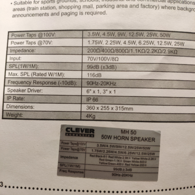

oxford Inserito: 11 ottobre 2021 Segnala Inserito: 11 ottobre 2021 Buongiorno ho un amplificatore pa che eroga 35 watt in RMS a 100 volt Dovrei collegare un diffusore a 100volt come in foto Come mi conviene settarlo?
patatino59 Inserita: 11 ottobre 2021 Segnala Inserita: 11 ottobre 2021 Se hai un solo diffusore sulla linea 100 volt devi per forza collegarlo alla massima potenza. Se sulla stessa linea hai altri altoparlanti puoi "prelevare" la sola potenza che ti serve. Il sistema a 100 volt è fatto per molti punti audio di piccola potenza, questa da scegliere sull'altoparlante.
oxford Inserita: 11 ottobre 2021 Autore Segnala Inserita: 11 ottobre 2021 Ho solo quel diffusore collegato Teoricamente per avere la massima potenza devo collegarlo alla resistenza più bassa giusto ?
patatino59 Inserita: 11 ottobre 2021 Segnala Inserita: 11 ottobre 2021 Esatto. Fai attenzione a non alzare troppo il volume, durante la prova.
oxford Inserita: 11 ottobre 2021 Autore Segnala Inserita: 11 ottobre 2021 L'amplificatore è un 35 watt RMS e il diffusore alla massima potenza 50w Non dovrebbe avere problemi giusto?
patatino59 Inserita: 12 ottobre 2021 Segnala Inserita: 12 ottobre 2021 (modificato) 5 ore fa, oxford ha scritto: Non dovrebbe avere problemi giusto? Giusto. Ma ampli e diffusore non hanno anche il collegamento 8 Ohm ? Alla fine a 100 volt senti lo stesso, ma a 8 Ohm eviti i due trasformatori di impedenza. Modificato: 12 ottobre 2021 da patatino59
tesla88 Inserita: 12 ottobre 2021 Segnala Inserita: 12 ottobre 2021 L'ampli è 35W a 100V quindi si aspetta un'impedenza minima di 285 ohm Il tuo diffusore ha come minima impedenza 200 ohm che corrispondono a 50W su una linea a 100V P=V^2 / Z, con questa connessione rischi di sovraccaricare l'amplificatore. Il collegamento corretto è a 400 ohm per il diffusore, otterrai al massimo 25W, ma non corri il rischio di sovraccaricare l'amplificatore.
oxford Inserita: 13 ottobre 2021 Autore Segnala Inserita: 13 ottobre 2021 Non posso collegarlo in ohm data la lunghezza del cavo. L'unico dubbio è come faccio a distinguere positivo e negativo nel diffusore?
patatino59 Inserita: 13 ottobre 2021 Segnala Inserita: 13 ottobre 2021 2 ore fa, oxford ha scritto: come faccio a distinguere positivo e negativo nel diffusore? Dovrebbe essere scritto sugli ancoraggi dell'altoparlante. Se hai un solo diffusore non ha alcuna importanza. Se hai più diffusori e devi metterli in fase puoi utilizzare una batteria da 1,5 volt sulla bobina dell'altoparlante e segnare il (+) della batteria sul diffusore, quando il cono esce.
oxford Inserita: 13 ottobre 2021 Autore Segnala Inserita: 13 ottobre 2021 Nel diffusore non c'è scritto nulla a riguardo e dovrei smontarlo per vedere la membrana dato che è una tromba
patatino59 Inserita: 13 ottobre 2021 Segnala Inserita: 13 ottobre 2021 Quanti diffusori hai sulla linea a 100 volt ? Ancora non lo sappiamo. Per la polarità, se noti effetti strani tra un altoparlante e un altro, puoi invertirne uno e sentire se l'effetto scompare. La tromba non ha un cono dal quale puoi dedurre la polarità con la batteria, quindi è inutile smontarla.
carlovittorio Inserita: 14 ottobre 2021 Segnala Inserita: 14 ottobre 2021 Il 11/10/2021 alle 22:49 , oxford ha scritto: Ho solo quel diffusore collegato
patatino59 Inserita: 14 ottobre 2021 Segnala Inserita: 14 ottobre 2021 Quindi non hai nessun problema a rispettare la polarità del diffusore.
