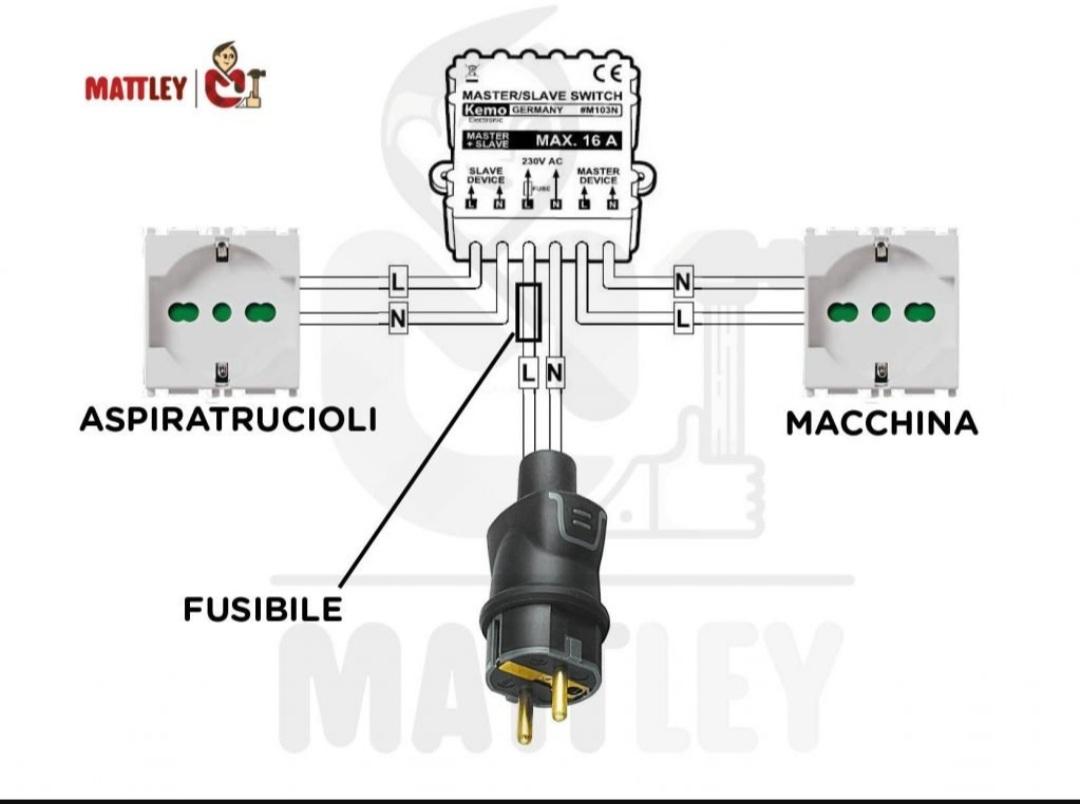

Mattiathiago Inserito: 11 ottobre 2021 Segnala Inserito: 11 ottobre 2021 Salve ho creato una semplice ciabatta con master slave switch per usare una levigatrice e far partire in automatico l aspiratore. Ho un problema. Funziona tutto alla perfezione se provo ad inserire diversi utensili, ma la levigatrice mi da problemi in quanto non fa spegnere lo slave al momento del disinserimento. Ho capito che sicuramente la causa è la levigatrice che ha i nuovi motori EC Brushless e fa in modo che il collegamento rimanga aperto. Esiste qualche dispositivo(RELÈ) da inserire nella ciabatta che blocchi la corrente nel momento in cui rilascio il pulsante della levigatrice e appunto rilevi all abbassamento di ampere? O qualche altra soluzione? Grazie
patatino59 Inserita: 11 ottobre 2021 Segnala Inserita: 11 ottobre 2021 1 ora fa, Mattiathiago ha scritto: ho creato una semplice ciabatta con master slave switch Forse se posti lo schema possiamo capire dove agire, o se c'è un errore evidente...
Mattiathiago Inserita: 11 ottobre 2021 Autore Segnala Inserita: 11 ottobre 2021 Cosi è come ho realizzato il collegamento. Preciso che la ciabatta fa il suo dovere utilizzando diversi utensili tipo trapano lampada frullatore . Aziono il master e si accende lo slave in automatico. Spengo il master e si spegne lo slave. Il problema avviene quando collego la levigatrice, in quanto anche se la spengo mi fa rimanere acceso lo slave fino a quando non vado proprio a staccarlo dalla presa. Credo sia perché ha questo nuova tipologia di motori elettrici che probabilmente fanno rimanere sollecitati i contatti dell imey interuttore.
patatino59 Inserita: 11 ottobre 2021 Segnala Inserita: 11 ottobre 2021 Il circuito è già fatto, e non sappiamo cosa c'è dentro. Ci sarebbero due soluzioni: O si abbassa, dentro al circuito, il valore della resistenza di shunt che determina la partenza dello slave, rendendola più "sorda", oppure potrebbe essere colpa di un condensatore di filtro nella levigatrice, posto proprio all'ingresso della 220 volt, anzichè dopo l'interruttore, che col suo assorbimento non fa scollegare l'aspiratore. .
Mattiathiago Inserita: 11 ottobre 2021 Autore Segnala Inserita: 11 ottobre 2021 Quindi non esiste niente da aggiungere lungo il circuito per ovviare al problema? In caso il condensatore della levigatrice si potrebbe bypassare?
patatino59 Inserita: 11 ottobre 2021 Segnala Inserita: 11 ottobre 2021 6 minuti fa, Mattiathiago ha scritto: il condensatore della levigatrice si potrebbe bypassare? Se è collegato in parallelo all'ingresso del cavo di alimentazione lo puoi provare a scollegare. Ho capito bene ? Dopo aver spento la levigatrice, l'aspiratore resta acceso fino a che non stacchi la spina della levigatrice ? Se è così può essere solo il condensatore in ingresso, oltre al Master-Slave troppo sensibile.
Mattiathiago Inserita: 11 ottobre 2021 Autore Segnala Inserita: 11 ottobre 2021 Si si ha capito bene per fare spegnere l aspiratore devo staccare la levigatrice dalla presa .
gabri-z Inserita: 11 ottobre 2021 Segnala Inserita: 11 ottobre 2021 (modificato) Io proverei con una lampada ad incandescenza in parallelo alla levigatrice , partendo da una potenza da 100-200 W per la prova , e se l'effetto è quello desiderato , ridure la potenza della lampada al minimo valore che assicura il buon funzionamento. Come già detto , non sappiamo che principio hanno avuto nella fase di progetto . Non è apribile il modulo , forse non è tutto resinato dentro e si potrebbe capire qualcosa dalle immagini ? Ho appena letto , ha ragione patatino , anche se un condensatore in quella posizione mi fa pensare e non posso rispondermi..... Modificato: 11 ottobre 2021 da gabri-z
gabri-z Inserita: 11 ottobre 2021 Segnala Inserita: 11 ottobre 2021 Che tipo /modello di levigatrice usi ?
gabri-z Inserita: 11 ottobre 2021 Segnala Inserita: 11 ottobre 2021 (modificato) Bel giocatolo , complimenti ! Adesso mi rendo conto della difficolta della prova che ho suggerito , non puoi comandare la lampada dal pulsante della levigatrice , ma una prova la farei , solo per curiosità , attaccando la lampada insieme alla levigatrice su una prolunga ed usare la spina della prolunga al posto del interruttore della levigatrice . A proposito , la levigatrice ha un interruttore classico oppure un pulsantino ? Usa la levetta superiore per avviamento e regolare velocità ? Modificato: 11 ottobre 2021 da gabri-z
Mattiathiago Inserita: 11 ottobre 2021 Autore Segnala Inserita: 11 ottobre 2021 La levigatrice ha.. . Pulsantino accensione, pulsantini regolazione velocità/ giri + - e leva superiore per azionamento.
gabri-z Inserita: 11 ottobre 2021 Segnala Inserita: 11 ottobre 2021 (modificato) Intendevo dire : esiste sulla levigatrice un interruttore principale del tipo classico (klanc -klanc 😀 )? Forse no , e le cose si complicano in questo caso . L'ho vista sul loro sito . La leva non agisce anche sulla velocità entro i limiti impostati ? Modificato: 11 ottobre 2021 da gabri-z
Mattiathiago Inserita: 12 ottobre 2021 Autore Segnala Inserita: 12 ottobre 2021 No praticamente per l utilizzo si fa così... accensione tramite pulsantino.. regolazione numero di giri tramite pulsantini + - e poi si appoggia la mano sopra alla leva e la levigatrice parte.
Mattiathiago Inserita: 12 ottobre 2021 Autore Segnala Inserita: 12 ottobre 2021 Comunque ho aperto un piccolo trapano e prima del pulsante ho trovato il condensatore. Ma questo non da problemi alla ciabatta. Boh non vorrei fosse proprio il motore della levigatrice EC a magneti permanenti. Non riesco ad inserire una resistenza nel circuito in maniera da rendere meno sensibile il master slave?
Livio Orsini Inserita: 12 ottobre 2021 Segnala Inserita: 12 ottobre 2021 12 ore fa, Mattiathiago ha scritto: la levigatrice che ha i nuovi motori EC Brushless Questi motori, quasi certamente, non sono alimentati direttamente da rete ma, all'interno della macchina, ci sarà anche l'elettronica di controllo e comando. Questi circuiti, probabilmente vanno in tensione direttamente all'inserimento della spina. Queste sono solo ipotesi, per avere la certezza bisognerebbe avere uno schema elettrico, almeno a blocchi, della macchina. Comunque senza modificare la macchina credo che si possa fare ben poco per ovviare il problema. La soluzione più veloce, se non si vuole togliere la spina dalla presa, sarebbe quella di mettere un interruttore esterno. Basterebbe inserire la presa della levigatrice in una ciabatta dotata di interruttore, la cui presa si inserisce nella presa collegata al commutatore automatico. Nelle pause di lavoro della levigatrice, pause in cui si vuole che l'aspiratore sia spento, basta aprire l'interruttore della ciuabatta.
gabri-z Inserita: 12 ottobre 2021 Segnala Inserita: 12 ottobre 2021 4 ore fa, Livio Orsini ha scritto: ci sarà anche l'elettronica di controllo e comando. Questi circuiti, probabilmente vanno in tensione direttamente all'inserimento della spina. C'è . 4 ore fa, Livio Orsini ha scritto: basta aprire l'interruttore della ciuabatta. 👍
Mattiathiago Inserita: 12 ottobre 2021 Autore Segnala Inserita: 12 ottobre 2021 Il fatto è che la levigatrice la uso per lavoro, da sopra alla scala per levigare soffitti e sia sdraiato per terra per levigare spazi angusti. Per questo cercavo la comodità di creare questo automatismo e tenere in mano solo la levigatrice. A sto punto sarebbe stato facile creare con un cavo a 4 fili una prolunga che terminasse con un interuttore in una apposita scatola e all altra estremità una presa maschio da collegare alla rete e una femmina dove collegare solamente l aspiratore . Ma questo ovviamente mi risulta di intralcio.
Livio Orsini Inserita: 12 ottobre 2021 Segnala Inserita: 12 ottobre 2021 Bhe una soluzione ci sarebbe. Invece della ciabatta con interruttore, metti una presa con radio comando e ti tieni iltrasmettitore del radio comando attaccato alla levigatrice. Peso e dimensioni del radio comando sono trascurabili, quindi nessun intralcio.
piergius Inserita: 13 ottobre 2021 Segnala Inserita: 13 ottobre 2021 1) Se c' è spazio, aggiungi un interruttore dove entra il cordone di rete ; 2) in alternativa potresti usare uno di questi, interposto sul cordone : Mila-Amaz 2Pcs Interruttore Torpedo, Switch per Elettrodomestici 2 Poli 6A 250V 6A 250V In linea ON/OFF Interruttore a Bilanciere Interruttore Bipolare, Nero Il 12/10/2021 alle 07:50 , Mattiathiago ha scritto: Non riesco ad inserire una resistenza nel circuito in maniera da rendere meno sensibile il master slave? 3) Più laborioso! Se hai dimestichezza con il Tester, volendo agire invece sullo Switch, staccato dalla presa di corrente .!! devi verificare il valore in Ohm tra Ingresso e Master di ognuno dei 2 poli. Potrebbe essere necessaria la portata diodi (o una pila da 9V con Led + resistenza 470 ÷ 1000 Ohm, se ci sono dei semiconduttori interposti.) Individuato il polo che non dà 0 Ohm aggiungi ai 2 capi 2 spezzoni di filo terminanti su morsetti, dove collegare una resistenza, condensatore o lampada (X) affinché l' attivazione avvenga al superamento di una corrente minima. (X)! Togli tensione prima di toccare i componenti! può essere utile inserire il Tester in V~ per valutare la caduta di tensione prodotta dai vari utensili ai capi dei morsetti aggiunti, prima e dopo l' inserimento del componente X, da dimensionare per tentativi.
gabri-z Inserita: 13 ottobre 2021 Segnala Inserita: 13 ottobre 2021 43 minuti fa, piergius ha scritto: 1) Se c' è spazio, aggiung........... 👍
del_user_293569 Inserita: 14 ottobre 2021 Segnala Inserita: 14 ottobre 2021 (modificato) 9 ore fa, piergius ha scritto: Individuato il polo che non dà 0 Ohm aggiungi ai 2 capi 2 spezzoni di filo terminanti su morsetti, dove collegare una resistenza, condensatore o lampada (X) affinché l' attivazione avvenga al superamento di una corrente minima. Mi sa che intervenendo dall'esterno con una resistenza si rischia solo di rendere insensibile la ciabatta. Ho trovato lo schema di quel dispositivo e il circuito di ingresso non ha nessun filtro che lo rende insensibile ad eventuali spikes. Forse si risolve con un buon filtro ECM inserito sulla linea master. Comunque la mia e' solo un'ipotesi tutta da provare. Modificato: 14 ottobre 2021 da Francesco_54
gabri-z Inserita: 14 ottobre 2021 Segnala Inserita: 14 ottobre 2021 4 ore fa, Francesco_54 ha scritto: si rischia solo di rendere insensibile la ciabatta. Io direi che , paradossalmente , oltre al renderla , da una parte meno sensibile , la si fa più sensibile nel punto di funzionamento della levigatrice , nel senso che porta il punto di commutazione nella vicinanza del assorbimento del '' inverter a stand-by '' interno al attrezzo .Magari così la vedo io , ma chi sa come siano fatti il modulo e la levigatrice..... 4 ore fa, Francesco_54 ha scritto: Ho trovato lo schema di quel dispositivo Dov'è ? Lo tieni per te ?🙂
del_user_293569 Inserita: 14 ottobre 2021 Segnala Inserita: 14 ottobre 2021 6 minuti fa, gabri-z ha scritto: Dov'è ? Lo tieni per te ?🙂 Quando l'ho trovato ieri volevo fare il down dell'immagine, ma era protetto. Stamattina l'ho ri-cercato per allegare il link, ma non lo trovo più.
