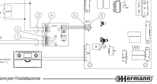

E' possinbile montare Termostato e Valvole Tado su Hermann basic spazio 24 SE
Salve, come da oggetto vorrei sapere se qualcuno mi sa dire se è possibile collegare un termostato smart TADO su una caldaia Hermann Basic spazio 24 SE.
In giro ho letto che per alcuni vecchi modelli è richiesto il Kit multi zona e il vecchio termostato va lasciato, ma nessuno che mi da la conferma che si può fare anche sulla caldaia hermann basic spazio 24 se, inoltre se qualcuno ha già provato a montarlo chiedo se fosse possibile avere un pò di informazioni per installarlo.
Andrea
Purtroppo devi montare una scheda kit multizona hermann e collegare  i  contatti  C -NA del tuo tado   sui contatti 4 - 5 di M2.
M1 dovrà rimanere libero .
Il tuo  comando remoto  non lo devi   togliere ,  ma non dovrà più funzionare  per accendere  e controllare il riscaldamento .
Modificato: da Stefano Dalmo
