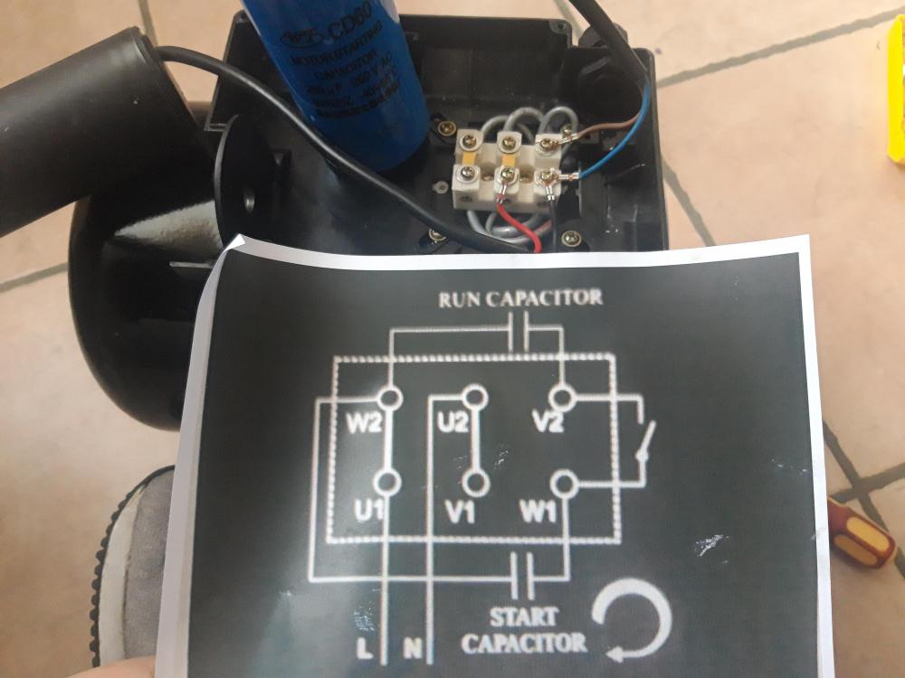

Motore monofase asincrono mal funzionamento
Buongiorno a tutti, ho questo problema di collegamento su un motore asincrono monofase con due condensatori. Come si vede dalla foto vorrei sapere se è corretto lasciare i collegamenti in serie(già collegati dal produttore) oppure seguire lo schema, sotto riportato, che comunque surriscalda il motore in maniera eccessiva.
Lo schema di collegamento riportato è quello corretto
Il condensatore di valore inferiore, quello indicato come "run capacitor, dovrà essere collegato in modo permanente.
L'interruttore disegnato nello schema, che andrà ad inserire il condensatore "Start capacitor" in parallelo, è il contatto di un relè.
Potrebbe essere un relè centrifugo, o un relè di corrente, o un relè temporizzato.
Il funzionamento è il seguente.
All'atto della comando di avviamento del motore, il contatto è chiuso ed i 2 condenstatori sono in parallelo; in questo modo la tensione che alimenta l'avvolgimento di spunto è maggiore ed il motore può disporre di una maggior coppia. Raggiunta la velocità nominale se c'è un relè centrifugo questo aprirà il contatto nell'intorno della velocità nominale; idem se c'è un relè amperometrico, al raggiungimento della velocità nominale la corrente diminuisce ed il relè apre il contatto. Nel caso di un relè temporizzato, ilconttatto si aprirà dopo un tempo che presuppone sia stata raggiunta la velocità nominale.
Se lasci il secondo condensatore sempre inserito bruci l'avvolgimento ausiliario del motore.
