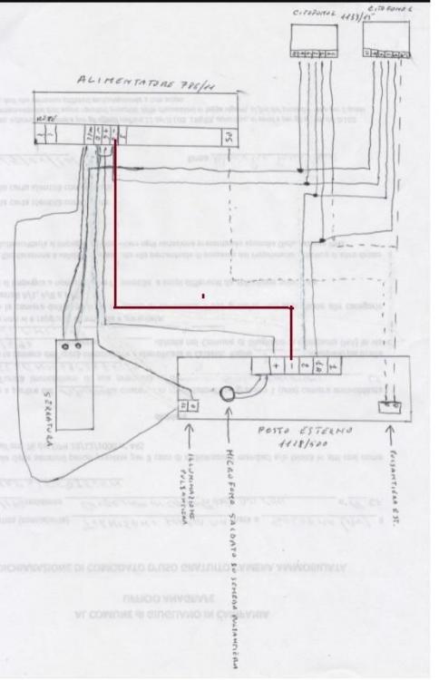

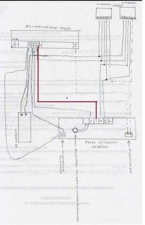

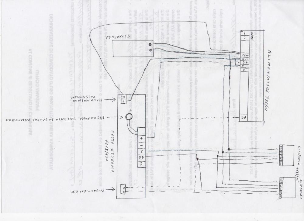

egosum Inserito: 14 ottobre 2021 Segnala Inserito: 14 ottobre 2021 Buonasera, vista la precedente esperienza positiva, Vi chiedo la cortesia di erudirmi in merito alla mancata fonia tra p.e. 1128 e citofono 1133/15 e viceversa, pur funzionando la suoneria e l'apricancello. Vi allego schema Urmet e miei collegamenti. grazie
egosum Inserita: 14 ottobre 2021 Autore Segnala Inserita: 14 ottobre 2021 foto schema urmet non me lo fa inviare.
ROBY 73 Inserita: 14 ottobre 2021 Segnala Inserita: 14 ottobre 2021 (modificato) Ciao egosum, 34 minuti fa, egosum ha scritto: Vi chiedo la cortesia di erudirmi in merito alla mancata fonia tra p.e. 1128 e citofono 1133/15 e viceversa, Se i collegamenti li hai fatti davvero così, allora ti manca il negativo che va dal morsetto "-6" dell'alimentatore al "-" del posto esterno. Se hai un filo in più, usalo perché ne gioverà l'audio, altrimenti se non ci fosse puoi collegarti dal "-" del posto esterno al morsetto "0" della lampadina di illuminazione cartellino, però potresti avere un ronzio di ritorno sulla fonica dovuto all'alternata che entra nel posto esterno. Naturalmente lascia anche il ponte tra "-6" e "0" sull'alimentatore, in pratica così: (Clicca sopra l'immagine o aprila in un'altra finestra del monitor per ingrandirla) 34 minuti fa, egosum ha scritto: pur funzionando la suoneria e l'apricancello. Come fa a funzionare l'apri cancello se non hai fatto il ponte tra 6 e 10 nei citofoni 1133/15? Sempre che lo schema sia fedele ai collegamenti, naturalmente Modificato: 14 ottobre 2021 da ROBY 73
egosum Inserita: 14 ottobre 2021 Autore Segnala Inserita: 14 ottobre 2021 27 minuti fa, ROBY 73 ha scritto: Ciao egosum, Se i collegamenti li hai fatti davvero così, allora ti manca il negativo che va dal morsetto "-6" dell'alimentatore al "-" del posto esterno. Se hai un filo in più, usalo perché ne gioverà l'audio, altrimenti se non ci fosse puoi collegarti dal "-" del posto esterno al morsetto "0" della lampadina di illuminazione cartellino, però potresti avere un ronzio di ritorno sulla fonica dovuto all'alternata che entra nel posto esterno. Naturalmente lascia anche il ponte tra "-6" e "0" sull'alimentatore, in pratica così: (Clicca sopra l'immagine o aprila in un'altra finestra del monitor per ingrandirla) Come fa a funzionare l'apri cancello se non hai fatto il ponte tra 6 e 10 nei citofoni 1133/15? Sempre che lo schema sia fedele ai collegamenti, naturalmente Infatti, hai ragione. Ho dimenticato di disegnarlo. domani effettuerò il collegamento mancante e ti farò sapere. grazie
ROBY 73 Inserita: 15 ottobre 2021 Segnala Inserita: 15 ottobre 2021 3 ore fa, egosum ha scritto: ...........e ti farò sapere. Attendiamo fiduciosi allora
egosum Inserita: 15 ottobre 2021 Autore Segnala Inserita: 15 ottobre 2021 . Scusa Roby73, ho ricordato perché non avevo effettuato il collegamento indicatomi, infatti, mentre per il ponticello era stata una dimenticanza nel disegnare, per il collegamento "-6" al "-", ovvero dal "-" del posto esterno allo "0" del punto luce posto esterno era stata voluta, perchè avrei dovuto informarTi che con esso esce solo fonia a trombetta dal posto esterno.😴 grazie
ROBY 73 Inserita: 15 ottobre 2021 Segnala Inserita: 15 ottobre 2021 (modificato) 1 ora fa, egosum ha scritto: per il collegamento "-6" al "-", ovvero dal "-" del posto esterno allo "0" del punto luce posto esterno era stata voluta, perchè avrei dovuto informarTi che con esso esce solo fonia a trombetta dal posto esterno.😴 E allora o te lo tieni così, o cambi cavo, oppure togli la lampadina, prova così inizialmente, è il male minore e vedi come funziona l'audio, (naturalmente lo colleghi al "-6" dell'alimentatore e NON sullo "0") Modificato: 15 ottobre 2021 da ROBY 73
egosum Inserita: 15 ottobre 2021 Autore Segnala Inserita: 15 ottobre 2021 proverò. farò sapere. grazie
