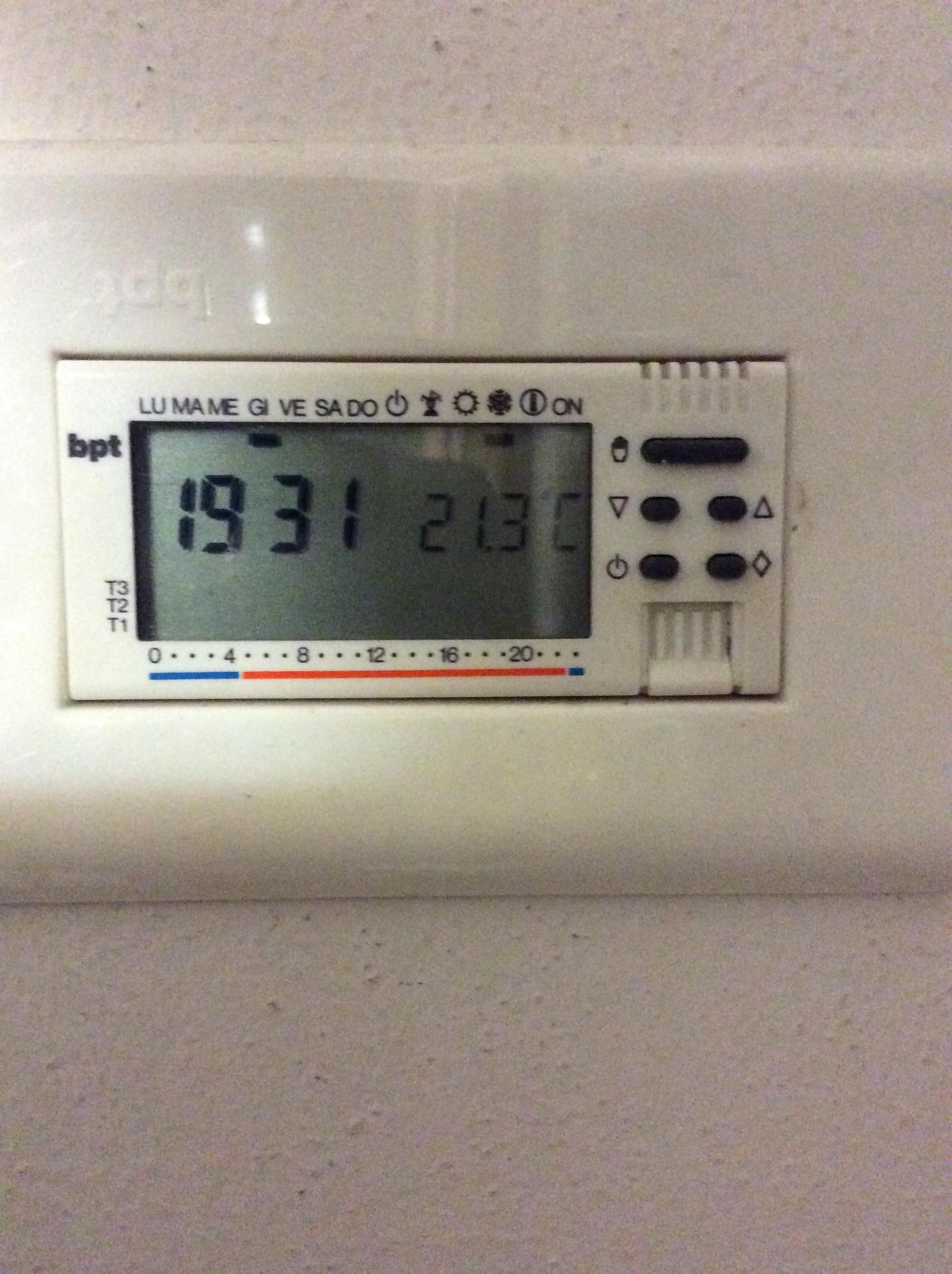

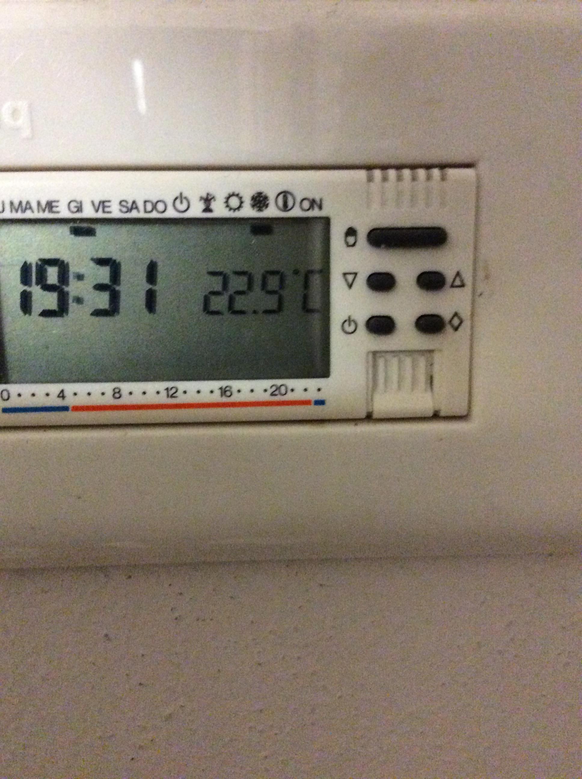

Roberto.961 Inserito: 16 ottobre 2021 Segnala Inserito: 16 ottobre 2021 Buongiorno ho un impianto di riscaldamento suddiviso in 3 aree comandate da 3 termostati bpt th/345 a cui in primavera avevo tolto le batterie. Ho inserito le batterie nuove e dei 3 termostati ne funziona solo 1. Gli altri due non staccano il rele’ , in un caso rimane sempre ad on e nell’altro ad Off. Dovrò sostituirli entrambi? È un errore togliere le batterie? grazie
patatino59 Inserita: 16 ottobre 2021 Segnala Inserita: 16 ottobre 2021 32 minuti fa, Roberto.961 ha scritto: Dovrò sostituirli entrambi? È un errore togliere le batterie? Se hanno una modalità manuale on-off, verificala su tutti, essendo uguali. Le batterie dovrebbero sempre essere presenti, e sostituite velocemente, prima che siano scariche, in posizione OFF, in modo da non perdere i parametri impostati e doverli inserire di nuovo da zero. Lasciarli senza batterie azzera tutti i parametri, ma non dovrebbe guastare il dispositivo.
Roberto.961 Inserita: 16 ottobre 2021 Autore Segnala Inserita: 16 ottobre 2021 Grazie per la risposta i due termostati non funzionanti hanno modalità manuale attivata ma a qualsiasi temperatura li metta uno ha la stanghetta su On che che quindi accende la caldaia, l’altro non ha la stanghetta attivata e quindi non aziona la caldaia. Il relè non stacca . Per il resto entrambi hanno la stessa configurazione di quello funzionante.
Roberto.961 Inserita: 16 ottobre 2021 Autore Segnala Inserita: 16 ottobre 2021 Se può essere utile questo è il link del manuale. https://www.schede-tecniche.it/schede-tecniche-termostati-riscaldamento/BPT-istruzioni-uso-cronotermostatato-TH-345.pdf
DavidOne71 Inserita: 16 ottobre 2021 Segnala Inserita: 16 ottobre 2021 se sul display non si vede la commutazione (stanghetta) variando il setpoint, il cronotermostato è andato. Che temperatura ambiente viene visualizzata?
patatino59 Inserita: 16 ottobre 2021 Segnala Inserita: 16 ottobre 2021 3 ore fa, Roberto.961 ha scritto: i due termostati non funzionanti hanno modalità manuale attivata ma a qualsiasi temperatura li metta uno ha la stanghetta su On che che quindi accende la caldaia, l’altro non ha la stanghetta attivata e quindi non aziona la caldaia La modalità manuale esclude il fatto di regolare la temperatura, e un tasto deve accendere/spegnere direttamente, facendo sentire il "clic" del relè. Se uno risponde e uno no prova di nuovo a togliere le batterie e attendere che il display sia tutto spento.
Roberto.961 Inserita: 17 ottobre 2021 Autore Segnala Inserita: 17 ottobre 2021 20 ore fa, DavidOne71 ha scritto: se sul display non si vede la commutazione (stanghetta) variando il setpoint, il cronotermostato è andato. Che temperatura ambiente viene visualizzata? Ciao Davide la temperatura ambiente visualizzata è corretta. Se infatti lo tengo un po’ in mano la temperatura sale e poi discende correttamente. Su un termostato la commutazione rimane sempre fissa a off, su uno sempre a on e il terzo funziona correttamente ( non è un problema di postazione perché ho provato ha intercambiarli ed il risultato è il medesimo).
DavidOne71 Inserita: 17 ottobre 2021 Segnala Inserita: 17 ottobre 2021 4 ore fa, Roberto.961 ha scritto: la temperatura ambiente visualizzata è corretta che valore ha?
DavidOne71 Inserita: 17 ottobre 2021 Segnala Inserita: 17 ottobre 2021 Il 16/10/2021 alle 11:50 , patatino59 ha scritto: La modalità manuale esclude il fatto di regolare la temperatura, e un tasto deve accendere/spegnere direttamente, facendo sentire il "clic" del relè. non penso sia cosi, in genere il manuale serve per escludere la funzione crono e permette di usarlo come un semplice termostato elettromeccanico
Roberto.961 Inserita: 18 ottobre 2021 Autore Segnala Inserita: 18 ottobre 2021 Esatto, posso passare da elettrotermostato (si accende se la temperatura ambientale raggiunge un certo valore) a cronotermostato (impostando livelli di temperature per i giorni, ore etc etc) . C’è anche la possibilità di disattivare il termostato per un certo periodo, che fa accendere un ulteriore stanghetta diversa (nel mio caso è spenta.
Roberto.961 Inserita: 18 ottobre 2021 Autore Segnala Inserita: 18 ottobre 2021 16 ore fa, DavidOne71 ha scritto: La temperatura ambiente si aggira dai 16 ai 19. Io ho provato ad impostare sul termostato le temperature sia sopra (anche di molto) che sotto ma il relè’ Non stacca mai. L’ho anche messo per 10 minuti in frigo per farlo abbassare , ma, nonostante forre arrivato a 12, stesso risultato. 16 ore fa, DavidOne71 ha scritto: non penso sia cosi, in genere il manuale serve per escludere la funzione crono e permette di usarlo come un semplice termostato elettromeccanico
Roberto.961 Inserita: 18 ottobre 2021 Autore Segnala Inserita: 18 ottobre 2021 (modificato) 16 ore fa, DavidOne71 ha scritto: non penso sia cosi, in genere il manuale serve per escludere la funzione crono e permette di usarlo come un semplice termostato elettromeccanico Esatto, posso passare da elettrotermostato (si accende se la temperatura ambientale raggiunge un certo valore) a cronotermostato (impostando livelli di temperature per i giorni, ore etc etc) . C’è anche la possibilità di disattivare il termostato per un certo periodo, che fa accendere un ulteriore stanghetta diversa (nel mio caso è spenta Modificato: 18 ottobre 2021 da Roberto.961
Roberto.961 Inserita: 18 ottobre 2021 Autore Segnala Inserita: 18 ottobre 2021 (modificato) 18 ore fa, DavidOne71 ha scritto: che valore ha? La temperatura ambiente si aggira dai 16 ai 19. Io ho provato ad impostare sul termostato le temperature sia sopra (anche di molto) che sotto ma il relè’ Non stacca mai. L’ho anche messo per 10 minuti in frigo per farlo abbassare , ma, nonostante forre arrivato a 12, stesso risultato Modificato: 18 ottobre 2021 da Roberto.961
Maurizio Colombi Inserita: 18 ottobre 2021 Segnala Inserita: 18 ottobre 2021 Resetta completamente l'apparecchio utilizzando il tasto R o la combinazione dei tasto R e C, a volte riesce a resuscitarlo... L'operazione dovrebbe essere descritta anche sul manuale delle istruzioni.
Roberto.961 Inserita: 18 ottobre 2021 Autore Segnala Inserita: 18 ottobre 2021 14 ore fa, DavidOne71 ha scritto: Ma la stanghetta cambia? No. Non cambia nulla. Il rele’ sembra non funzionare più La cosa strana è che se ne sono rotti due su tre nello stesso momento. Ho provato a ritogliere le batterie e farlo spengere per poi riaccenderlo ma niente. Nella prima foto si rappresenta la temperatura della stanza nella seconda quella impostata manuale ma la stanghetta su ON non c’è .
Roberto.961 Inserita: 18 ottobre 2021 Autore Segnala Inserita: 18 ottobre 2021 14 ore fa, Maurizio Colombi ha scritto: Resetta completamente l'apparecchio utilizzando il tasto R o la combinazione dei tasto R e C, a volte riesce a resuscitarlo... L'operazione dovrebbe essere descritta anche sul manuale delle istruzioni. Con R e C non , da soli o combinati, non cambia niente. Il manuale l’ho imparato a mente oramani. https://www.schede-tecniche.it/schede-tecniche-termostati-riscaldamento/BPT-istruzioni-uso-cronotermostatato-TH-345.pdf Magari sbaglio ad interpretarlo.
DavidOne71 Inserita: 18 ottobre 2021 Segnala Inserita: 18 ottobre 2021 2 minuti fa, Roberto.961 ha scritto: Il rele’ sembra non funzionare più se sul display non commuta non può commutare il rele a meno che non ci sia un difetto sul display
Roberto.961 Inserita: 18 ottobre 2021 Autore Segnala Inserita: 18 ottobre 2021 Il 16/10/2021 alle 11:50 , patatino59 ha scritto: La modalità manuale esclude il fatto di regolare la temperatura, e un tasto deve accendere/spegnere direttamente, facendo sentire il "clic" del relè. Se uno risponde e uno no prova di nuovo a togliere le batterie e attendere che il display sia tutto spento. Fatto, ma niente da fare. Solito risultato ... non scatta il rele’ ... non si sente il “toc”
DavidOne71 Inserita: 18 ottobre 2021 Segnala Inserita: 18 ottobre 2021 3 minuti fa, Roberto.961 ha scritto: https://www.schede-tecniche.it/schede-tecniche-termostati-riscaldamento/BPT-istruzioni-uso-cronotermostatato-TH-345.pdf pag 8
Roberto.961 Inserita: 8 novembre 2021 Autore Segnala Inserita: 8 novembre 2021 (modificato) Buonasera a tutti, ho comprato un nuovo cronotermostato , il Btp th/345 , le cui misure non vanno bene purtroppo. Il mio termostato da incasso è largo 7,0 cm per 3,5 di lunghezza e 5,0 cm profondo circa. Volendolo sostituire sapreste indicarmi un modello che potrebbe madre bene? grazie mille Modificato: 8 novembre 2021 da Roberto.961 Inserita la profondità
marco.caricato Inserita: 8 novembre 2021 Segnala Inserita: 8 novembre 2021 Se non ricordo male quel cronotermostato ha il relè nella parte fissa ... Non è che nello staccare la parte con le pile i contatti tra le 2 parti non fanno più contatto? Hai provato a mettere quello che funziona al posto di quello che non funziona e viceversa???
Darlington Inserita: 8 novembre 2021 Segnala Inserita: 8 novembre 2021 prova ad alzare la temperatura, magari il set point è sotto la temperatura ambiente quindi non accende perché c'è troppo caldo, su quello che rimane in on prova ad abbassarla, ricordo che è un po' un casino quel termostato, non è proprio intuitivo il passaggio tra le varie modalità
Roberto.961 Inserita: 9 novembre 2021 Autore Segnala Inserita: 9 novembre 2021 4 ore fa, marco.caricato ha scritto: Se non ricordo male quel cronotermostato ha il relè nella parte fissa ... Non è che nello staccare la parte con le pile i contatti tra le 2 parti non fanno più contatto? Hai provato a mettere quello che funziona al posto di quello che non funziona e viceversa??? 4 ore fa, marco.caricato ha scritto: Se non ricordo male quel cronotermostato ha il relè nella parte fissa ... Non è che nello staccare la parte con le pile i contatti tra le 2 parti non fanno più contatto? Hai provato a mettere quello che funziona al posto di quello che non funziona e viceversa??? Se scambio la postazione quello che funziona continua a funzionare bene l’altro no. Quello che non funziona (che in realtà sono due su tre) in questo momento rimane sempre ad On, ma nei miei vari tentativi qualche volta rimaneva sempre ad off. Come se non sentisse la temperatura... Domanda ... ma il cronotermostato che vedete in foto è di cui non ho il manuale può essere un Btp th 300. . Io ho comprato un 345 e non va bene nello slot esistente (il 345 è più alto è più stretto rispetto al mio). dove lo posso comprare? Su internet non mi sembra di averlo visto. grazie
Roberto.961 Inserita: 9 novembre 2021 Autore Segnala Inserita: 9 novembre 2021 2 ore fa, Darlington ha scritto: prova ad alzare la temperatura, magari il set point è sotto la temperatura ambiente quindi non accende perché c'è troppo caldo, su quello che rimane in on prova ad abbassarla, ricordo che è un po' un casino quel termostato, non è proprio intuitivo il passaggio tra le varie modalità Grazie, di termostati che non funzionano in realtà sono due su tre (fino allo scorso anno funzionavano tutti, ho forse sbagliato a togliere le batterie nel mese estivo). Uni dei due rimane sempre a on e l’altro ad off , uno è in soffitta che freddo ed rimane ad off a qualsiasi temperatura lo metta... l’altro l’opposto. Se cambio di postazione i due apparecchi niente cambia (quello a on rimane a on e viceversa) chiedo anche a te se puoi confermarmi se si se si tratta di un th 300 e non un th 345 che ho comprato ma non entra nella scatolina perché il 345 è più alto e stretto. E se si dove posso trovarlo grazie
