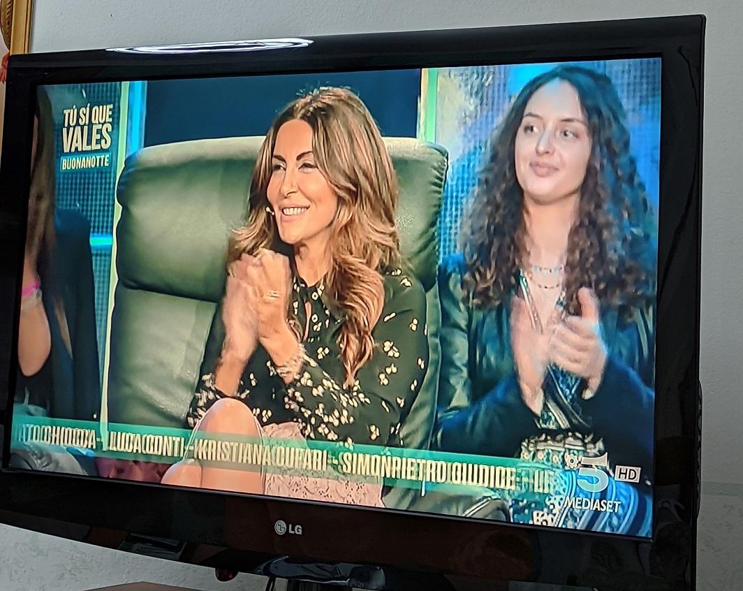

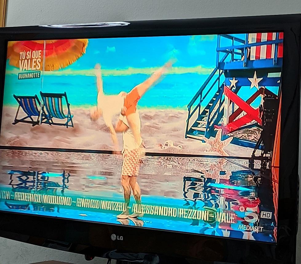

TV LG 42LF2510 tendente al giallo
Buonasera anzi ormai data l'ora buongiorno a tutti, mi chiamo Nicola e vi scrivo da Palermo, avrei bisogno di una mano con una tv LG 42LF2510, da un paio di anni noto le immagini un pò ingiallite, non sono riuscito a risolvere nemmeno regolando i colori da menù, il difetto non lo fà su tutte le immagini ma è per lo più evidente, su alcune potrei dire che si vede bene, io ho provato a smontarlo, a occhio non ho visto nulla di anomalo, premetto che ho delle competenze ma non sono proprio esperto ecco, vi allego delle foto, mi date una mano per favore?
Vi ringrazio anticipatamente
