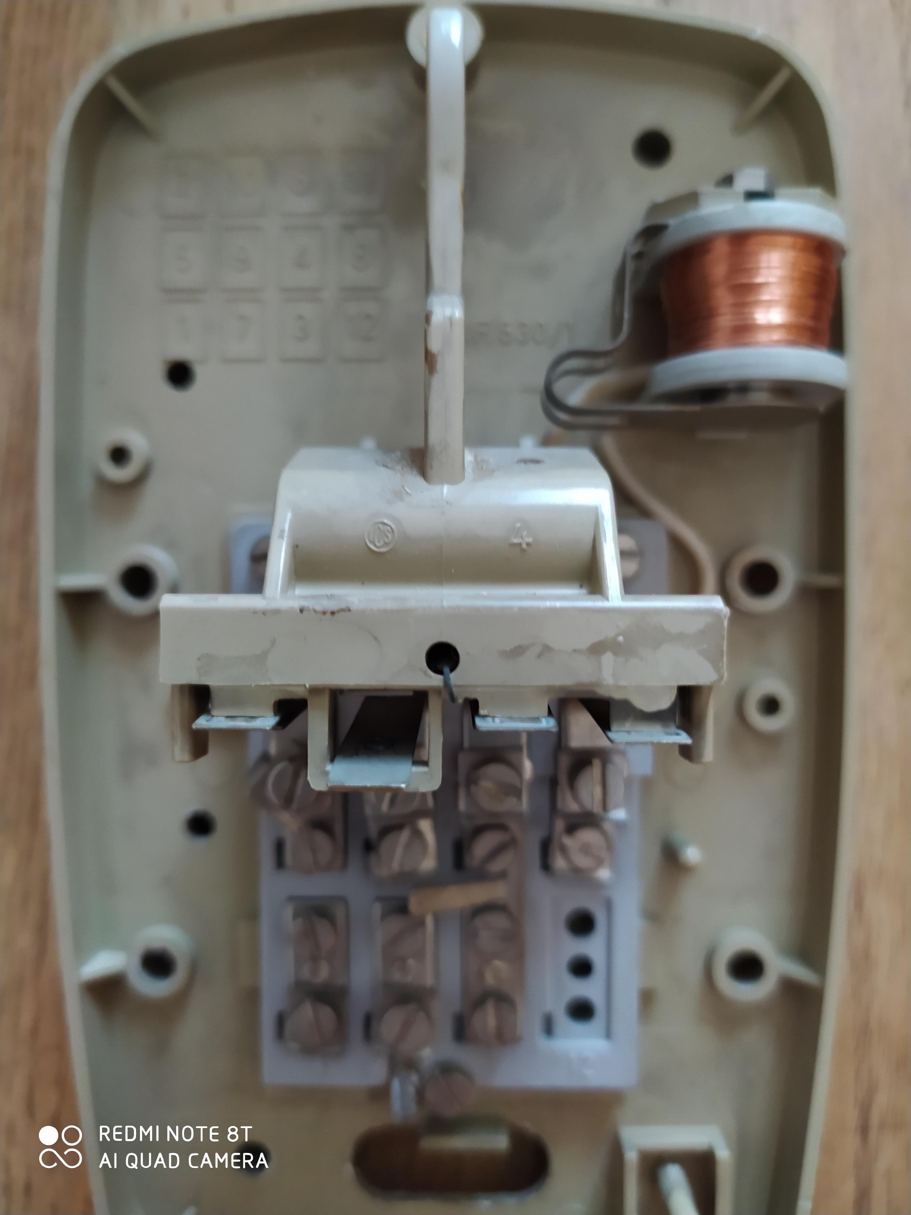

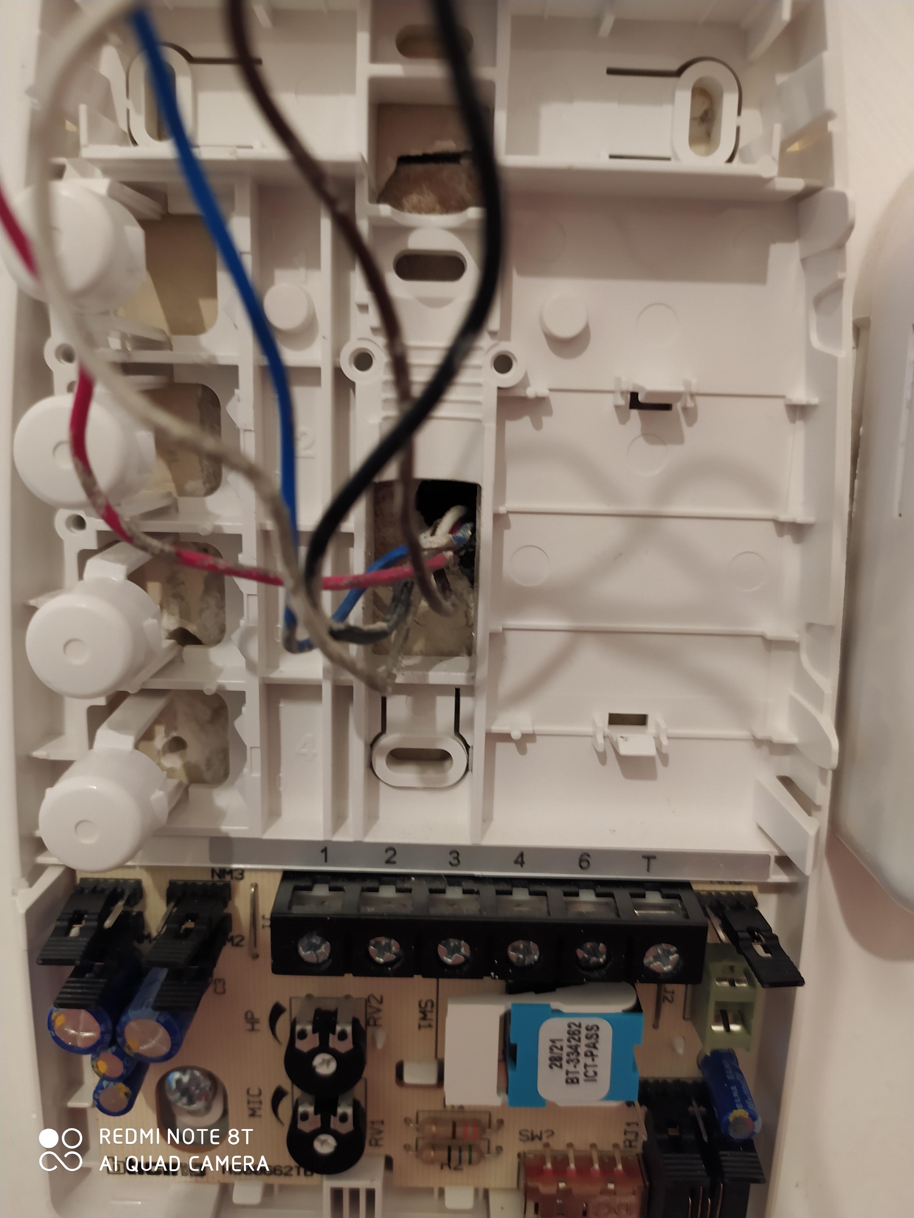

Buongiorno,
Devo sostituire citofono mod Urmet 530/1 con BTicino 334262 ma non ho tenuto scritto da nessuna parte i collegamenti del vecchio citofono che ho già tolto.
I fili condominiali in uscita dal muro sono 5, sottili con i colori rosso blu bianco marrone nero. Il vecchio citofono aveva numeri di collegamento da 1 a 12. Il nuovo ha 12346T.
Aiutoooo. Non so dove mettere i fili....
Allego foto vecchio e nuovo
Livio Migliaresi
@Arual
Per favore non aprie altre discussioni per lo stesso problema; non solo è vietato dal regolamento ma è assolutamente inutile!!!!!!!!
