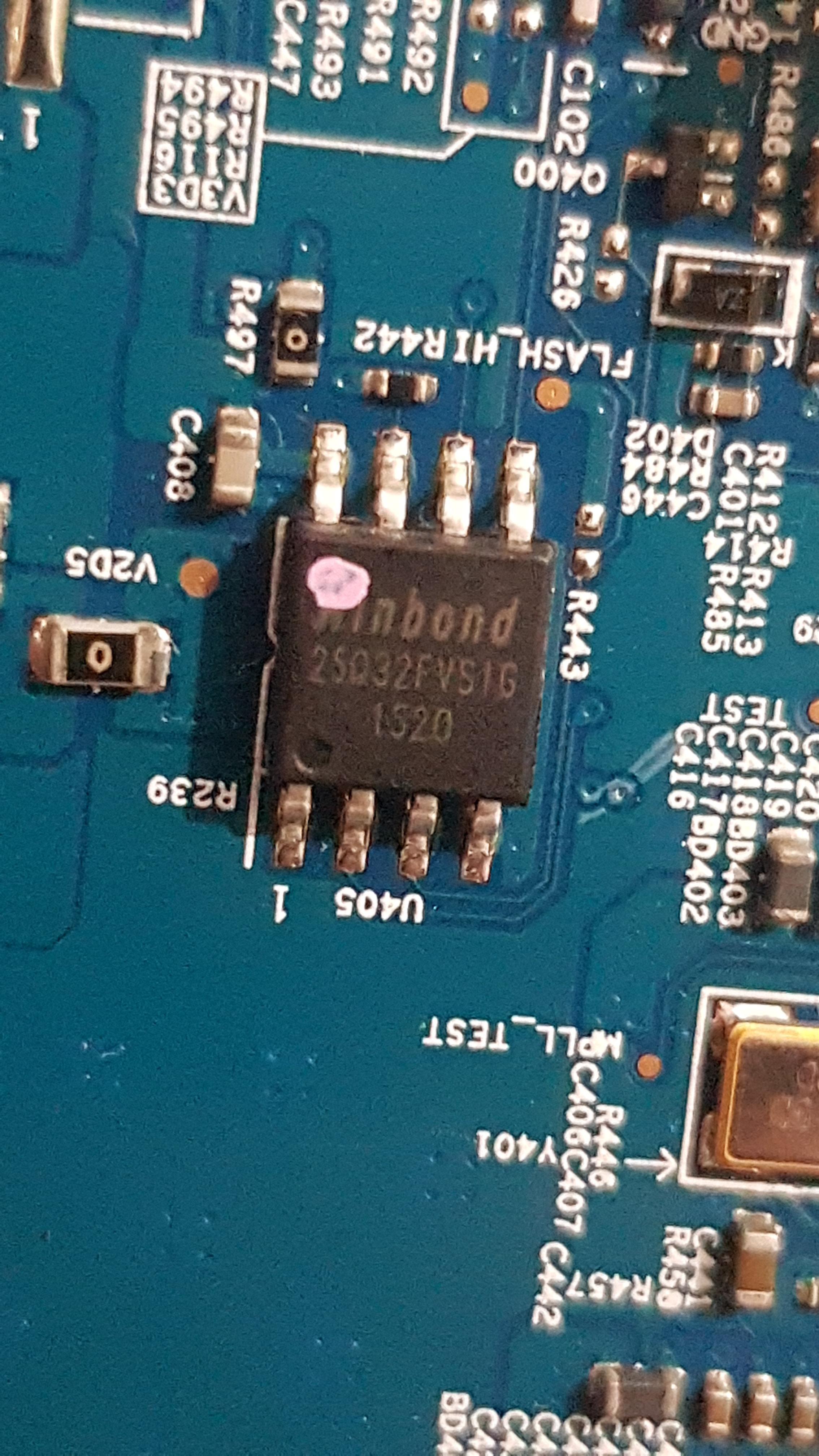

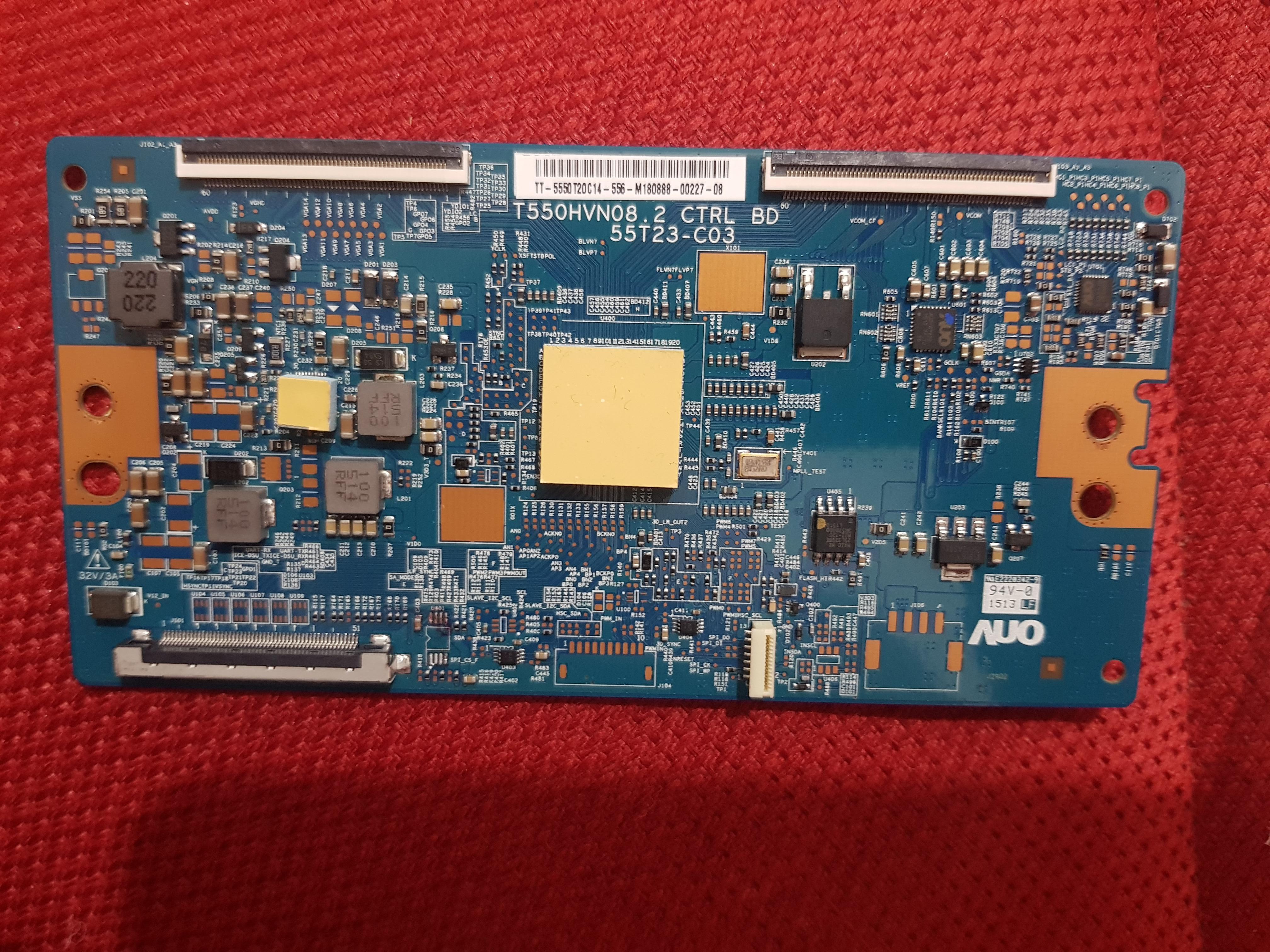

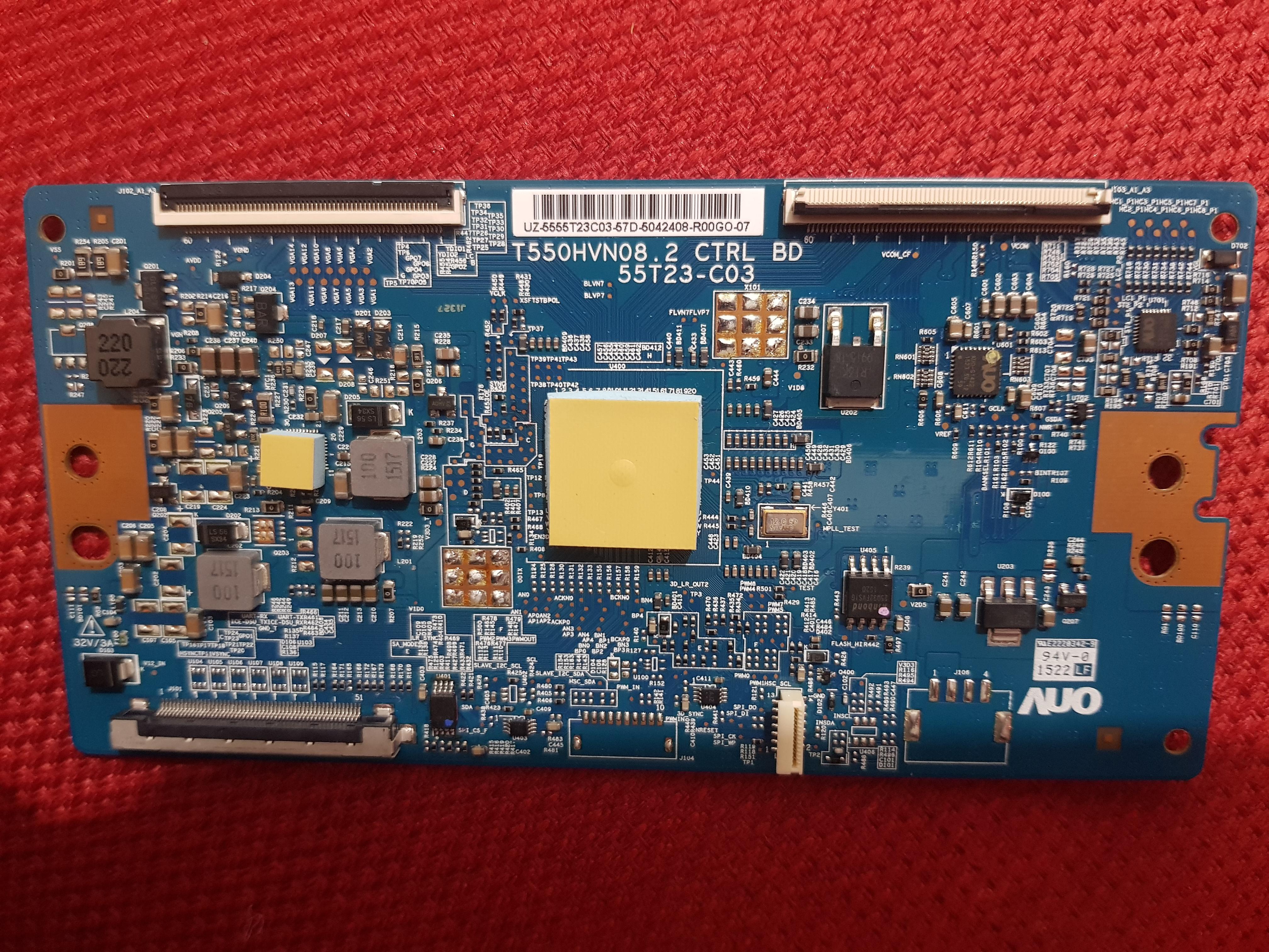

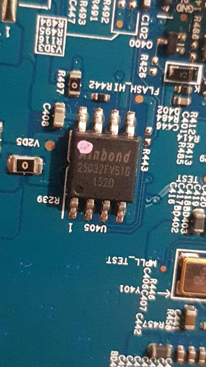

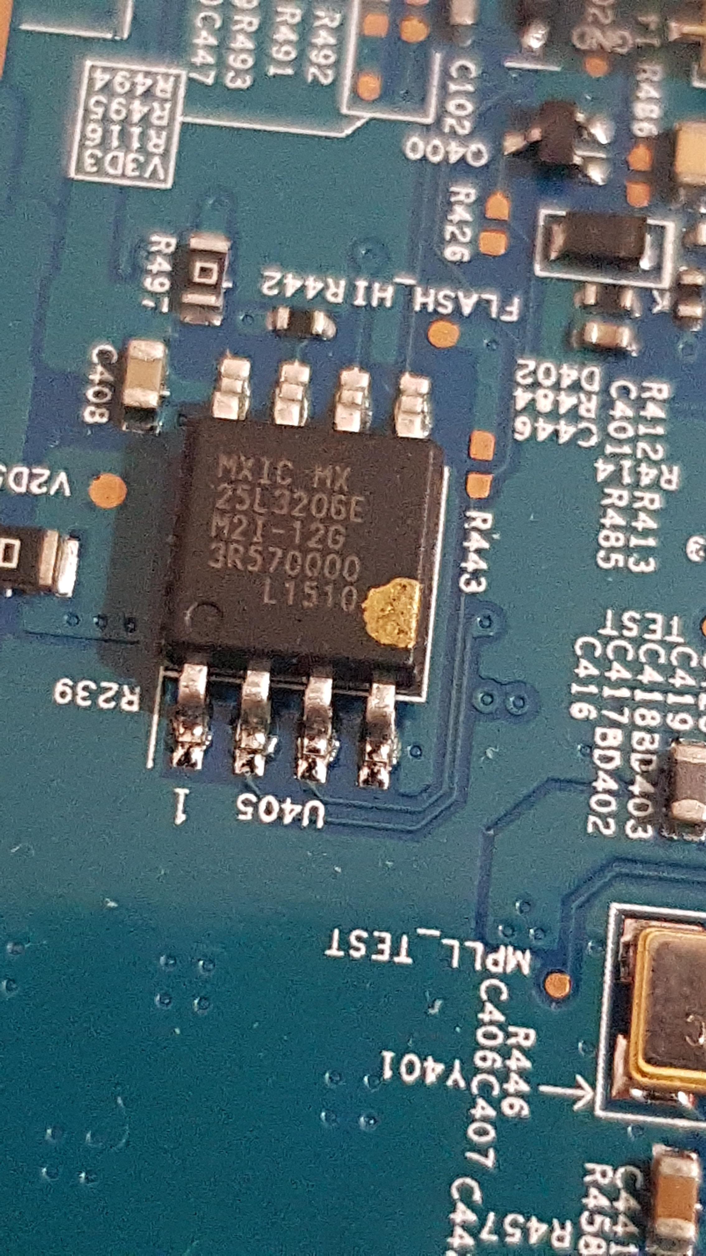

Sony Bravia KLD-50w755C problemi t-con schermo nero con flat collegati
Un saluto a tutto il forum. Mi sono imbattuto in un sony bravia KLD 50w755c con problemi sulla t-con. Mi spiego meglio, con entrambi i flat della t con inseriti, schermo nero ed audio presente. Con un solo flat metà schermo si vede e l'altro rimane nero. Ho comprato una t con  di un 55 pollici (allego foto UZ5555) su cui ho montato il bios della mia scheda  (TT5550).  Ora lo schermo si illumina tutto ma ho uno sfondo senza immagine che tende al bluastro. Allego le foto delle due tcon  sperando che qualcuno possa aiutarmi, quella montata sulla tv era la TT 550, l'unica cosa che ho pensato possa cambiare oltre al bios è ma memoria flash di cui allego foto, sulla scheda della mia tv la memoria è  Winbond (allego foto). Grazie in anticipo a
MEMORIA TT5550.jpeg
MEMORIA UZ5555.jpeg
