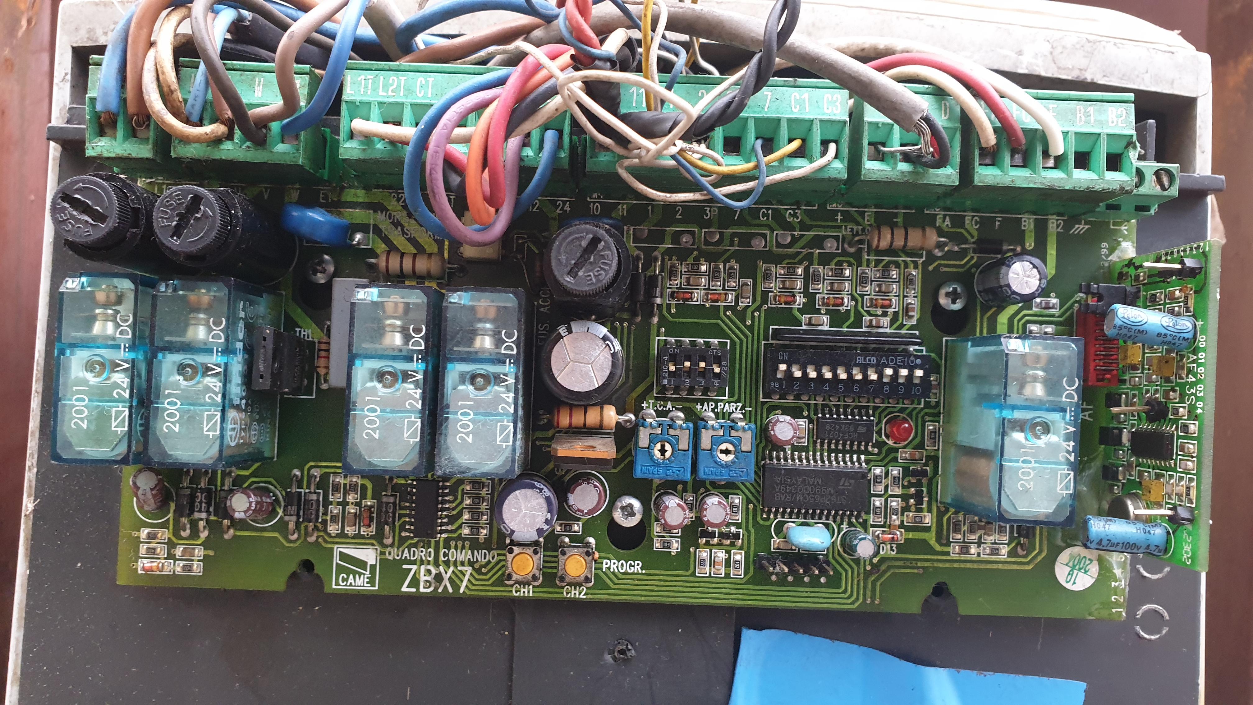

Problemi su motore CAME e scheda ZBX7
Buongiorno, ho un problema con motore scorrevole came con scheda zbx7.
Non esegue comando di apertura, ma solo chiusura,
anche se sposto il cancello a metà corsa si chiude solo, senza aprirsi,
se passo davanti alla fotocellula si blocca,
e invece di aprirsi si ferma qualche secondo e poi inizia a chiudersi.
Potrebbe essere la scheda o un relè?
E quale dei 4 relè si trattasse?
Grazie mille in anticipo delle risposte.
marco.caricato
Con la centralina a riposo vedi il led rosso lampeggiare? Se non lampeggia significa che non ci sono anomalie dalle sicurezze ed il problema potrebbe essere il micro switch del finecorsa di di apertura. Se dai l'impulso di apertura il lampeggiante parte o anche quello resta spento?
