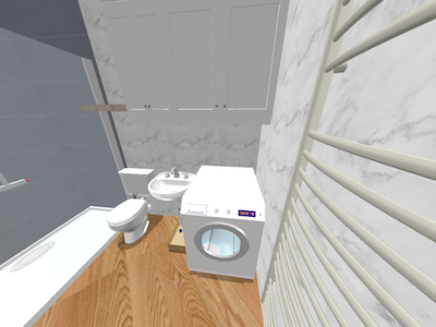

g0ldr4k3 Inserito: 19 ottobre 2021 Segnala Inserito: 19 ottobre 2021 Ciao a tutti, visto che io VOGLIO la lavasciuga ma mia moglie no, ho la esigenza di un oblo che si apra a sinistra e non a destra. ho provato a vedere LG e samsung ma non ne fanno.... qualcuno mi sa aiutare? vorrei qualcosa di smart, collegabile ad alexa e alto di gamma, ma non esagerato in offerta sui vari siti non farebbe male. grazie!!!
Ciccio 27 Inserita: 19 ottobre 2021 Segnala Inserita: 19 ottobre 2021 Qui tutti la sconsigliamo, a meno che non abbiate problemi di spazio.
Ganimede77 Inserita: 19 ottobre 2021 Segnala Inserita: 19 ottobre 2021 37 minuti fa, g0ldr4k3 ha scritto: io VOGLIO la lavasciuga ma mia moglie no Tua moglie, ha ragione. L'unico caso in cui è sensato considerare una lavasciuga è quanto, non hai posto per una asciugatrice e non hai nemmeno posto per stendere all'aria. Il risultato che otterrai saranno dei panni mai uniformemente asciutti, al limite dell'instirabile (serve più tempo ed energia) e sgualciti che ti passa la voglia.
Nik-nak Inserita: 19 ottobre 2021 Segnala Inserita: 19 ottobre 2021 Visto che al 99% è tua moglie che si occupa dell'organizzazione della casa, tipo stirare, organizzare gli armadi/ripostigli, penso che a lei di dire "Alexa come è messa la lavatrice", frega meno che niente, e queste cose sono tipiche di noi maschi tecnologici(quando hai la partenza ritardata, sei più che a posto), dai retta a tua moglie, e se hai spazio, prendi lavatrice ed asciugatrice separate, al massimo le metti in colonna.
g0ldr4k3 Inserita: 19 ottobre 2021 Autore Segnala Inserita: 19 ottobre 2021 (modificato) grazie per la risposta... quella infatti era la mia idea....ma lo spazio scarseggia.... e lei si occupa del 50/60% siamo molto domotici....anche se quello lo gestisco io e lei lo usa solo il problema non è solo la parte domotica, ma la lavasciuga!!! ci sono un sacco di sole lavatrici wifi, ma il problema fondamentale è l'apertura della lavasciuga con maniglia a sinistra.... Modificato: 19 ottobre 2021 da g0ldr4k3
puma87 Inserita: 21 ottobre 2021 Segnala Inserita: 21 ottobre 2021 Esatto, Aqualtis. Oppure Miele, ma al triplo del prezzo
g0ldr4k3 Inserita: 24 ottobre 2021 Autore Segnala Inserita: 24 ottobre 2021 urca.....hotpoint non ho molta buona esperienza. avuta e durata niente. miele ....magari ma costicchiano veramente tanto. niente su che so elettrolux o samsung/lg/candy...?
Ganimede77 Inserita: 24 ottobre 2021 Segnala Inserita: 24 ottobre 2021 18 ore fa, g0ldr4k3 ha scritto: niente su che so elettrolux o samsung/lg/candy Electrolux meno affidabili ma risultati non male (hanno inventato loro l'asciugatrice a PDC). Sansumg, pietà... piuttosto faccio senza. LG non male. Candy solo alla canna del gas per le PDC.
g0ldr4k3 Inserita: 25 ottobre 2021 Autore Segnala Inserita: 25 ottobre 2021 (modificato) buh alla fine le esigenze sono: carico 9/10 kg asciugatura 6/7kg CERNIERA OBLO a DESTRA particolare FONDAMENTALE WIFI con controllo ALEXA e app particolare FONDAMENTALE poi cosa devo cercare per aver la miglior asciugatura? pompa di calore? e grazie che mi avete gia aiutato a escludere alcuni brand!!!! ho guardato l'aqualtis ma proprio non riesco a farmela piacere, leggevo poi di tempi eterni per il ciclo lavaggio+asciugatura e assenza di ciclo veloce. per di più non mi sembra che sia gestibile via smartphone. MIELE ho visto i prezzi......fuori portata. LG mi piace molto ma niente cerniere a destra.... ((ma perchè poi??) Modificato: 25 ottobre 2021 da g0ldr4k3
perryfranz18 Inserita: 25 ottobre 2021 Segnala Inserita: 25 ottobre 2021 (modificato) 10 ore fa, g0ldr4k3 ha scritto: carico 9/10 kg che non esiste se non nel magico mondo del marketing. Inizio dicendoti che se vuoi macchine da 9-10kg in un mobile da 85*60*60 non le fa nessuno perché fisicamente 100L di cesto non possono entrare nel volume del mobile. Cesti su quella dimensione per il momento le fa solo Lg ma devi andare su quelle dichiarate da 17kg (70*70*99cm con 120L di volume, quindi 12kg dato che per ogni 10L di volume del cesto ci puoi lavare 1kg di cotone e quindi bisogna andare su mobili non standard): Se invece intendevi quelle etichette fasulle che dichiarano capacità inesistenti se cerchi, pure una slim col cesto da 40L la dichiarano da 6.5Kg con cicli che durano 4h e che lavano con un bicchiere di acqua. Ho due di queste, una AEG L76270SL col cesto da 42L ma dichiarata 6.5kg e una Hotpoint Aqualtis da "11kg" che invece ha un cesto da 71L e quindi e' una 7kg reali (che riempiamo con 4 set letto matrimoniali, due set da bagno completi e avanza spazio... serve davvero?). Non hai indicato un budget, dopo essermi informato per amici che volevano anche loro la parte smart, posso dirti che Miele ha la parte smart che ti permette di controllare l'elettrodomestico da remoto con alexa/googlehome... le altre al massimo hanno l'app ma 0 controllo da Google Home o alexa, in pratica un display che ti dice che fa la macchina, ma non te la svuota ne te la carica, quindi fa le stesse funzioni di un avvio ritardato. La lavatrice nei primi min ricalcola il carico e poi non si inventa cose, ti metti un timer o al massimo ti crei un device IoT dove ti avvisa sul cellulare che ha finito (quando smette di rilevare vibrazioni), su Instructables ci sono molti progettini che sicuramente non scadono tra tot aggiornamenti o quando google/amazon saranno andati avanti con gli aggiornamenti perdendo le compatibilità o la compatibilita' delle app, ma non i firmware delle lavatrici che al 99% dei casi non si possono aggiornare... l'elettronica ogni 6 mesi diventa obsoleta, una lavatrice anche se scafessa almeno 10 anni come minimo sindacale me li aspetto, quindi rischi di goderti la parte smart per qualche anno? Passiamo al lato asciugatura: Considera che una asciugatrice ha in media un cesto da 115-125L quindi se per ogni 20L di volume asciughi 1kg di cotone fai i conti di quanti sono i kg reali per le macchine con mobili da 85*60*60cm. Una lavasciuga da 9kg reali per asciugare come si deve, dovrebbe avere 180L di volume che non possono stare in un mobile 85*60*60cm e ti troveresti una macchina che lava 18kg reali, quindi una industriale. Stiamo parlando di cose che non esistono se non nel bellissimo mondo del marketing e delle fuffe. Quindi oltre le cose belle ma impossibili, parliamo di cose tecniche: quante persone deve servire la lavatrice? che abitudini avete di lavaggio? stesso discorso per la lavasciuga. 10 ore fa, g0ldr4k3 ha scritto: pompa di calore no, a meno che tu non voglia farti migliore amico il tecnico e non voglia pagare l'università di suo figli* 10 ore fa, g0ldr4k3 ha scritto: assenza di ciclo veloce che è il ciclo perfetto per distruggere pure le macchine professionali. Modificato: 25 ottobre 2021 da perryfranz18
g0ldr4k3 Inserita: 25 ottobre 2021 Autore Segnala Inserita: 25 ottobre 2021 (modificato) urca! GRAZIE! sul serio non sono ironico. sono ignorante e mi hai fatto scuola. allora, io amo molto la domotica e quindi quello è imprenscindibile. aggiornamento programmi, controllo da iphone li ritengo importanti per le mie passioni... con alexa alla fine credo piu che spegni, accendi, quanto manca o i timer non userei.. ma li userei sicuro. non ero a conoscenza delle fregature sui numeri, ma ragionando come mi hai fatto tu.....PERCHE POSSONO FARLO???? al di là delle faccende incazzose.... le mie abitudini sono 2 o 3 lavaggi alla settimana belli carichi. di piu in estate visto lo sport e la roba da lavare dopo. cicli veloci per la roba tecnica sarebbero comodi, sopratutto d'estate. l'asciugatrice mi sarebbe utile per qualche mese l'anno. dove sono io fa piuttosto freddo e ho una casa generalmente fredda a causa dell'esposizione, ma il sole tramonta molto tardi e questo mi porta a mettere i panni tranquillamente fuori ad asciugare anche fino a fine settembre. quindi niente pdc, ok, ditemi voi cosa è meglio, imparo qualcosa di nuovo, sia per costi che tempi.... grazie davvero EDIT AH! budget.... beh io pensavo trai 6 e gli 800....non fosse per la cerniera a destra vedevo gia roba bellina con quelle cifre... LG mi piace molto la serie AIDD....e tra le varie promo....ci stavo.... Modificato: 25 ottobre 2021 da g0ldr4k3
perryfranz18 Inserita: 25 ottobre 2021 Segnala Inserita: 25 ottobre 2021 (modificato) 1 ora fa, g0ldr4k3 ha scritto: PERCHE POSSONO FARLO mi fa piacere averti fatto scoprire cose, è quello che vorrei fare anche su altri canali che mi hanno portato anche solo ad addentrarmi nelle normative EN per la regolamentazione dei cicli normativi per le etichette energetiche, si inizia con una norma del 2000 e si finisce con quelle del 1983. è un gran casino e ci sono molte maglie larghe che permettono di dichiarare o omettere cose che non sono vere, ma stanno cambiando le cose ultimamente già solo per la nuova etichetta energetica (mi sto sempre studiando le normative nuove ma è un casino anche li). Detto questo, visto che qui per il 90% degli utenti troviamo inutile avere le funzioni smart che tu richiedi, ti consiglio di scaricare le app o studiarti bene i siti web delle aziende, avevo toccato con mano quello di Miele (in showroom Miele a Bologna alla domanda "per quanti anni è garantito il servizio?" mi hanno guardato straniti, quindi ritengo che oltre i gli anni di produzione del modello non coprono il servizio). Detto questo, vedo che la parte smart (più che l'apertura della porta) limita di molto le tue scelte (perché solo Miele ti da quello che vuoi, gli altri sono sistemi prioritari dove devi accedere dall'app, spesso essere sotto la stessa rete wifi, se non collegato al wifi direct del prodotto come le stampanti [es candy], quindi in casa.....) ti consiglio di vedere come realizzare un sistema open che ti permetta di avere l'unica informazione utile da remoto: la fine del ciclo. Prova a pensare, la lavatrice o la lavastoviglie le carichi quando sei li e se le vuoi far partire più tardi selezioni la partenza ritardata e via (che arriva in tutti i prodotti fino a 24h).. farla partire da remoto una volta che l'hai caricata, messo detersivo, foglietto acchiappacolore,... è diverso solo nel caso che ... non mi viene in mente nessun caso dove è utile farla partire da remoto dopo averla preparata e chiusa... perché se ti sei dimenticato l'oblò aperto, non hai messo il detersivo o ammorbidente (non tutte hanno i dispenser e costa!), hai dimenticato di aprire l'acqua, etc... la macchina giustamente non parte e quindi che fai da remoto? Il clima smart comandabile da remoto invece è molto utile, vai in vacanza e quando torni lo imposti che ti scaldi/raffreddi casa, ma non ha bisogno di essere caricato, messo detersivo o altro. (anche il robot aspirapolvere, ma gli devi preparare il terreno prima, ma per esperienza personale te lo ritrovi incastrato comunque nei posti più impossibili, quindi utile ma anche no e comunque anche quelli con la base che si svuota, prima o poi gli devi svuotare la base). Con quel budget ti direi Lg che in teoria ThinkQ è compatibile con gli assistenti smart (quelli open, Amazon e Google Home.. non quello chiuso di apple), dove vedi anche li che puoi consultare dei dati e chiedere quanto manca (ripeto, una volta che la fai partire e lei ha ricalcolato il tempo non si mette a fare la tombola con i numeri, quindi ti metti un timer e poi lei ha finito). Hai il problema dello sportello dal lato opposto, ma o così o trovi un prodotto "normale" senza la parte smart che ti limita il 99% dei prodotti su quel budget. Stavo guardando anche le Haier (HWD100-BD1499U1N) ma siamo sui 1500€ e direi che piuttosto prenderei una Miele ad occhi chiusi per quella cifra. c'è anche candy... ma se non ti piace la Hotpoint (che in confronto a questa è una opera d'arte) RPW4966BWMR/1-S con wifi e la stessa app di Haier ma non con la maniglia dal lato giusto (e rimane una candy, dove non ci sono molti riscontri sulle ultime serie qui) anche il gruppo electrolux propone con AEG L9WEC166BC un prodotto con app via WiFi, ma siamo sui 1600€ per una meccanica electrolux sovraprezzata con la tecnologia a PDC 🤕 Secondo me devi scegliere una priorità, o la parte smart (che ti limita alla LG con l'apertura scomoda) o cercare una con l'apertura come ti serve per quel budget senza parte smart (dove rimane solo Hotpoint a mio sapere, che non ti piace come estetica la serie aqualtis, ma hanno anche le serie nuove come la NDD 107632 SJ EU N - F160608) Modificato: 25 ottobre 2021 da perryfranz18
perryfranz18 Inserita: 25 ottobre 2021 Segnala Inserita: 25 ottobre 2021 e comunque per farle durare ci sono determinate accortezze, come non usare cicli brevi, a basse temperature o abbondare con detersivi (ancora peggio se liquidi densi con cicli a basse temp brevi) e carichi parziali. L'ultima Hotpoint che ti ho lasciato ha un cesto da 71L quindi 7kg reali di lavaggio e 3.5kg di asciugatura reali (questo per i cotoni, varia per i sintetici)
g0ldr4k3 Inserita: 25 ottobre 2021 Autore Segnala Inserita: 25 ottobre 2021 (modificato) ok....l'ultima hotpoint mi piace ancor meno della prima!!! con hotpoint ho avuto la peggior lavatrice della storia, nonche il peggiorservizio con un centro assistenza che mi ha rapinato per ripararla quando avrei dovuto comprarne una nuova (dopo 3 anni). ora ho una electrolux carica dall'alto da una 15ina di anni!!! ok lasciamo perdere lo smart ...a qualcosa devo rinunciare. non era per il remoto quanto perche odio i display integrati delle lavatrici...vorrei comandare tutto dallo schermo del computer!! Haier quindi è un buon marchio? vedo che come prezzi pero troverei delle AEG .... quella che mi hai segnalato pero la vedo con la cerniera a sinistra.... ed è un po fuori budget... ma come linea mi piace molto. Modificato: 25 ottobre 2021 da g0ldr4k3
perryfranz18 Inserita: 26 ottobre 2021 Segnala Inserita: 26 ottobre 2021 (modificato) 11 ore fa, g0ldr4k3 ha scritto: troverei delle AEG che sono delle meccaniche electrolux sovraprezzate inutilmente... piuttosto vai di electrolux. 11 ore fa, g0ldr4k3 ha scritto: Haier quindi è un buon marchio dei nuovi modelli non ho personalmente feedback, ma le "vecchie" erano delle Gorenje rimarchiate. Ora che la parte smart l'hai scartata, rimane il problema di trovare un modello che abbia la cerniera a destra. Come estetica se ho capito cosa ti piace, potrebbe interessarti anche la Bosch WNG25440IT (sugli 800 euro) ma ha la cerniera a sinistra. oppure con apertura a sinistra c'è la Hoover AWDPD 496LH/1-S ma parliamo sempre di un prodotto del gruppo candy e non saprei dirti dell'affidabilità'. Modificato: 26 ottobre 2021 da perryfranz18
Ciccio 27 Inserita: 26 ottobre 2021 Segnala Inserita: 26 ottobre 2021 1 ora fa, perryfranz18 ha scritto: dei nuovi modelli non ho personalmente feedback, ma le "vecchie" erano delle Gorenje rimarchiate. Ma Haier non s'è presa Candy, mentre Gorenje ora è di Hisense?
g0ldr4k3 Inserita: 26 ottobre 2021 Autore Segnala Inserita: 26 ottobre 2021 (modificato) sto sclerando sempre più...... miele è fuori budget....quindi no candy no haier no samsung no....boh..... la hoover è candy e l'avevo anche addocchiata ma non trovo da nessuna parte l'indicazione dell'apertura a sinistra e non a destra.... ma sta aqualtis, com'e' ?? AQD1072D 697 EU/A N c'e' una bella offerta su monclick e a sto punto ho capito che non trovero qualcosa che mi piace (lg AIDD) ma mi dovrò FAR PIACERE qualcos'altro.... ad esempio a me piace la LG F4DV710H1E Modificato: 26 ottobre 2021 da g0ldr4k3
perryfranz18 Inserita: 26 ottobre 2021 Segnala Inserita: 26 ottobre 2021 3 ore fa, g0ldr4k3 ha scritto: parte l'indicazione dell'apertura a sinistra le immagini mi fanno presupporre che sia a destra la cerniera, come l'apertura della porta
g0ldr4k3 Inserita: 26 ottobre 2021 Autore Segnala Inserita: 26 ottobre 2021 oggi mi son stufato.....ho preso un quadretto e mi son fatto bene una idea.... vi posto il 3d di come sarà il bagnetto dove mettero la lavasciuga. secondo voi, è poco lo spazio di apertura a destra? considerando i mega oblo che hanno ste nuove lavasciuga....non si aprirebbe troppo poco? (si lo so sto cercando in tutti i modi di prendere quella con apertura tradizionale e cerco suggerimenti per fargliela passare alla signora ahahah) ps ad oggi abbiamo una vecchia electrolux carica dall'alto..
fisica Inserita: 27 ottobre 2021 Segnala Inserita: 27 ottobre 2021 posta una planimetria del bagno, giusto per capire meglio, o anche un rettangolo quotato.
g0ldr4k3 Inserita: 27 ottobre 2021 Autore Segnala Inserita: 27 ottobre 2021 ho mollato il colpo......ho comprato una con quello normale e pace. grazie a tutti, ho imparato un bel po di cose e mi avete aiutato molto a capire cosa volevo e "cosa mi serviva". ps ho preso alla fine quella che mi piaceva.... trovata ad un super prezzo, presa garanzia aggiuntiva, portata al piano e installata.....peccato che per il giorno previsto della consegna io non potro esserci
perryfranz18 Inserita: 27 ottobre 2021 Segnala Inserita: 27 ottobre 2021 al massimo se l'oblo' tocca il termosifone, metti dei feltrini bianchi sul termosifone cosi' da evitare colpi forti che potrebbero danneggiare la plastica
g0ldr4k3 Inserita: 28 ottobre 2021 Autore Segnala Inserita: 28 ottobre 2021 guarda alla fine l'ho presa "normale"....e l'oblo e' in vetro.non so se ho fatto bene o meno ma mi ero stufato di perderci tempo e sonno!!!
perryfranz18 Inserita: 28 ottobre 2021 Segnala Inserita: 28 ottobre 2021 vale la stessa regola 🤣 perder sonno per la lavatrice, manco io quando non so dove sbattere la testa per riparare le cose🤣
