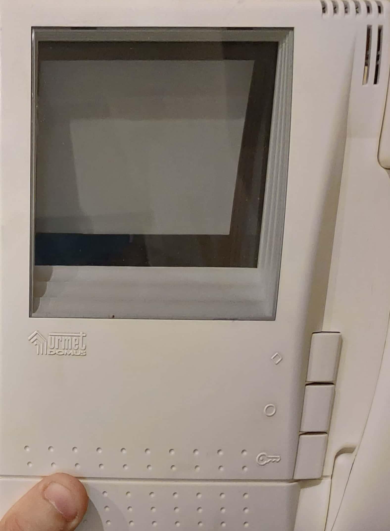

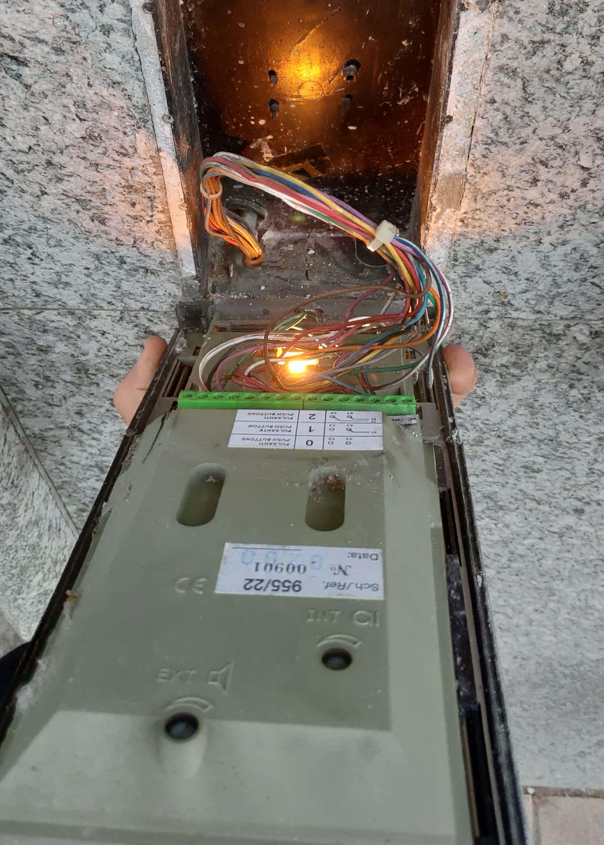

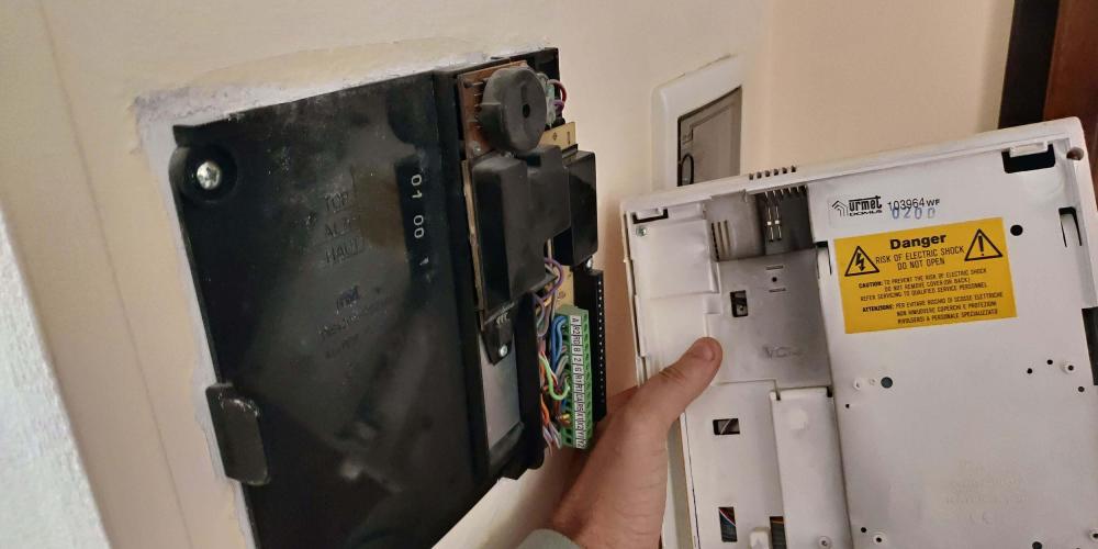

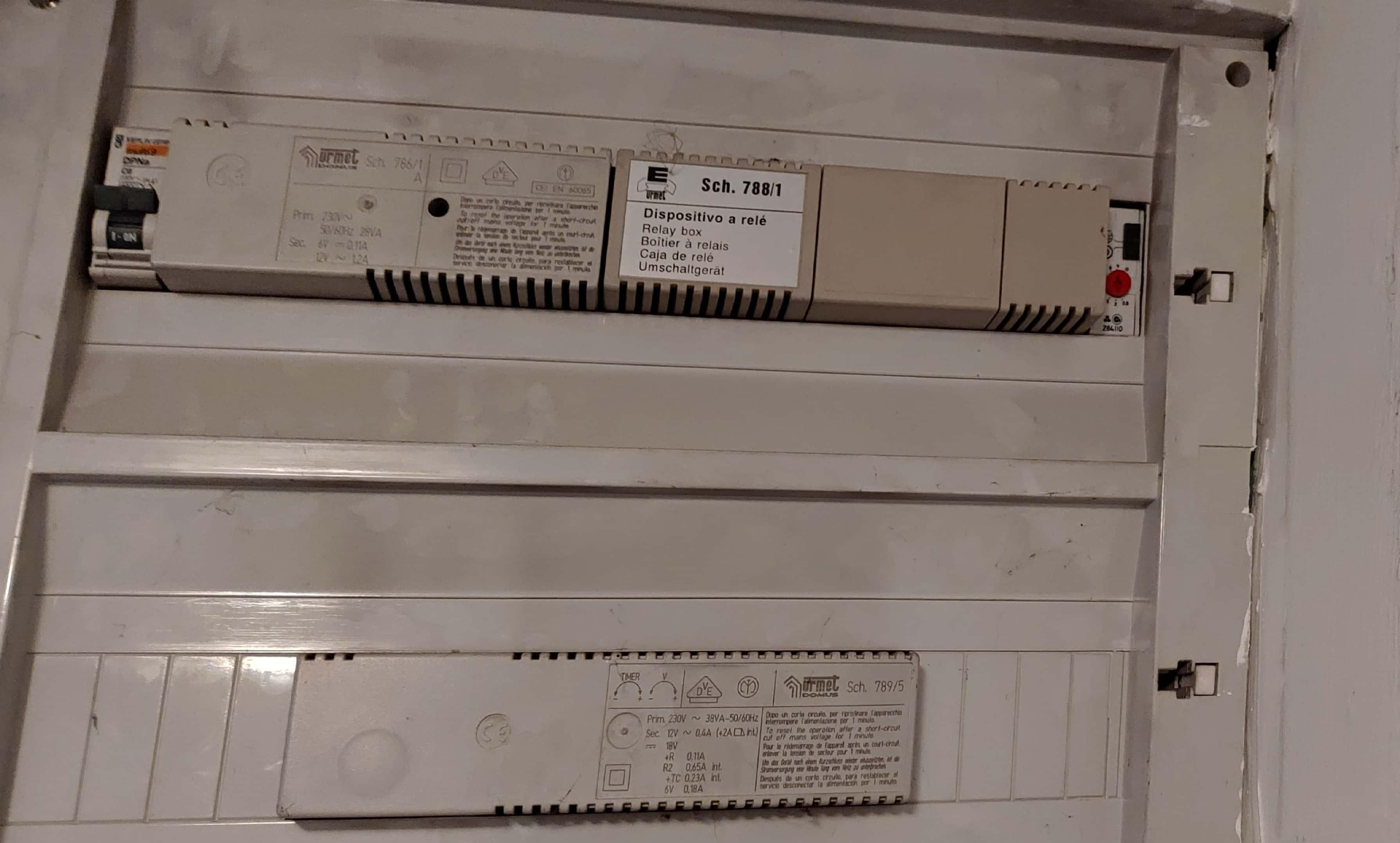

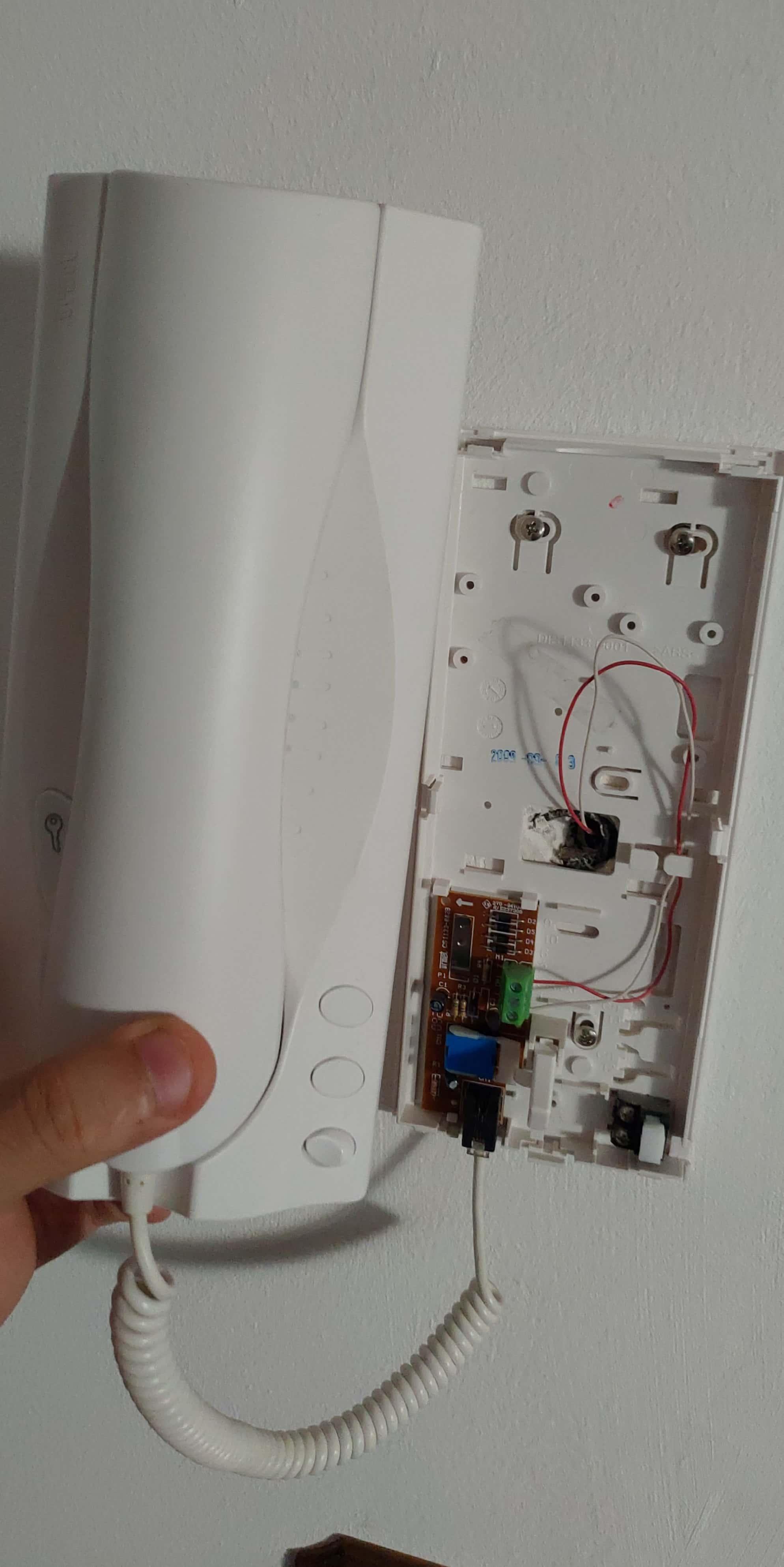

vecchio impianto videocitofonico urmet 955/22 da verificare o magari sostituire con URMET 1722-83
ciao,
volevo chiedervi dei suggerimenti per aggiornamento / sostituzione vecchio impianto videocitofonico urmet 955/22 in kombi.
allora la situazione attuale è nata dopo l'unificazione di una precedente soluzione bifamiliare
convertita in un unica soluzione urmet con impianto 5 fili su più piani:
esterno  ->   scatola centrale    ->    1 piano  --  2 piano  --  mansarda
esterno
 955/22 Unità di ripresa con 2 tasti
con sotto modulo repertorio
dentro struttura kombi a 3 moduli
scatola centrale
 789/5 alimentatore 38VA
 786/1 alimentatore 6V e 12V
 788/1 relè
piano 1 (videocitofono)
urmet scout-like con staffa
piano 2 (videocitofono)
urmet scout-like con staffa
sembra con contatti in parallelo a piano 1
mansarda (solo citofono)
urmet 1133 (solo 2 fili)
i 3 citofoni suonano tutti insieme e aprono una porta e si sente audio da e per esterno dappertutto
ma non si vede più da qualche anno immagine dai videocitofoni
c'è qualche controllo possibile per sapere se non va la camera esterna o qualcosa di simile  o se sono rotti entrambi i monitor interni?
sono molto tentato comunque di sostituire il tutto con un
KIT VIDEOCITOFONO URMET 1722-83 MONOFAMIGLIARE 2 FILI   +  Urmet 1722/88 Monitor Aggiuntivo
in questo caso però per sostituire quello in mansarda non ho idee e mi sembra di avere letto che non posso aggiungere un normale citofono.
quindi vi chiedo se esiste qualcosa che posso usare in questo caso?
Potrei inserire nel kit magari anche un nuovo apparato callme  (come si chiama/cosa dovrei anche ordinare?)
nel sistema per poi usare anche uno o più cellulari? Questo risolverebbe anche il problema in mansarda credo
un grazie anche solo per aver letto fino a qui
CamScanner 10-22-2021 12.29_1.jpg
CamScanner 10-22-2021 12.29_2.jpg
CamScanner 10-22-2021 12.29_3.jpg
CamScanner 10-22-2021 12.29_4.jpg
CamScanner 10-22-2021 12.29_5.jpg
marco.caricato
i monitor si accendono e restano bianchi o lo schermo resta spento?
marco.caricato
Ok, se resta tutto spento il problema potrebbe essere l'alimentatore 789/5 che non funziona. Se hai un tester devi fare questa misura: suoni e misuri sui morsetti R1 ed R2 dell'alimentatore. Devi trovare circa18V DC.
Controllato ora , confermo presenza alimentazione 18v su Morsetti R1 R2
Roberto Garoscio
9 ore fa, robi_f ha scritto:
Controllato ora , confermo presenza alimentazione 18v su Morsetti R1 R2
Se arriva la tensione e ti sei accertato che i regolatori della luce / contrasto sono al massimo, con molta probabilità sono guasti i moduli video. A bordo c’è un fusibile, controllalo, e assicurati anche che arrivino i 18V ai monitor.
