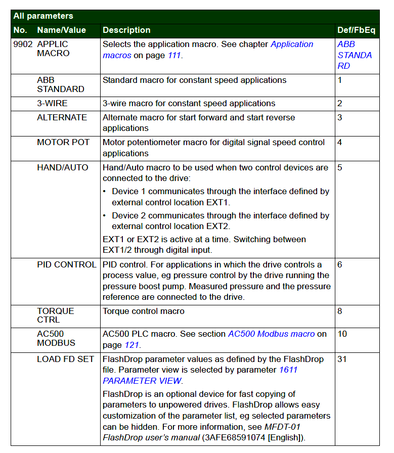

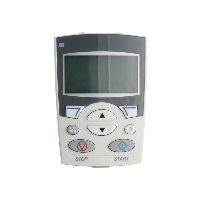

Reset valori di fabbrica su ACS355 ABB
Buongiorno sto comandando un inverter ABB ACS355 in profinet ma ho dei problemi nel passargli la velocita che purtroppo mi rimane sempre costante, questi sono inverter di recupero e non vorrei ci sia impostato qualche parametro strano, vorrei resettarlo ai parametri di fabbrica ma sul manuale non trovo nulla. Qualcuno sa darmi qualche consiglio per resettarlo ???
Modificato: da Lorenzo Galli
Ciao,
Non conosco questo inverter ma penso che la pagina del manuale che ti serve è questa:
