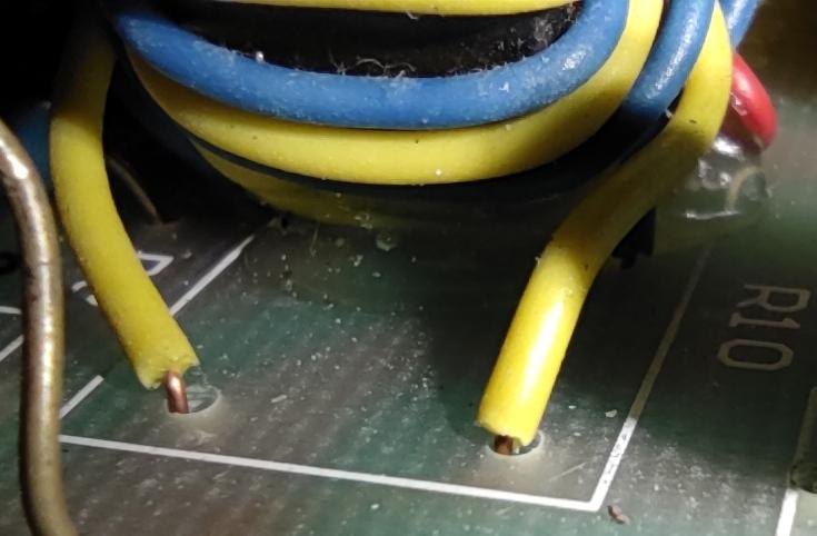

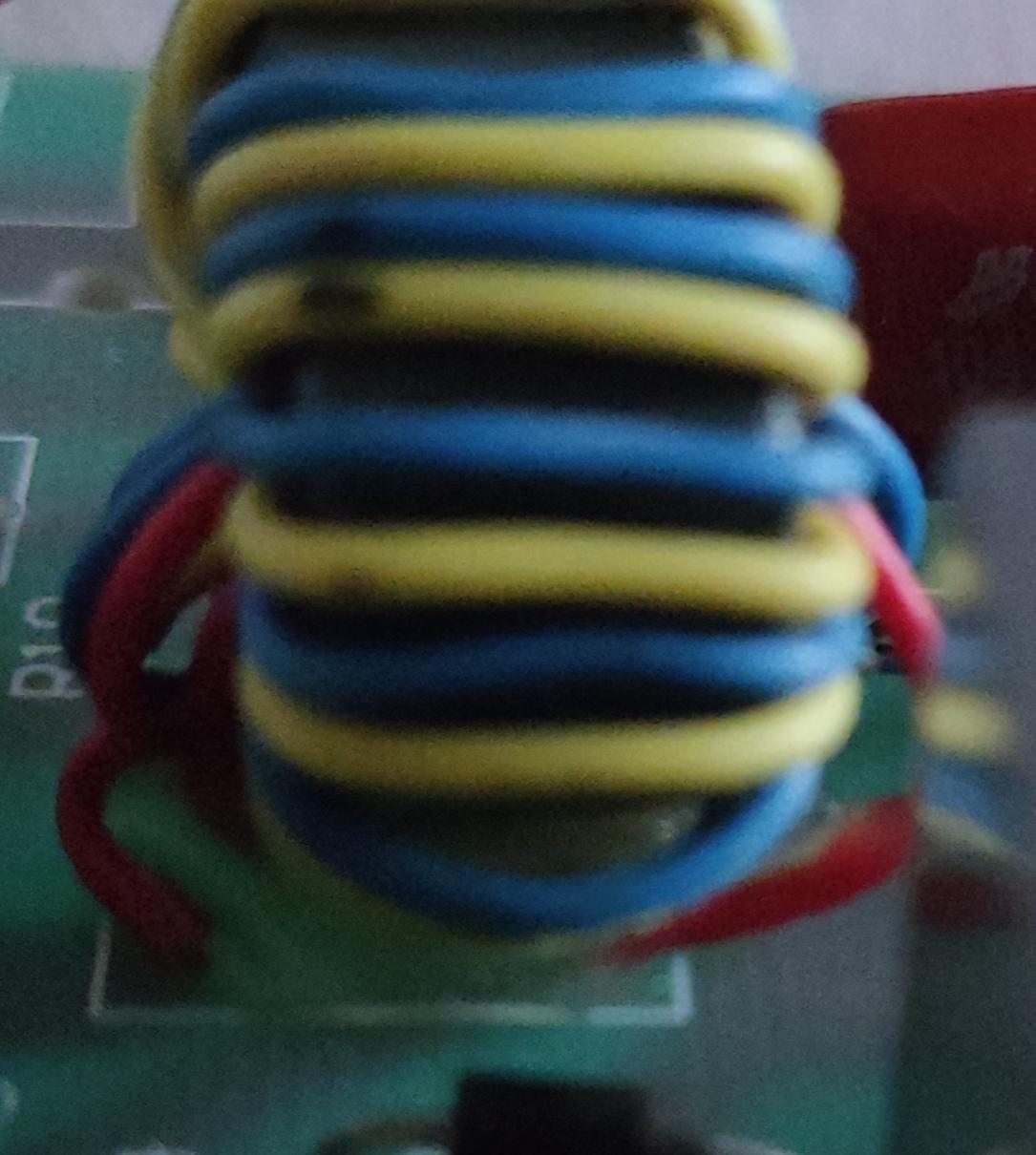

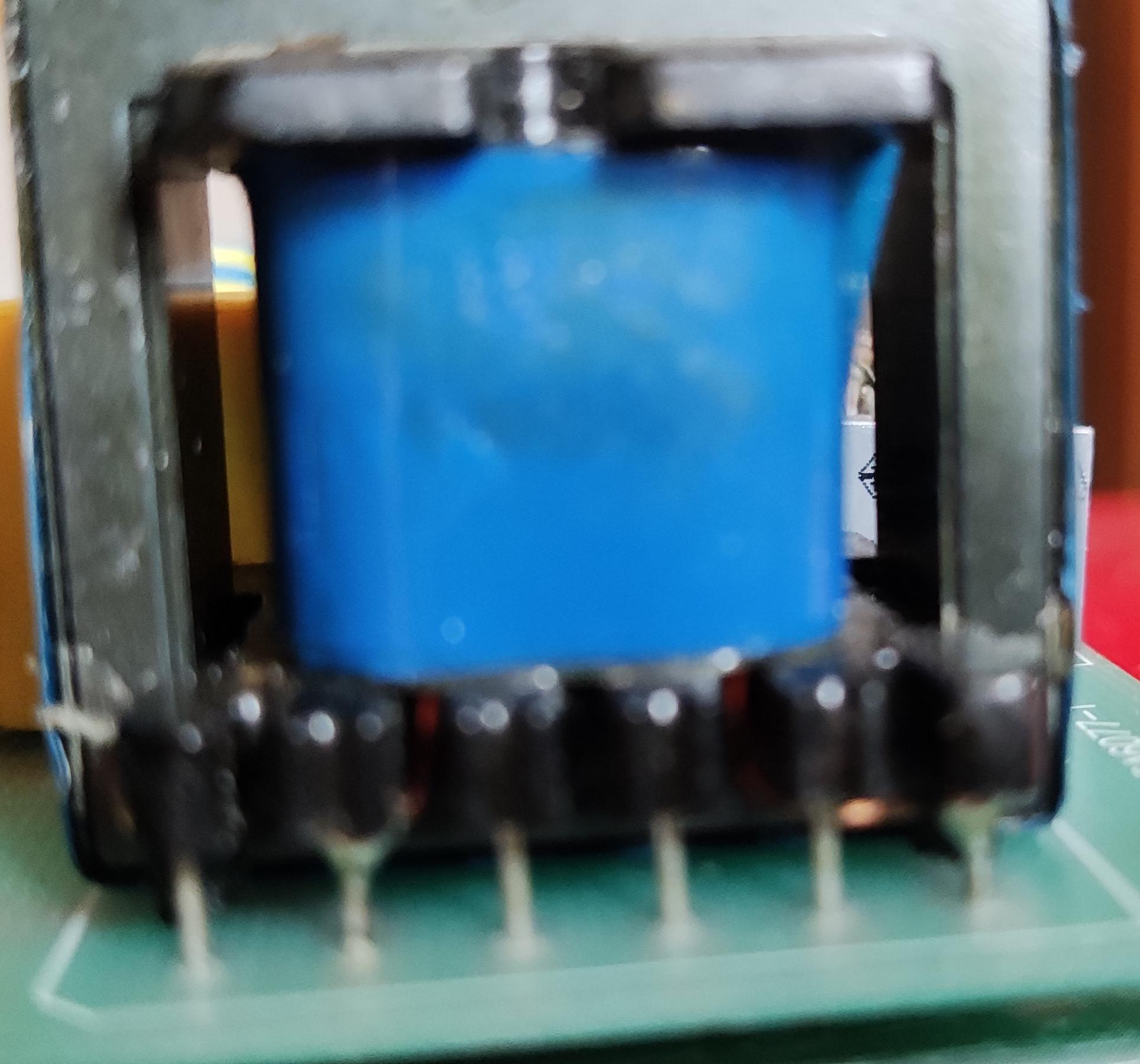

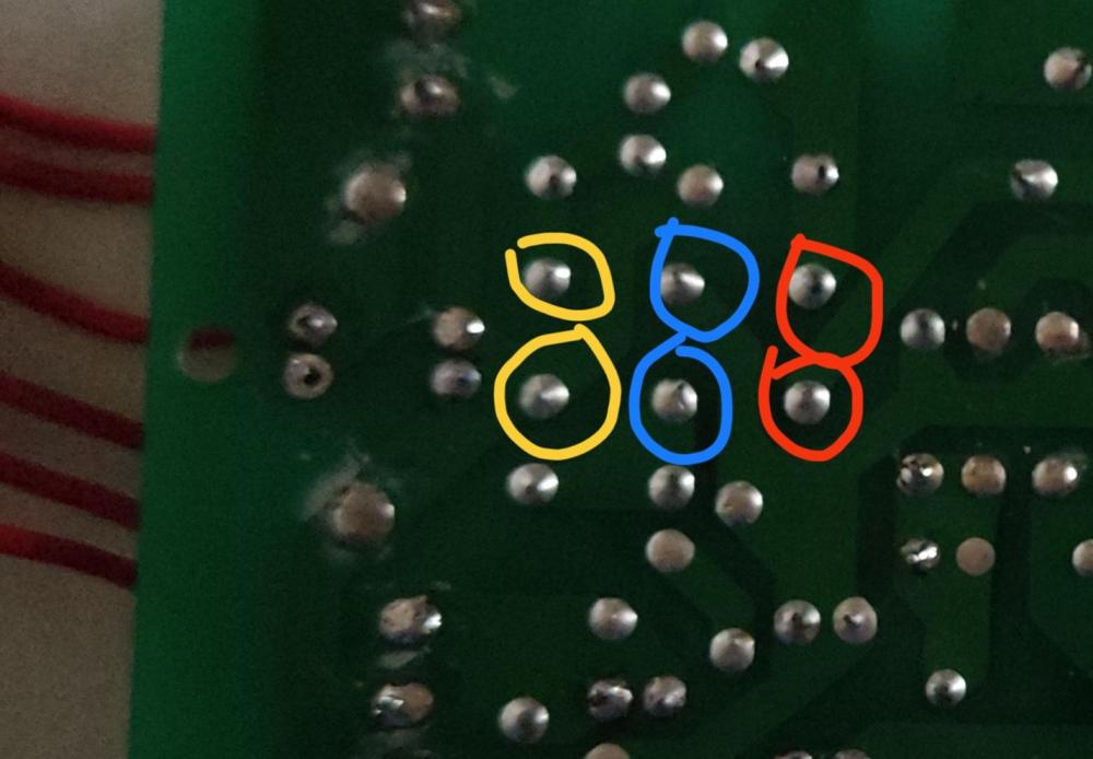

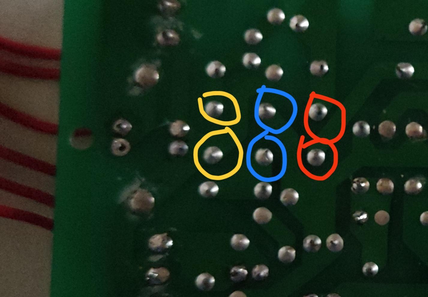

gabri-z Inserita: 27 ottobre 2021 Segnala Inserita: 27 ottobre 2021 16 ore fa, Francesco_54 ha scritto: Quello non e' un normale trasformatore, ma e' Quasi certo si riferiva al trasformatore in alto a destra , che veramente , pare scuro nella zona avvolgimento .
del_user_293569 Inserita: 27 ottobre 2021 Segnala Inserita: 27 ottobre 2021 17 minuti fa, gabri-z ha scritto: Quasi certo si riferiva al trasformatore in alto a destra , che veramente , pare scuro nella zona avvolgimento . Ci vorrebbe una foto fatta di lato con gli avvolgimenti ben in vista.
Billy71 Inserita: 27 ottobre 2021 Autore Segnala Inserita: 27 ottobre 2021 17 minuti fa, Francesco_54 ha scritto: Ci vorrebbe una foto fatta di lato con gli avvolgimenti ben in vista.
Billy71 Inserita: 27 ottobre 2021 Autore Segnala Inserita: 27 ottobre 2021 1 ora fa, gabri-z ha scritto: Guarda , io ho letto la sigla dal inizio , ma se qualcuno non riesce a leggerla , perché devi scrivere due messaggi al posto di mettere le sigle appena chieste ? Ho l'impressione che sei talmente stressato di questo lavoro che non ti rendi conto di diventare noioso , pur trovandoci sulla '' elettronica fai da te '', tanto per essere cortesi.... Possiedi veramente due lavatrici ? I tuoi interventi sono utili quanto la forchetta per il brodo. Evidentemente non hai altro da fare. Non essendo d'aiuto potresti evitare d'intervenire, se non altro per non sporcare il post e per non mancare di rispetto a chi gentilmente sta cercando di aiutarmi. Spero che tu riesca a rendertene conto!
tesla88 Inserita: 27 ottobre 2021 Segnala Inserita: 27 ottobre 2021 Dico la mia, penso che gli unici componenti critici che potrebbero essersi guastati, a parte i transistor, potrebbero essere i diodi, io li controllerei a tappeto. Fatto ciò, mi sorge un dubbio, temo che questo circuito possa funzionare bene solo se il "carico" ovvero il trasduttore ultrasonico / piezoelettrico sia connesso, guardando un po' di schemi on-line sembrerebbe che senza il trasduttore collegato il circuito non possa funzionare e data la semplicità è facile che resti "bloccato" l'oscillatore col risultato della moria dei bjt. Detto questo, se non vuoi continuare a far fuori transistor conviene mettere una lampada da 230V 40W a incandescenza al posto del fusibile...
Livio Orsini Inserita: 27 ottobre 2021 Segnala Inserita: 27 ottobre 2021 4 ore fa, Billy71 ha scritto: I tuoi interventi sono utili quanto la forchetta per il brodo. Evidentemente non hai altro da fare. Calma e rispetto per il prossimo che cerca di aiutarti. Forse sei tu che non tirenbdi conto di quello che scrivi. Un'altra "uscita" simile e, come minimo, blocco la discussione.
Livio Orsini Inserita: 27 ottobre 2021 Segnala Inserita: 27 ottobre 2021 4 ore fa, tesla88 ha scritto: ..temo che questo circuito possa funzionare bene solo se il "carico" ovvero il trasduttore ultrasonico / piezoelettrico sia connesso ... Io aggiungerei "e funzionante", perchè a volte si guastano anche i trasduttori.
Billy71 Inserita: 27 ottobre 2021 Autore Segnala Inserita: 27 ottobre 2021 1 minuto fa, Livio Orsini ha scritto: Calma e rispetto per il prossimo che cerca di aiutarti. Forse sei tu che non tirenbdi conto di quello che scrivi. Un'altra "uscita" simile e, come minimo, blocco la discussione. Ma hai letto cosa scrive? Altro che cercare di aiutarmi. Leggi tutti i suoi interventi e ti rendi conto dell'inutilità delle sue risposte.
Billy71 Inserita: 27 ottobre 2021 Autore Segnala Inserita: 27 ottobre 2021 1 minuto fa, Livio Orsini ha scritto: Io aggiungerei "e funzionante", perchè a volte si guastano anche i trasduttori. Tornando al problema, visto che non risponderò più alla persona sopra citata, c'è un modo per testare il trasduttore?
Livio Orsini Inserita: 27 ottobre 2021 Segnala Inserita: 27 ottobre 2021 (modificato) 24 minuti fa, Billy71 ha scritto: Ma hai letto cosa scrive? Altro che cercare di aiutarmi. Leggi tutti i suoi interventi e ti rendi conto dell'inutilità delle sue risposte. A scanso di equivoci il mio è un itervento come moderatore. Ho letto bene tutta la discussione e per me dovresti scusarti con Gabri-z che ha cercato di darti dei buoni consigli e delle utili indicazioni. Questo è l'ultimo avvertimento! Modificato: 27 ottobre 2021 da Livio Orsini
Billy71 Inserita: 27 ottobre 2021 Autore Segnala Inserita: 27 ottobre 2021 1 minuto fa, Livio Orsini ha scritto: A scanso di equivoci il mio è un itervento come moderatore. Ho letto bene tutta la discussione e per me dovresti scusarti con Gabri-z che ha cercato di darti dei buoni consigli e delle utili indicazioni. Questo è l'ultimo avvertimento! Non ho niente da scusarmi e ripeto che al tizio non risponderò più. Tu fai ciò che ritieni più opportuno.
Livio Orsini Inserita: 27 ottobre 2021 Segnala Inserita: 27 ottobre 2021 3 minuti fa, Billy71 ha scritto: ripeto che al tizio non risponderò più. Questo è un tuo diritto. Il resto è una questione di sensibilità e buona educazione.
Billy71 Inserita: 27 ottobre 2021 Autore Segnala Inserita: 27 ottobre 2021 8 minuti fa, Livio Orsini ha scritto: Questo è un tuo diritto. Il resto è una questione di sensibilità e buona educazione. Cose che ho, ma come ben sai, bisogna portarla prima di esigerla.
Livio Orsini Inserita: 27 ottobre 2021 Segnala Inserita: 27 ottobre 2021 (modificato) Ora BASTA! Modificato: 27 ottobre 2021 da Livio Orsini
tesla88 Inserita: 28 ottobre 2021 Segnala Inserita: 28 ottobre 2021 Per testare il trasduttore se hai un generatore di segnale e un oscilloscopio sarebbe abbastanza semplice, colleghi il trasduttore all'uscita del generatore magari con una resistenza in serie da 50..100 ohm, valore non critico, l'oscilloscopio in parallelo al trasduttore, l'idea è che il trasduttore deve "caricare" l'uscita del generatore quindi dovresti vedere la sinusoide diminuire di valore all'avvicinarsi della frequenza di lavoro che sarà penso attorno ai 40...60 kHz . Se invece il segnale non cambia in ampiezza temo sia guasto, idem se il segnale va a 0 indipendentemente dalla frequenza. Per quanto dicevi in post precedente sulle piste "in corto" , attenzione quando si fanno misure di continuità, bisogna sapere cosa si sta misurando o meglio cosa aspettarsi di trovare. Questo circuito impiega diversi induttori / trasformatori (penso ad esempio al trasformatore con nucleo toroidale, cuore dell'oscillatore ) , questi componenti hanno degli avvolgimenti che al tester, che misura in DC, risultano avere resistenza pari a 0, mentre in regime alternato hanno una certa impedenza... quindi occhio a interpretare le misure.
Billy71 Inserita: 28 ottobre 2021 Autore Segnala Inserita: 28 ottobre 2021 1 ora fa, tesla88 ha scritto: Per testare il trasduttore se hai un generatore di segnale e un oscilloscopio sarebbe abbastanza semplice, colleghi il trasduttore all'uscita del generatore magari con una resistenza in serie da 50..100 ohm, valore non critico, l'oscilloscopio in parallelo al trasduttore, l'idea è che il trasduttore deve "caricare" l'uscita del generatore quindi dovresti vedere la sinusoide diminuire di valore all'avvicinarsi della frequenza di lavoro che sarà penso attorno ai 40...60 kHz . Se invece il segnale non cambia in ampiezza temo sia guasto, idem se il segnale va a 0 indipendentemente dalla frequenza. Per quanto dicevi in post precedente sulle piste "in corto" , attenzione quando si fanno misure di continuità, bisogna sapere cosa si sta misurando o meglio cosa aspettarsi di trovare. Questo circuito impiega diversi induttori / trasformatori (penso ad esempio al trasformatore con nucleo toroidale, cuore dell'oscillatore ) , questi componenti hanno degli avvolgimenti che al tester, che misura in DC, risultano avere resistenza pari a 0, mentre in regime alternato hanno una certa impedenza... quindi occhio a interpretare le misure. Purtroppo non ho un oscilloscopio. Quindi pensi che possa provare ad accenderla? Non vorrei tralasciare nessun controllo prima di provare.
tesla88 Inserita: 28 ottobre 2021 Segnala Inserita: 28 ottobre 2021 Beh basterebbe anche solo ul generatore e un tester che misuri in AC a 50Khz...il mio Fluke lo fa... Hai testato i diodi ?Perchè non mi pare di averlo letto. Metti una lampada al posto del fusibile in modo che se c'è un sovraccarico , forse, salvi i transistor... Prima farei almeno queste prove altrimenti arrosto assicurato.
Billy71 Inserita: 28 ottobre 2021 Autore Segnala Inserita: 28 ottobre 2021 (modificato) 19 minuti fa, tesla88 ha scritto: Beh basterebbe anche solo ul generatore e un tester che misuri in AC a 50Khz...il mio Fluke lo fa... Hai testato i diodi ?Perchè non mi pare di averlo letto. Metti una lampada al posto del fusibile in modo che se c'è un sovraccarico , forse, salvi i transistor... Prima farei almeno queste prove altrimenti arrosto assicurato. I diodi li ho controllati e sono ok. Modificato: 28 ottobre 2021 da Billy71
ENRICO 1051 Inserita: 28 ottobre 2021 Segnala Inserita: 28 ottobre 2021 Dal percorso dei componenti bruciati, transistor, resistenza ceramica, fusibile, sembrerebbe un carico eccessivo (trasduttori guasti). Puoi segnare i capi delle bobine , quelle coi fili avvolti, per intenderci.
del_user_293569 Inserita: 28 ottobre 2021 Segnala Inserita: 28 ottobre 2021 (modificato) Ma come sono fatti questi trasduttori ? qual'e' il principio di .....trasduzione? Modificato: 28 ottobre 2021 da Francesco_54
Billy71 Inserita: 28 ottobre 2021 Autore Segnala Inserita: 28 ottobre 2021 3 ore fa, ENRICO 1051 ha scritto: Dal percorso dei componenti bruciati, transistor, resistenza ceramica, fusibile, sembrerebbe un carico eccessivo (trasduttori guasti). Puoi segnare i capi delle bobine , quelle coi fili avvolti, per intenderci. Parli dell'induttore?
ENRICO 1051 Inserita: 29 ottobre 2021 Segnala Inserita: 29 ottobre 2021 8 ore fa, Billy71 ha scritto: Parli dell'induttore? Sì
Billy71 Inserita: 29 ottobre 2021 Autore Segnala Inserita: 29 ottobre 2021 (modificato) 13 ore fa, ENRICO 1051 ha scritto: Dal percorso dei componenti bruciati, transistor, resistenza ceramica, fusibile, sembrerebbe un carico eccessivo (trasduttori guasti). Puoi segnare i capi delle bobine , quelle coi fili avvolti, per intenderci. Modificato: 29 ottobre 2021 da Billy71
ENRICO 1051 Inserita: 29 ottobre 2021 Segnala Inserita: 29 ottobre 2021 12 ore fa, Francesco_54 ha scritto: Ma come sono fatti questi trasduttori ? qual'e' il principio di .....trasduzione? https://www.ultrasuoni.in/blog/trasduttori-pzt/
ENRICO 1051 Inserita: 29 ottobre 2021 Segnala Inserita: 29 ottobre 2021 Ho cercato di ricavare lo schema. Praticamente, la tensione di rete viene immessa sul trasformatore(quello che sembra bruciacchiato) fornisce una tensione che pilota il primo transistor. Il collettore di questo fornisce la tensione per l'emettitore di TR2, il cui collettore è collegato, tramite la resistenza ceramica, il trasformatore in basso e il fusibile, al connettore del trasduttore. Una delle cause principali che porta alla distruzione dei transistor, resistenza ceramica e fusibile è il mal funzionamento dell oscillatore. Se su questo tutti gli altri componenti sono buoni, può essere il trasformatore a non fare il suo dovere, soprattutto per spire in corto sul primario. https://pasteboard.co/OKK2OUG579W9.jpg
