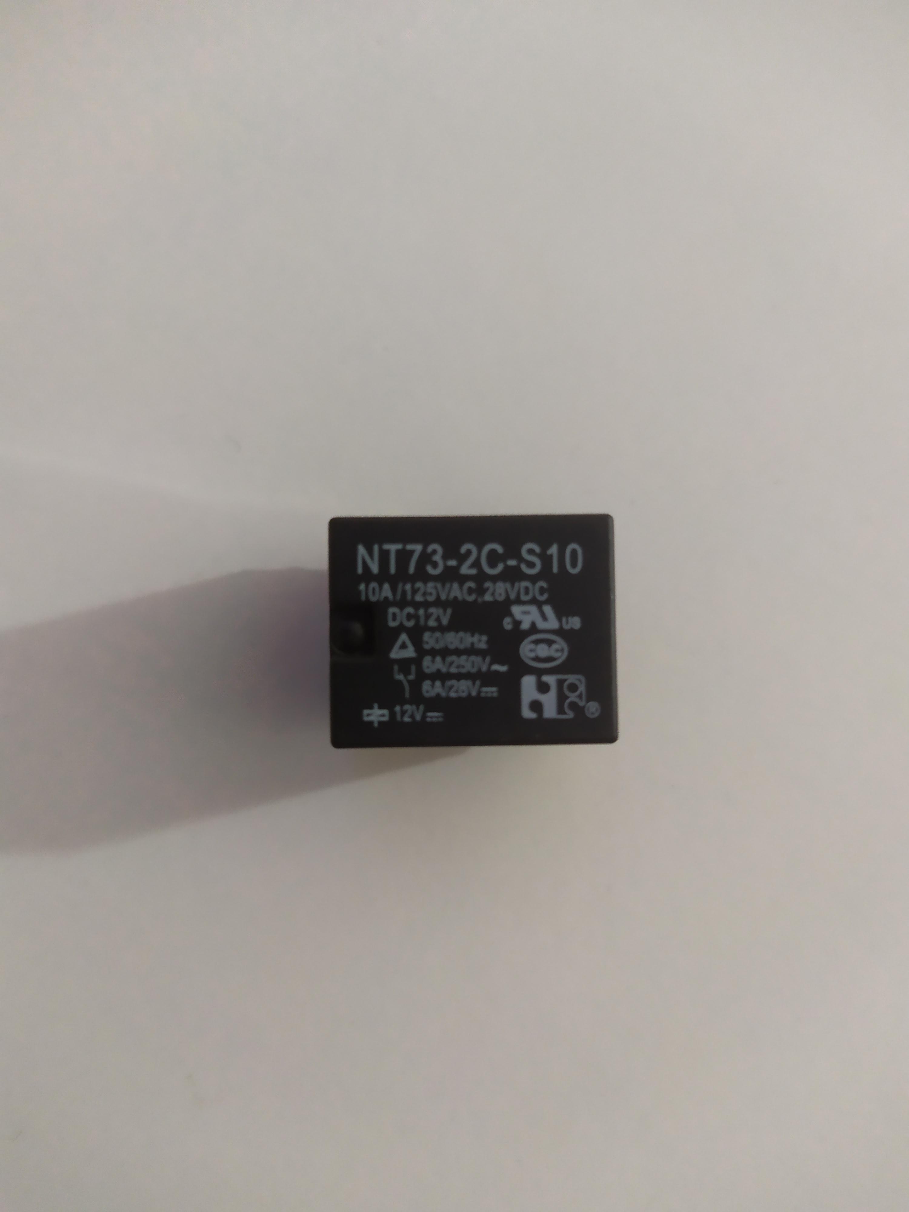

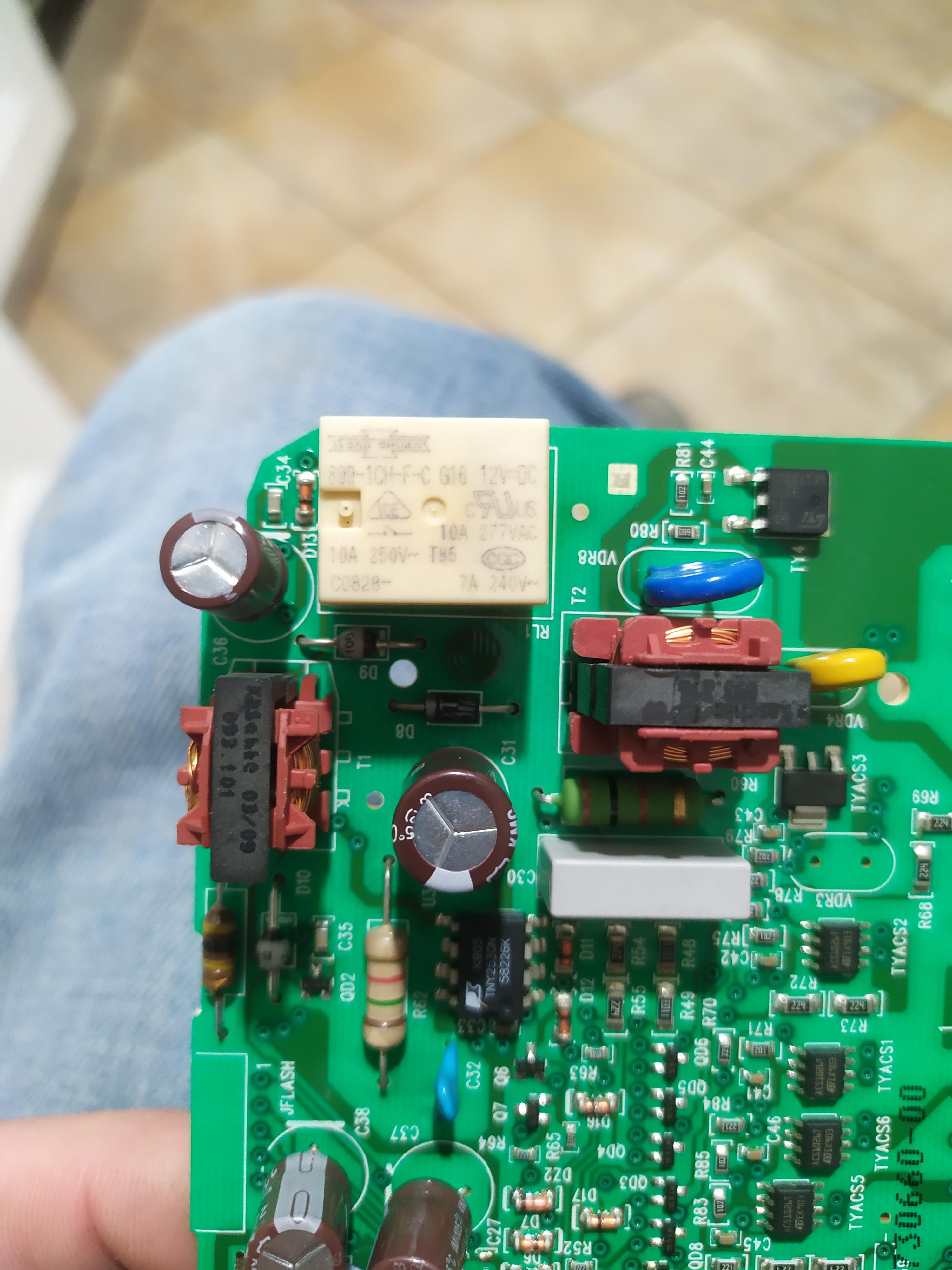

kriscastellucci
Salve, dovrei sostituire il relé della scheda della lavastoviglie Rex tt800.
Si sono incollati i contatti del relé che comanda la resistenza. Causa l'errore 6 con 6 Bip.
Il relé originale non si trova più e ne ho preso uno che dovrebbe essere compatibile. Ma ho un dubbio.
Secondo voi sono compatibili?
Magari questa discussione può essere di aiuto a qualcuno.
Grazie mille
