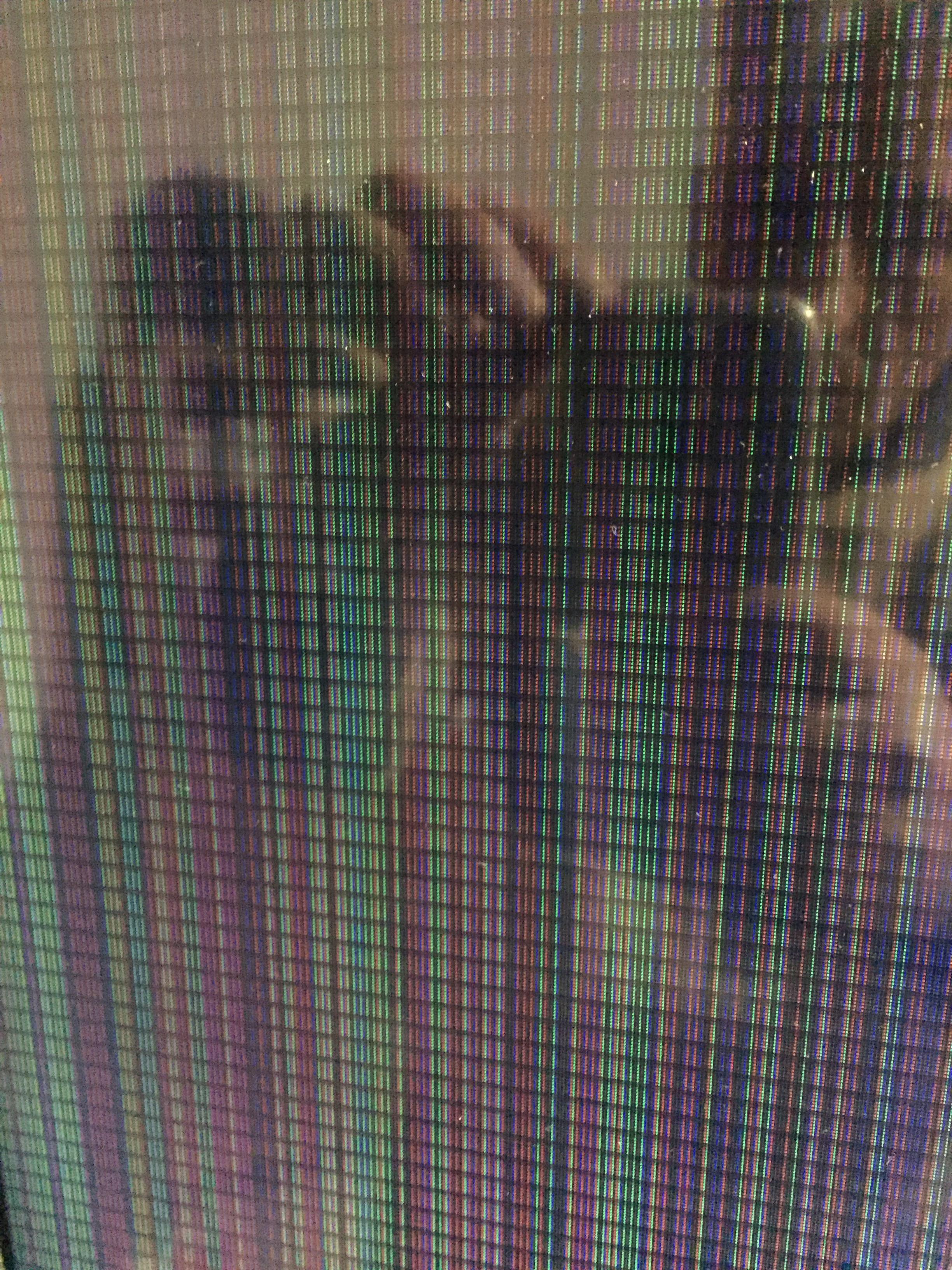

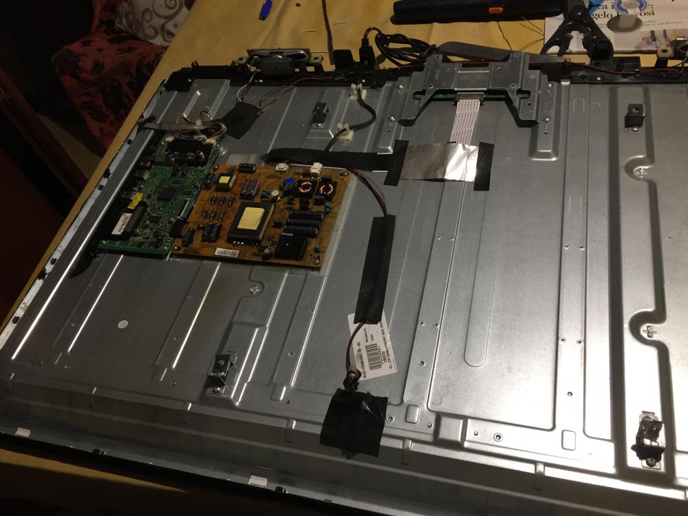

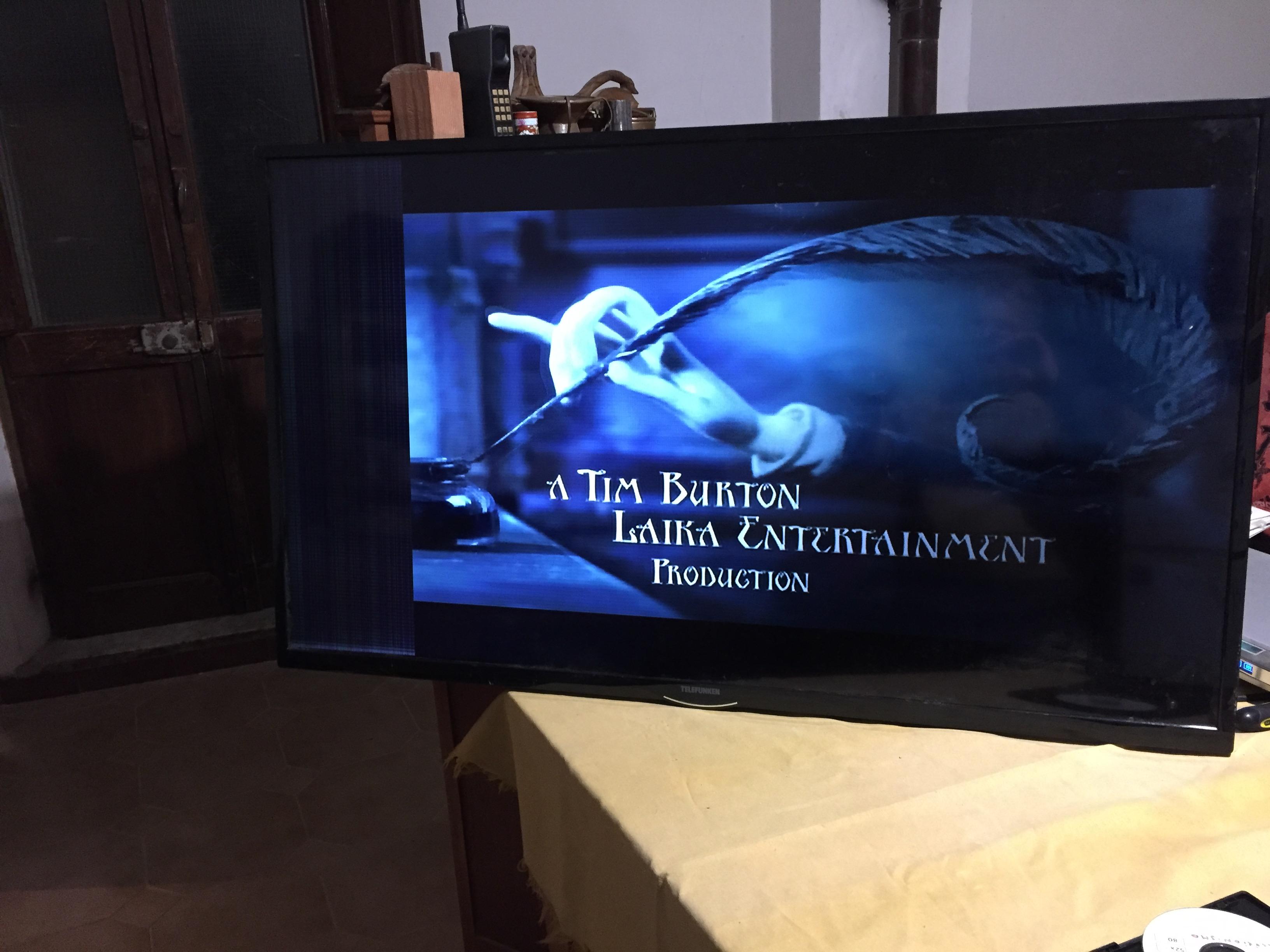

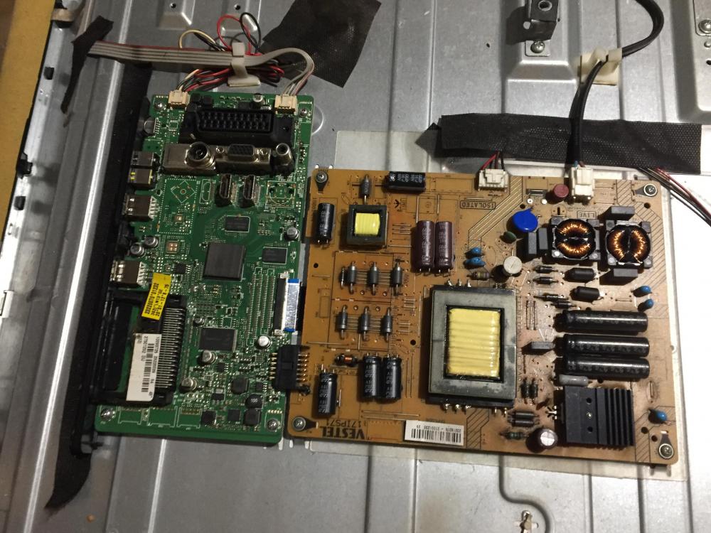

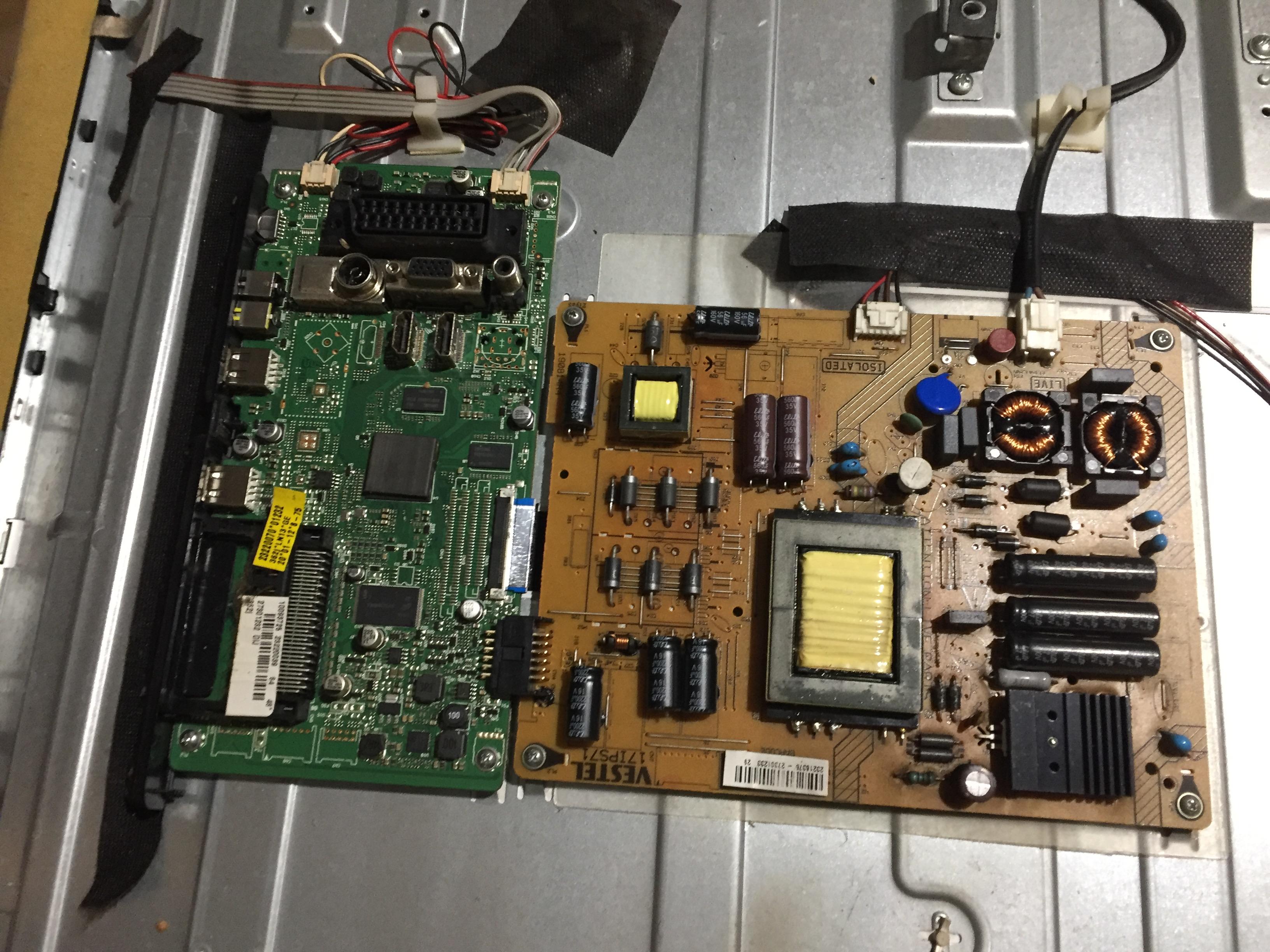

moleot Inserito: 27 ottobre 2021 Segnala Inserito: 27 ottobre 2021 Qui si tratta di Telefunken4 TE48275S20F1T10D e il difetto è visibile nelle foto. Grazie.
Giuseppe Fabrizio Inserita: 28 ottobre 2021 Segnala Inserita: 28 ottobre 2021 su quelle ciofeghe di Tv pannello e tcon integrata sono collegate da dei flat che spesso e volentieri causano il problema, dalle immagini il flat matrice di quella parte di pannelo difetta ed ha bisogno di un rebound prova a mettere degli spessori per provare a forzare il contatto così da vedere se migliora la situazione.
moleot Inserita: 28 ottobre 2021 Autore Segnala Inserita: 28 ottobre 2021 Il flat va a finire su un'altra scheda come vedi,il rebound quindi su entrambi i connettori? Che probabilità dai al guasto pannello?
