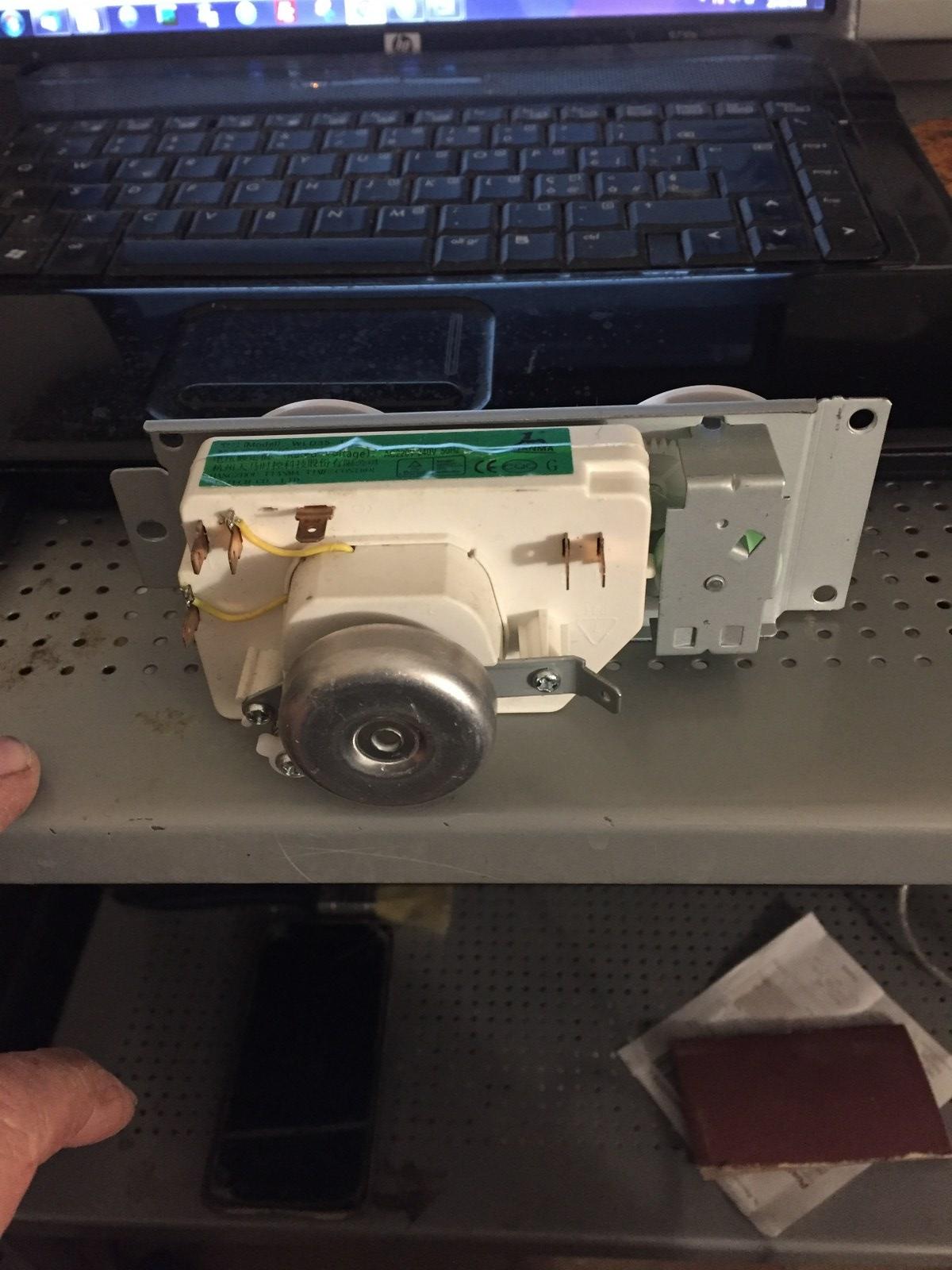

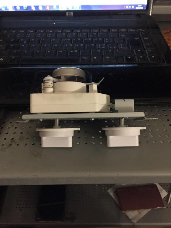

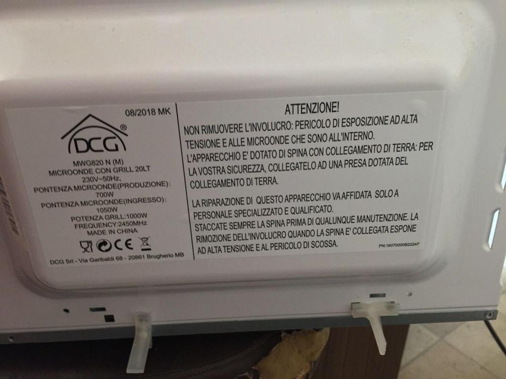

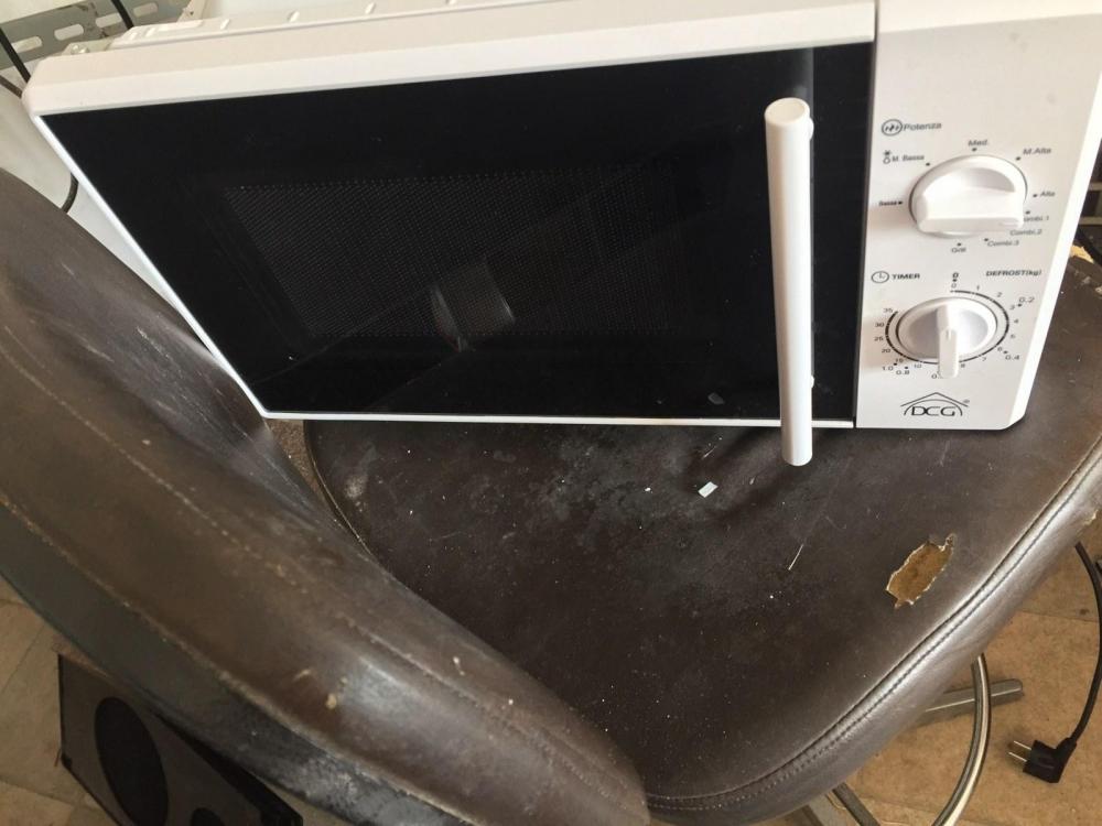

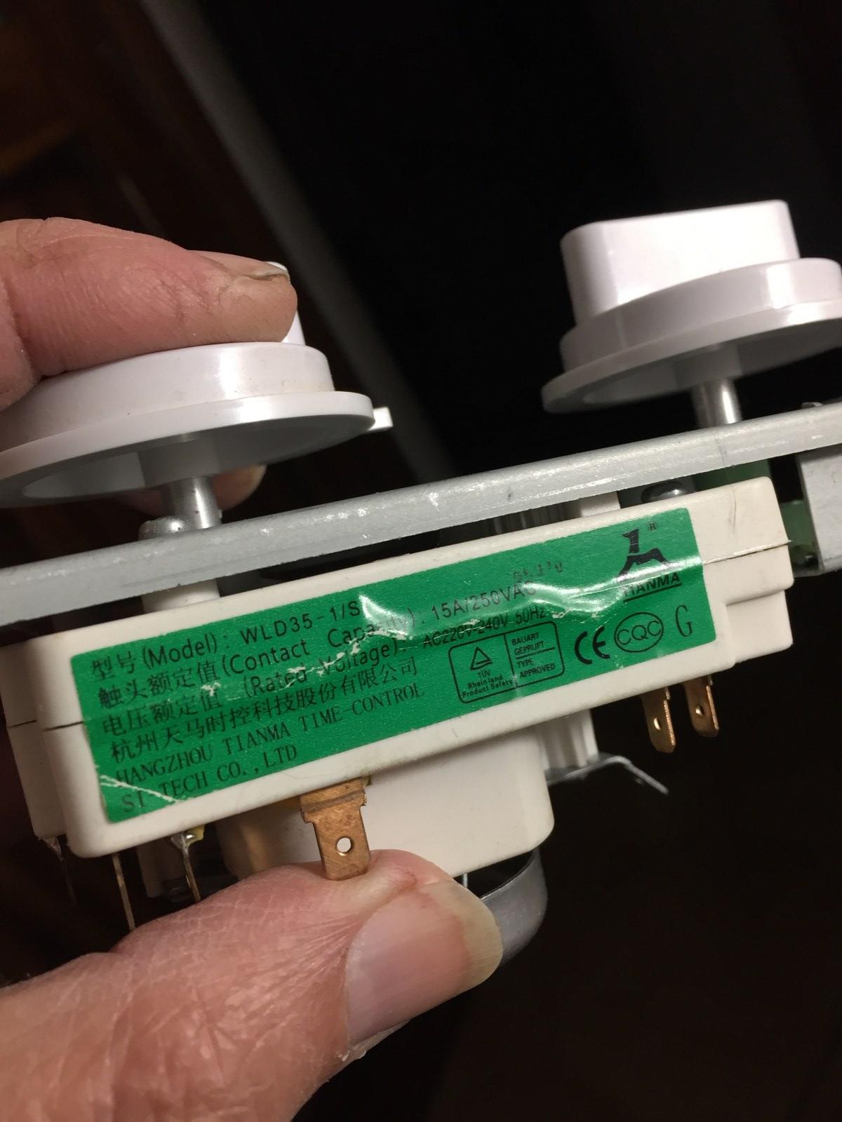

Microonde DCG:funziona solo su alcune portate:selettore rotativo?
Salve il forno funziona bene ma su una o due scatti no,può essere il selettore?L'ho estratto e chiedo se devo aprirlo necessariamente,grazie
selettore (2)_1600x1200.JPG
selettore (1)_1600x1200.JPG
selettore (3)_1600x1200.JPG
  • 1 month later...
apri il forno, scollega il primario del magnetron e metti una lampadina al suo posto, poi prova ad usare il forno nelle varie funzioni (anche lasciandolo vuoto, col magnetron disattivato non c'è alcuna emissione di microonde)
la lampadina dovrebbe rimanere sempre accesa col selettore al massimo, e man mano che cali la potenza, vedi che fa dei cicli acceso/spento e la fase di "spento" è sempre più lunga quanto più bassa è la potenza scelta, difficile da spiegare ma più semplice se lo vedi
in pratica il selettore di potenza fa una sorta di controllo pwm con tempi enormemente lunghi (diversi secondi), è così che si regola la potenza dato che il magnetron non è modulabile (salvo che nei microonde panasonic inverter che però hanno una tecnologia protetta da brevetto)
per fare questo ci dovrebbe essere una camma rotante azionata da un piccolo motorino e una serie di ingranaggi che fanno da demoltiplica, se non sbaglio
una volta capito il funzionamento capisci anche come intervenire per ripararlo, alla fine i problemi non sono molti, se funziona solo al massimo ad esempio è probabile che il motorino non giri proprio
Modificato: da Darlington
