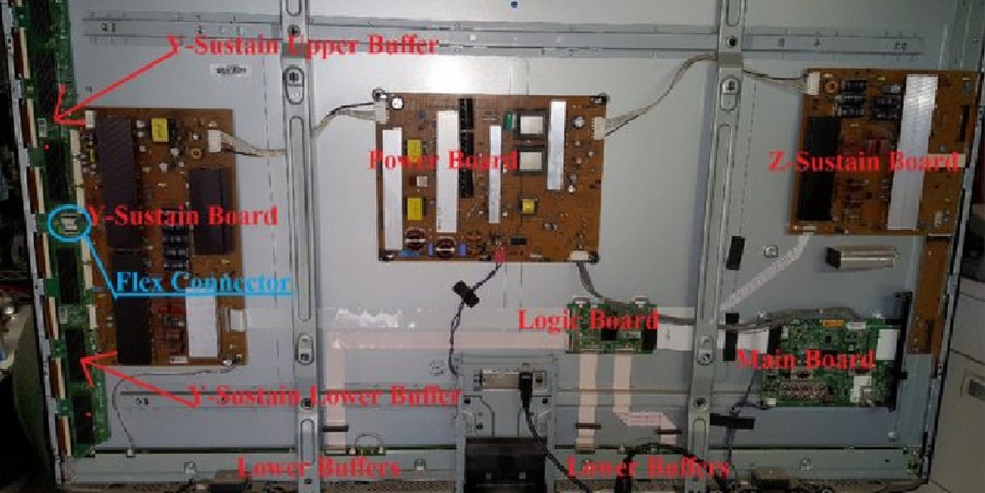

Sam 85 Inserito: 28 ottobre 2021 Segnala Inserito: 28 ottobre 2021 (modificato) Salve, tv LG 50pg6000 plasma, led rosso poi verde fisso ma nessuna immagine, relè scatta regolarmente e tutte le alimentazioni su connettori in uscita da scheda alimentazione sono presenti come riportato in serigrafia, tutti i fusibili ok, non si vedono componenti guasti o cose strane su schede, non sono molto ferrato sulla tecnologia plasma, avete suggerimenti gentilmente? Modificato: 28 ottobre 2021 da Sam 85
Riccardo Ottaviucci Inserita: 29 ottobre 2021 Segnala Inserita: 29 ottobre 2021 verifica i due resistori di potenza da 22 o 33 ohm in alto a dx dell'alimentatore
Sam 85 Inserita: 4 novembre 2021 Autore Segnala Inserita: 4 novembre 2021 Grazie per la risposta, i due resistori ma tutti i resistori di potenza sono ok, di fatti le tensioni in uscita ci sono tutte... il problema credo sia sulla scheda y-sus upper baffer "come si vede in allegato" perchè se la stacco metà schermo si vede, se la riattacco va in protezione e quindi schermo nero... solo che in rete non trovo la scheda di ricambio, avete suggerimenti?
