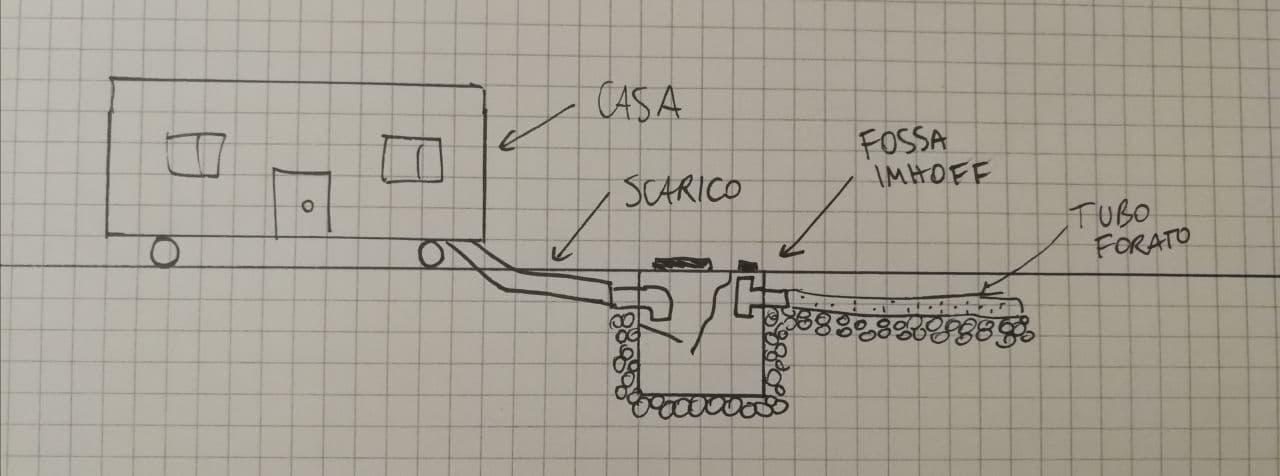

Aiuto per fossa imhoff
Ciao a tutti, mi sono appena iscritto al forum.
Sto progettando un impianto di fognatura fai-da-te per una casetta mobile da giardino (2 persone), tramite fossa imhoff.
La mia idea è convogliare le acque di scarico verso la fossa, e da lì disperdere l'acqua di reflusso lungo un tubo forato, circondato da ghiaia.
Ecco uno schema della mia idea:
Mi è stato consigliato inoltre di mettere un pozzetto con un sifone a monte della fossa imhoff, in modo da poter ispezionare e pulire eventuali accumuli di solidi, e prolungare così il tempo tra gli spurghi della fossa. Cosa ne pensate?
Aggiungereste qualcosa o fareste qualcosa diversamente?
Grazie mille.
