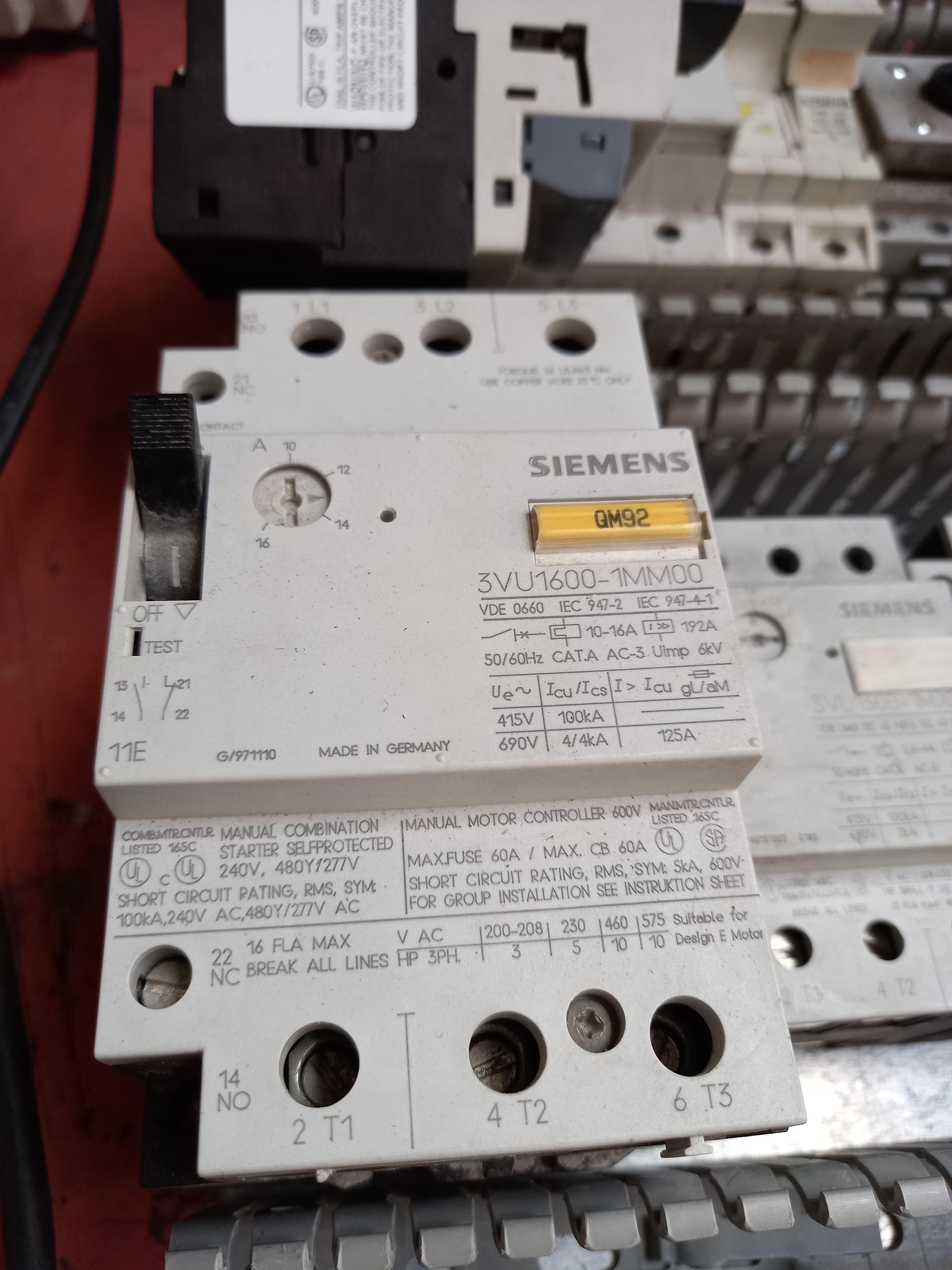

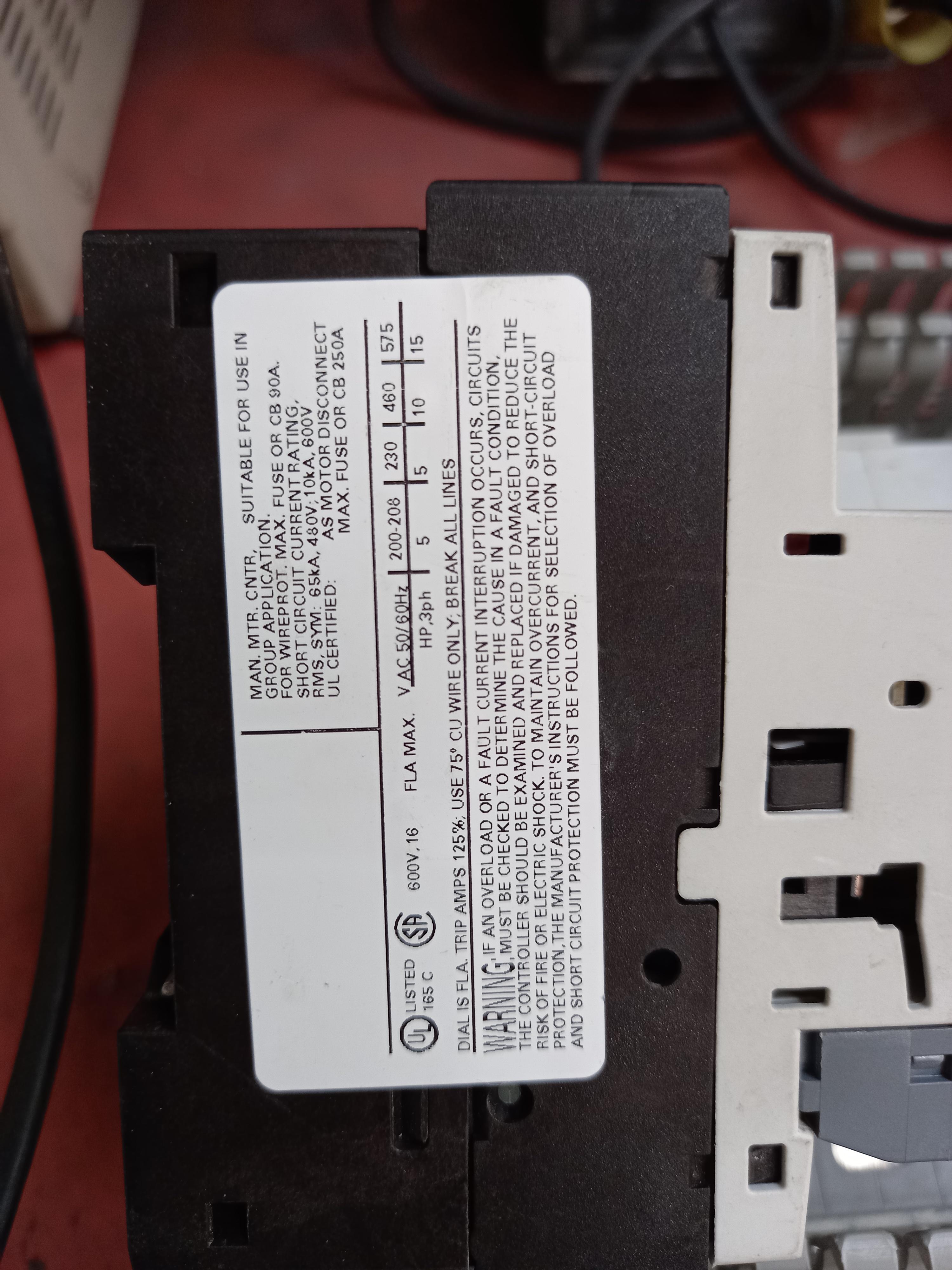

Motore 7.5 kw scelta interruttore automatico salvamotore
salve , ho una pompa  da 7.5 kw  400 V che assorbe circa 15 A, secondo voi questi interruttori automatici sono sottodimensionato?
Sui dati di targa del interruttore automatico ho 10 hp a 460V quindi 10 diviso 1.36 mi da sicuramente meno di 7.5 kw che ho sul motore fisico anche perché il quadro e a 400v.
La regolazione della corrente termica e nel range del nominale motore non mi torna i valore dei kw.
Modificato: da G.esse
  • G.esse changed the title to Motore 7.5 kw scelta interruttore automatico salvamotore
Le foto sono di due salvamotori distinti e separati
