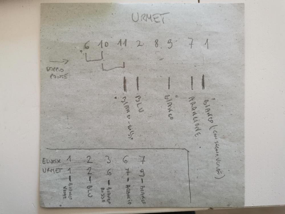

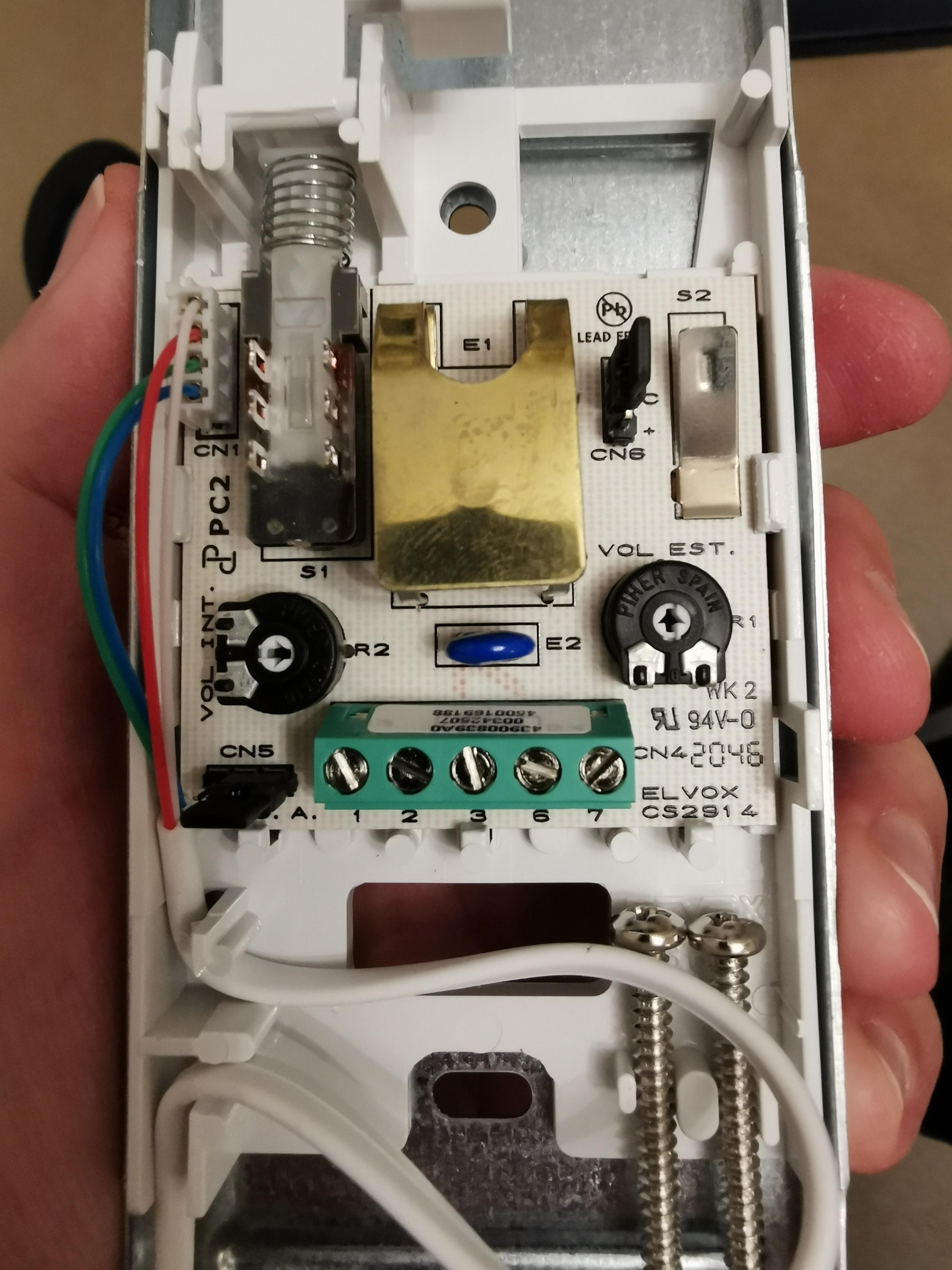

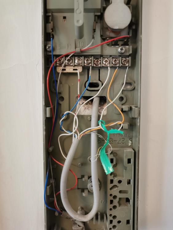

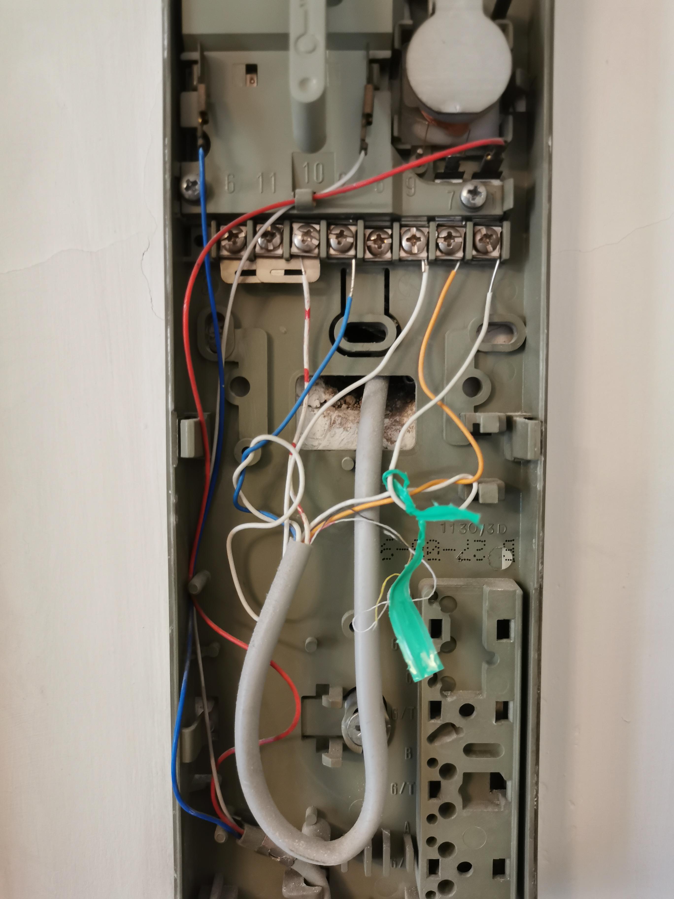

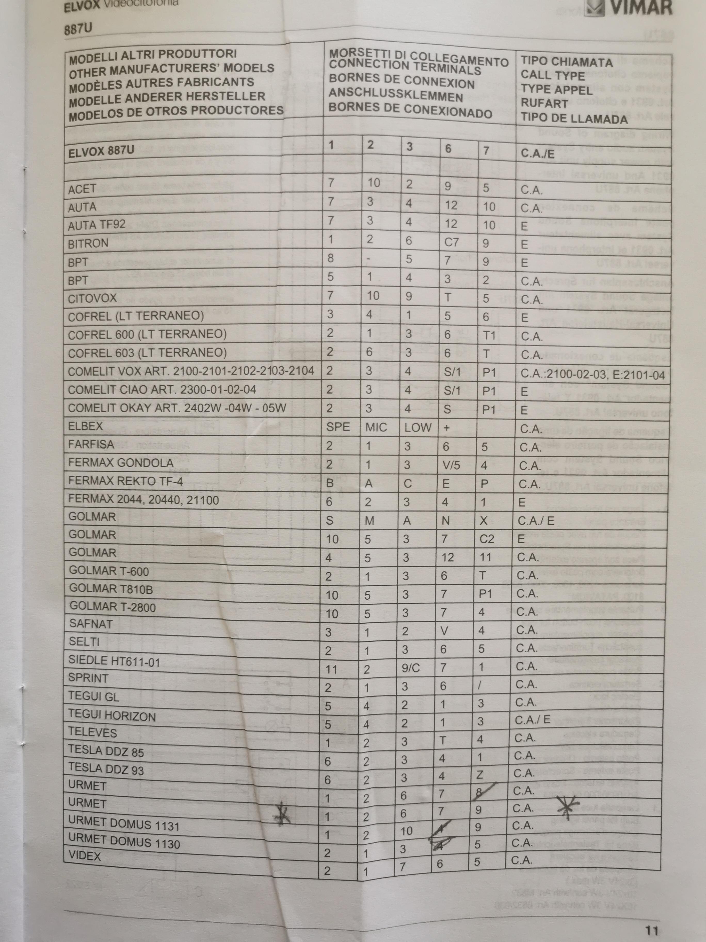

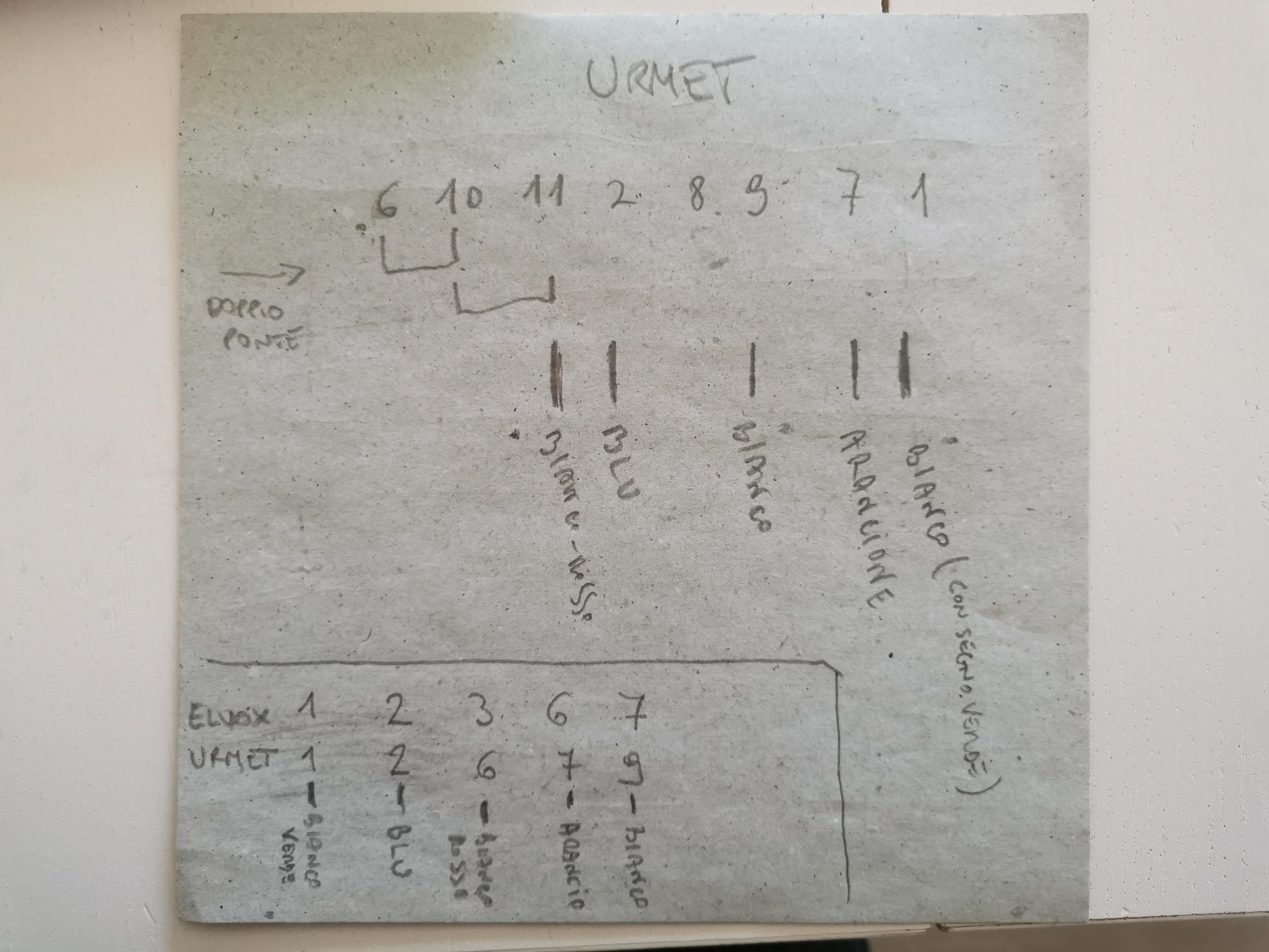

Buongiorno e scusate in anticipo, sono ignorantissimo in materia, e ho letto qualche post in proposito ma riesco a risolvere se non mi date una dritta. Quindi vi ringrazio moltissimo in anticipo.
Allego foto così mi spiego facilmente. Una foto descrive l'attuale stato con Urmet, un'altra i 5 morsetti Vimar, un'altra ancora è la tabella di corrispondenza delle istruzioni Vimar (da cui deduco per esclusione una sola possibilità) e infine un mio riepilogo che fa corrispondere i morsetti al colore dei fili. Spero di aver ragionato bene. Che ne dite? Devo avere qualche accortezza nell'attaccare nella nuova posizione? grazie Claudio
