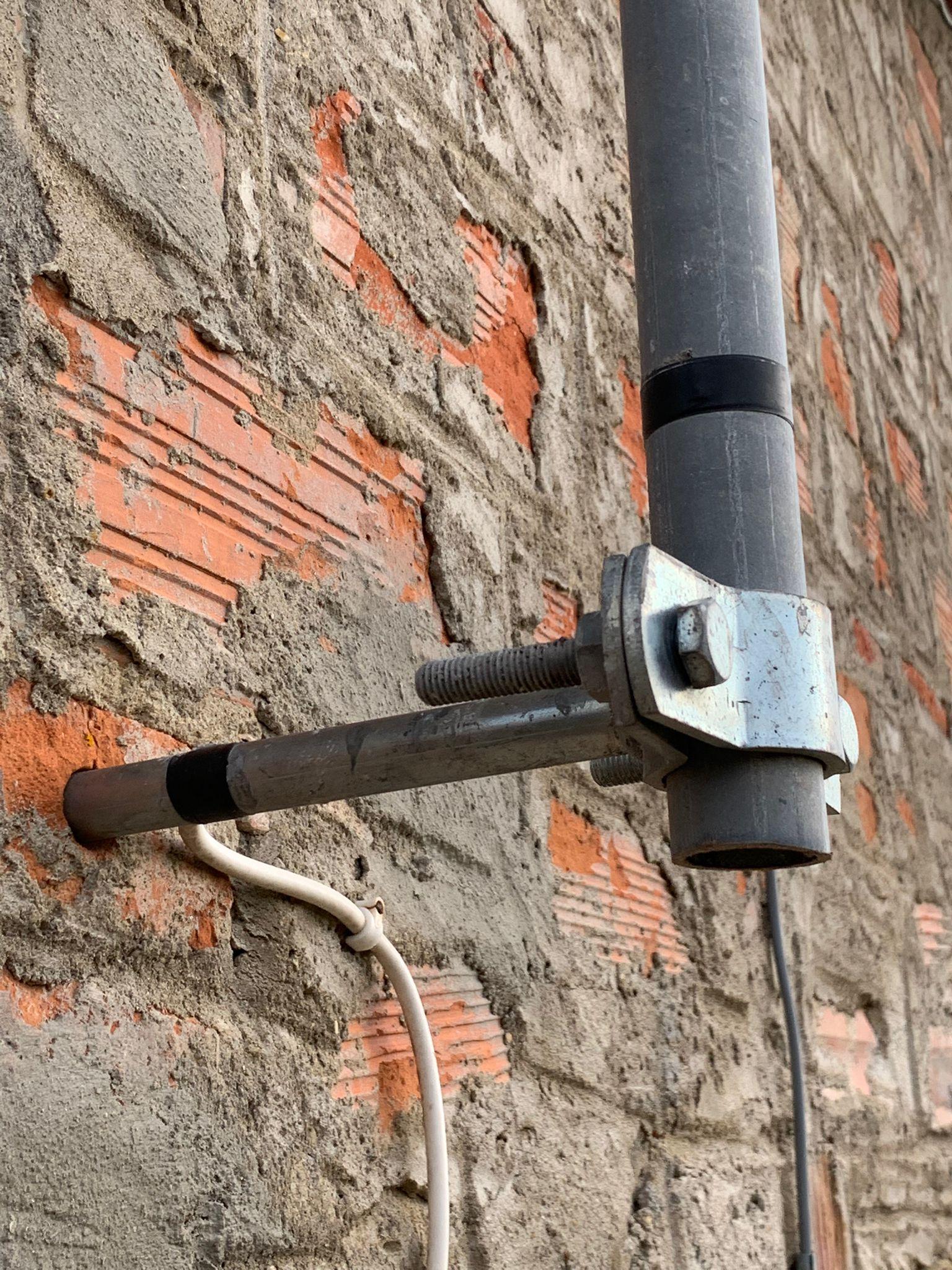

Tribal85 Inserito: 2 novembre 2021 Segnala Inserito: 2 novembre 2021 (modificato) Salve devo installare una parabola di 100 volevo sapere se un palo di diametro 40 e lunghezza 2mt può andare bene o oppure ci vuole più grande? Fatemi sapere grazie Modificato: 22 dicembre 2021 da Fulvio Persano modificato titolo
felix54 Inserita: 2 novembre 2021 Segnala Inserita: 2 novembre 2021 Una parabola da 100 cm ha una grande presa sul vento e in caso di forti venti con un palo da 40 mm potrebbe anche ruotare. Meglio un diametro maggiore.
patatino59 Inserita: 3 novembre 2021 Segnala Inserita: 3 novembre 2021 Due metri di palo per una parabola sono una pessima scelta. Se devi alzarti per superare un ostacolo ci vuole un palo apposito, diverso da quelli per antenna terrestre, da 60 mm e rinforzato. Se non hai ostacoli davanti, la parabola la puoi mettere più bassa possibile, anche poggiata al tetto, una volta puntata correttamente.
felix54 Inserita: 3 novembre 2021 Segnala Inserita: 3 novembre 2021 (modificato) 1 ora fa, patatino59 ha scritto: Due metri di palo per una parabola sono una pessima scelta. Se devi alzarti per superare un ostacolo ci vuole un palo apposito, diverso da quelli per antenna terrestre, da 60 mm e rinforzato. Se non hai ostacoli davanti, la parabola la puoi mettere più bassa possibile, anche poggiata al tetto, una volta puntata correttamente. Se c'è un ostacolo non c'è bisogno di andare a tentoni e puoi calcolare prima di iniziare se è superabile o no, mantenendo la parabola ad un'altezza non pericolosa, data la forza enorme che esercita sul palo ma sicuramente non puoi tenere il disco appoggiato al tetto. Modificato: 3 novembre 2021 da felix54
patatino59 Inserita: 3 novembre 2021 Segnala Inserita: 3 novembre 2021 1 ora fa, felix54 ha scritto: sicuramente non puoi tenere il disco appoggiato al tetto Mi puoi dare una spiegazione ? Grazie.
felix54 Inserita: 3 novembre 2021 Segnala Inserita: 3 novembre 2021 (modificato) 1 ora fa, patatino59 ha scritto: Mi puoi dare una spiegazione ? Grazie. Certo che sì. Intanto va detto che i consigli sparsi a casaccio servono a poco e come tutti i giorni continuo a ripetere che tirare ad indovinare serve a poco, anzi, praticamente quasi a nulla. Non sappiamo se la parabola va montata su un tetto oppure su un balcone o terrazzo. Presupposto che sia su un tetto: - non sappiamo dove si trova l'utente che ha postato il quesito per cui non si può capire l'elevazione del disco per un dato satellite (non sappiamo nemmeno quale oppure quali). - non sappiamo in quali condizioni meteo si può trovare l'utente nell'arco delle 4 stagioni. - non sappiamo se c'è qualche regolamento comunale che obblighi a montare la parabole in un dato modo e non "a muzzo" (te lo dico perchè quii a Torino è così). Detto ciò, montare il disco a contatto con il tetto: - in caso di lavori ordinari o straordinari impedisce eventuali rimozioni di una o più tegole, senza rimuovere la parabola - il contatto con le tegole non farà altro che provocare sgradevoli rumori in caso di vento che daranno fastidio ai condomini dell'ultimo piano (e non solo) - in base alla latitudine, se nevica abbondantemente, il disco verrà parzialmente invaso da neve (a Torino, non tanto per la latitudine ma per il modo in cui si è obbligati ad installare le parabole, il problema neve è persino più grande che negli altri comuni d'Italia in cui non ci sono impedimenti sul versante del tetto sul quale montarle). In ogni caso, il montaggio a filo tetto è sempre una rogna. Per la cronaca, a Torino, il regolamento comunale impedisce di montare le parabole lato strada, in barba alla fascia di Clarke che sta sull'equatore, grazie all'idiota che ha avuto quella diabolica idea. Al momento non mi vengono in mente altri buoni motivi ma sicuramente ne ho dimenticato qualcuno... Modificato: 3 novembre 2021 da felix54
felix54 Inserita: 3 novembre 2021 Segnala Inserita: 3 novembre 2021 2 ore fa, felix54 ha scritto: sicuramente ne ho dimenticato qualcuno Infatti.... Sotto effetto del vento, la parabola appoggiata alle tegole, può romperne almeno una .... Immagina che disastro quando pioverà.
Tribal85 Inserita: 3 novembre 2021 Autore Segnala Inserita: 3 novembre 2021 la devo fissare su un angolo della facciata della casa a 25 cm distante dal muro
felix54 Inserita: 3 novembre 2021 Segnala Inserita: 3 novembre 2021 Ok, quindi, nessun tetto. Se è da montare su una facciata, a cosa serve un palo di 2 metri? Non sapendo dove ti trovi, sei sicuro che un disco da 100, alla tua latitudine possa essere elevato a sufficienza?
felix54 Inserita: 3 novembre 2021 Segnala Inserita: 3 novembre 2021 (modificato) 1 ora fa, felix54 ha scritto: Non sapendo dove ti trovi, sei sicuro che un disco da 100, alla tua latitudine possa essere elevato a sufficienza? Scusa mi sono espresso male. Volevo scrivere "non sapendo dove ti trovi, quale/i satellite/i vuoi ricevere, non si può capire se si riesce ad elevare a opportunamente una parabola da 100 cm con un palo lungo dietro. Tu sei sicuro di poterla elevare senza che vada a toccare il palo prima che raggiunga la posizione ottimale? Che marca/modello hai deciso di montare? Conosci l'angolo di offset? (sempre che non sia una prime focus) Per capirci. Modificato: 3 novembre 2021 da felix54
Tribal85 Inserita: 11 dicembre 2021 Autore Segnala Inserita: 11 dicembre 2021 ma per fissarla meglio zanca ad espansione o emilia?
snipermosin Inserita: 11 dicembre 2021 Segnala Inserita: 11 dicembre 2021 10 minuti fa, Tribal85 ha scritto: ma per fissarla meglio zanca ad espansione o emilia? Dipende dal materiale laterizio. Comunque, con un palo di grosso diametro e parabola da 100 io andrei di emilia con barre filettate annegate tramite tassello chimico, solo una granata lo smuove.
felix54 Inserita: 11 dicembre 2021 Segnala Inserita: 11 dicembre 2021 1 ora fa, Tribal85 ha scritto: ma per fissarla meglio zanca ad espansione o emilia? Quindi hai rinunciato al palo da 2 metri? Avevo chiesto: Il 3/11/2021 alle 23:47 , felix54 ha scritto: "non sapendo dove ti trovi, quale/i satellite/i vuoi ricevere, non si può capire se si riesce ad elevare a opportunamente una parabola da 100 cm con un palo lungo dietro. Tu sei sicuro di poterla elevare senza che vada a toccare il palo prima che raggiunga la posizione ottimale? Che marca/modello hai deciso di montare? Conosci l'angolo di offset? (sempre che non sia una prime focus) ma non hai fornito alcuna riposta...
Tribal85 Inserita: 11 dicembre 2021 Autore Segnala Inserita: 11 dicembre 2021 (modificato) fracarro 289291 palo diametro 50 lunghezza 2 mt hotbird Modificato: 11 dicembre 2021 da Tribal85
felix54 Inserita: 12 dicembre 2021 Segnala Inserita: 12 dicembre 2021 (modificato) Dalla tua località, qual'è l'elevazione per Hotbird e quant'è l'angolo di offset della parabola? Modificato: 12 dicembre 2021 da felix54
Tribal85 Inserita: 22 dicembre 2021 Autore Segnala Inserita: 22 dicembre 2021 Io attualmente monto questa zanca, me la sconsigliate per palo da 50?
felix54 Inserita: 22 dicembre 2021 Segnala Inserita: 22 dicembre 2021 (modificato) Ma a parte scrivere, leggi anche i nostri commenti? Si direbbe di no! Sino ad ora non hai fornito una sola risposta alle domande che ti sono state poste ed ora proponi un fissaggio che di peggio non ce n'è per montare un disco da 100... Modificato: 22 dicembre 2021 da felix54
felix54 Inserita: 22 dicembre 2021 Segnala Inserita: 22 dicembre 2021 (modificato) https://www.digital-forum.it/showthread.php?212556-Palo-per-parabola-100 Grazie, mi hai risolto il problema. Goodbye, au revoire, auf wiedersehen Modificato: 22 dicembre 2021 da felix54
