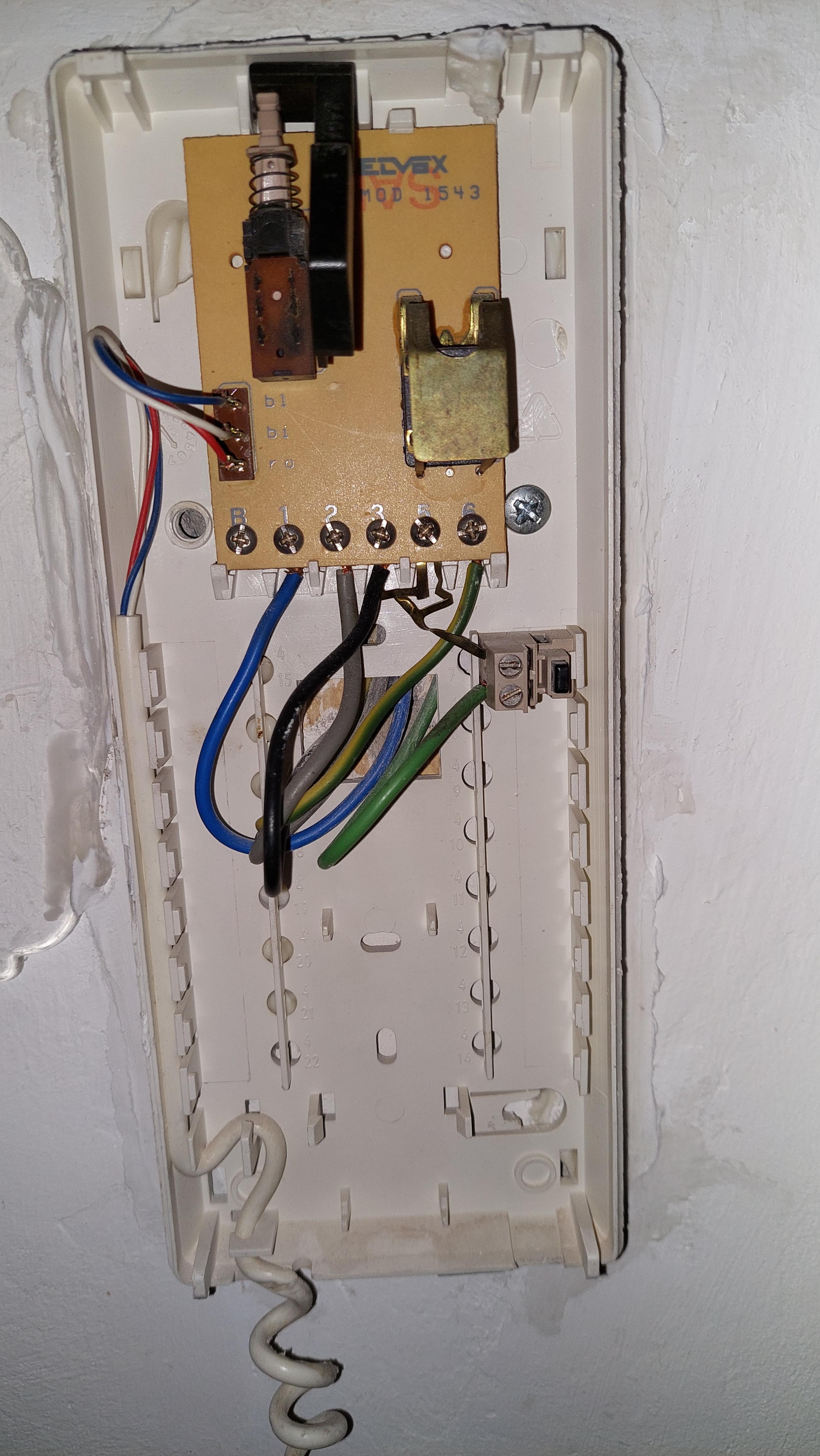

Michael90 Inserito: 3 novembre 2021 Segnala Inserito: 3 novembre 2021 (modificato) Buon giorno, Entrando in casa in affitto, ho notato che il citofono in questione non emette suono in chiamata dal portone. Le altre funzioni (apricancello e comunicazione) funzionano serenamente. Volendo controllare il ronzatore, misurando tensione alternata tra i morsetti 3 e 6 mentre qualcuno suona al citofono non vi sono i 12 Vac richiesti. Ho verificato il serraggio di tutti i morsetti. Per chiarezza, il ritorno del tasto apri porta e costituito da una lamella di ottone improvvisata che va al morsetto 5 assieme ad una forchetta di ottone che ponticella appunto il 3 ed il 5. Allego una foto, spero in qualche vostra dritta. Grazie. Modificato: 3 novembre 2021 da Michael90
ROBY 73 Inserita: 3 novembre 2021 Segnala Inserita: 3 novembre 2021 Ciao Michael90, 16 ore fa, Michael90 ha scritto: ho notato che il citofono in questione non emette suono in chiamata dal portone. Le altre funzioni (apricancello e comunicazione) funzionano serenamente. Volendo controllare il ronzatore, misurando tensione alternata tra i morsetti 3 e 6 mentre qualcuno suona al citofono non vi sono i 12 Vac richiesti. Se non arrivano i 12V sui morsetti 3-6, allora potrebbe essere anche il contatto del pulsante sulla targa esterna che è rotto o semplicemente ossidato. Ora, se avessi la possibilità di operare sulla targa esterna, potresti aprirla e provare a fare un corto sui fili del tuo pulsante del campanello. Se ancora non funzionasse, allora ci potrebbe essere il filo interrotto lungo la strada e le cose si complicherebbero. Altrimenti se non ti fosse permesso di mettere le mani nelle parti condominiali, allora ti conviene contattare il proprietario di casa e/o l'amministratore che faranno intervenire l'elettricista che si occupa della manutenzione dell'impianto. Facci sapere gli sviluppi
