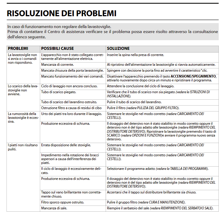

Franck_one Inserito: 3 novembre 2021 Segnala Inserito: 3 novembre 2021 (modificato) Buon giorno a tutti, Chiedo informazione per un rumore un po’ strano iniziato dopo circa un anno dall'acquisto della lavastoviglie, questa domanda serve solo per capire se chiamare l'assistenza per riparazione in garanzia o se necessita di una piccola manutenzione. Come dicevo questa lavastoviglie ( non so il Modello) dopo circa un anno dall'acquisto ha iniziato a emettere un rumore alla fine dello scarico dell'acqua. All'avvio di ogni lavaggio se non sbaglio, fa un piccolo ciclo di scarico dell'acqua residua, a un certo punto emette questo rumore che prima non faceva, smette quando carica l'acqua per inizio lavaggio. A mio avviso è solo una vibrazione della pompa perché si ritrova a girare senza acqua. Durante il ciclo di lavaggio, si sente ancora sempre alla fine dello scarico dell'acqua. Cosa ne pensate, chiamiamo l'assistenza per sostituzione o che sia da controllare la pompa per qualcosa all'interno? Grazie Modificato: 3 novembre 2021 da Franck_one
Stefano Dalmo Inserita: 3 novembre 2021 Segnala Inserita: 3 novembre 2021 Potrebbe essere uno dei due casi citati , ma per verificare se ci fosse un corpo estraneo la devi smontare , poi in caso negativo potrebbe essere sballata la pompa , anche se difficilmente succede dopo un anno , ma potrebbe.
UABC80 Inserita: 3 novembre 2021 Segnala Inserita: 3 novembre 2021 Visto che non puoi smontarla pena perdita della garanzia, l'unica cosa che puoi fare è seguire le indicazioni del manuale della macchina riguardo a corpi estranei nella pompa. Se non dovessi risolvere… assistenza!
piergius Inserita: 3 novembre 2021 Segnala Inserita: 3 novembre 2021 Lavastoviglie e Lavatrice prima di qualsiasi prova si invia il tubo di scarico nel lavello o in un secchio posto su una sedia. (Quando collegato allo scarico a muro prima deve salire fino 80÷90centimetri per poi scendere) Il mese scorso una Lavastoviglie ha iniziato fare rumore dopo la fine dello scarico; pochi giorni dopo l' acqua pompata affiorava nelle vasche del lavello, lo scarico a muro era quasi otturato.
Franck_one Inserita: 8 novembre 2021 Autore Segnala Inserita: 8 novembre 2021 Il 3/11/2021 alle 09:25 , Stefano Dalmo ha scritto: Potrebbe essere uno dei due casi citati , ma per verificare se ci fosse un corpo estraneo la devi smontare , poi in caso negativo potrebbe essere sballata la pompa , anche se difficilmente succede dopo un anno , ma potrebbe. Grazie Stefano, certo unico modo per capirlo, cercavo informazioni su qualche altro caso accertato, per non smontarla, visto che è in garanzia.
Franck_one Inserita: 8 novembre 2021 Autore Segnala Inserita: 8 novembre 2021 Il 3/11/2021 alle 10:43 , piergius ha scritto: Lavastoviglie e Lavatrice prima di qualsiasi prova si invia il tubo di scarico nel lavello o in un secchio posto su una sedia. (Quando collegato allo scarico a muro prima deve salire fino 80÷90centimetri per poi scendere) Il mese scorso una Lavastoviglie ha iniziato fare rumore dopo la fine dello scarico; pochi giorni dopo l' acqua pompata affiorava nelle vasche del lavello, lo scarico a muro era quasi otturato. Grazie, Farò questa prova. faccio sapere. Il 3/11/2021 alle 10:06 , UABC80 ha scritto: Visto che non puoi smontarla pena perdita della garanzia, l'unica cosa che puoi fare è seguire le indicazioni del manuale della macchina riguardo a corpi estranei nella pompa. Se non dovessi risolvere… assistenza! devo capire il modello di lavastoviglie. Grazie
Stefano Dalmo Inserita: 8 novembre 2021 Segnala Inserita: 8 novembre 2021 Se è in garanzia , non devi fare altro che chiamare il CAT autorizzato . Non conviene mettere mano , pena la perdita della garanzia.
UABC80 Inserita: 8 novembre 2021 Segnala Inserita: 8 novembre 2021 23 minuti fa, Franck_one ha scritto: devo capire il modello di lavastoviglie. Grazie Non hai il manuale cartaceo? Dovresti riuscire a trovarlo su questo sito, oppure prova con un motore di ricerca Il modello di lavastoviglie dovrebbe essere nella zona della porta
Franck_one Inserita: 8 novembre 2021 Autore Segnala Inserita: 8 novembre 2021 Premesso che la lavatrice non è mia, in ogni modo sono risalito al modello e sul manuale non è riportato il problema rilevato. In ogni modo effetuero una prova come descritta da PIERGIU, in caso non fosse quello il motivo chiameremo l'assistenza. Grazie.
