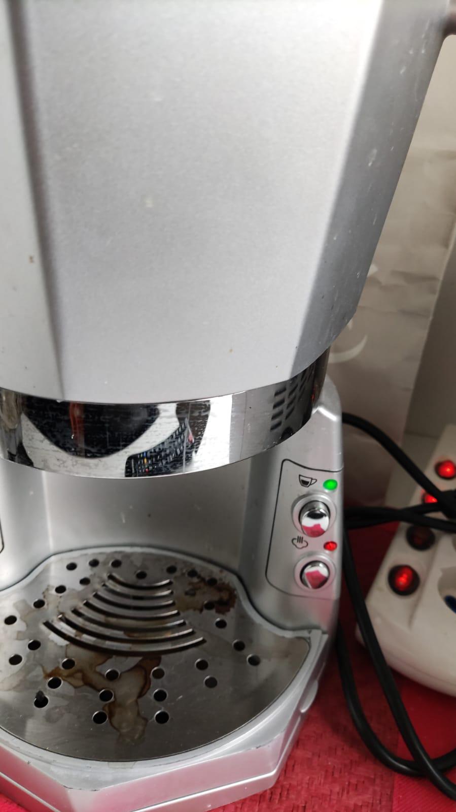

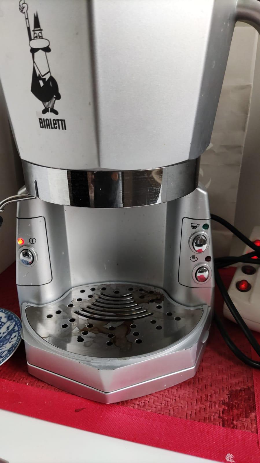

Mokona Bialetti Spia vapore lampeggiante
Salve
Possiedo una "Mokona Bialetti".
Il caffè esce perfettamente.
Il problema è che la spia del vapore lampeggia e il vapore non esce.
Ho provato anche a sostituire l'acqua e ho aspettato un po' di tempo.
Suggerimenti?
Stefano
MOKONA 1.jpg
MOKONA 2.jpg
Modificato: da wnocella
FOTO
Il 3/11/2021 alle 11:37 , wnocella ha scritto:
vapore lampeggia e il vapore non esce
scalda l'acqua del caffe?
hai girato la manopolina posta in cima che fa le veci del "manico" della moka?
Ho la stessa mokona e la lampadina deve lampeggiare.
