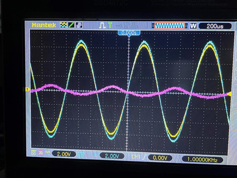

Audio Frontiers 845 SE
Ciao a tutti, ho l'ampli di un amico, un bellissimo Audio Frontiers 845 SE che monta ECC83 > 5687 > 845 finali..
L'amico lamenta un canale più basso, ho misurato con lo stesso carico lo stesso segnale e la stessa valvola finale scambiandola di posto.. e in effetti c'è una differenza fra i canali di circa 0.5 volt.
Non ho schema, e mi è venuto in mente di controllare il pre.. ma per accenderlo a pancia in su, non posso montare le finali.. che dite .. se lo accendo senza finali e vado a misurarmi il segnale sul pre?? A volte accendere senza carichi non fa bene.. io penserei che non dovrebbe succedere nulla che ne dite ??
Giallo e azzurro i due canali e in viola la differenza
Modificato: da spippolone
