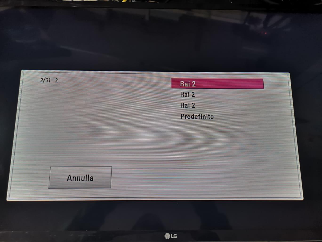

Salve, ho in laboratorio questa TV della LG con il difetto che all'accensione mi chiede di risolvere il conflitto LCN automaticamente, se opto per il SI, praticamente si blocca sulla schermata e se pigio qualsiasi altro tasto sul telecomando la stessa si riavvia con la stessa partendo di nuovo dalla risoluzione del conflitto , se opto per il no mi ritrovo 31 conflitti, che se inizio a risolvere manualmente al quarto o al quinto si riavvia di nuovo. Prima di optare per la sostituzione della main mi chiedevo se qualcuno potesse aiutarmi, ho provato a scaricare 3 aggiornamenti ufficiali dal sito LG e seguire la procedura di caricamento degli aggiornamenti ma nulla. Grazie in anticipo, allego foto della schermata
  • 6 months later...
idem presumo serva il telecomando services ho provato a fare agg ma non lo prende
ALESABAVS, ti sei accodato ad una discussione di 7 MESI fa, non è consentito dal regolamento che hai accettato in fase di iscrizione al forum, oltre a creare inutile confusione.
Questa discussione la chiudiamo, se serve aprine pure una nuova, grazie.
***DISCUSSIONE CHIUSA***
  • Ivan Botta locked this discussione
Ospite
