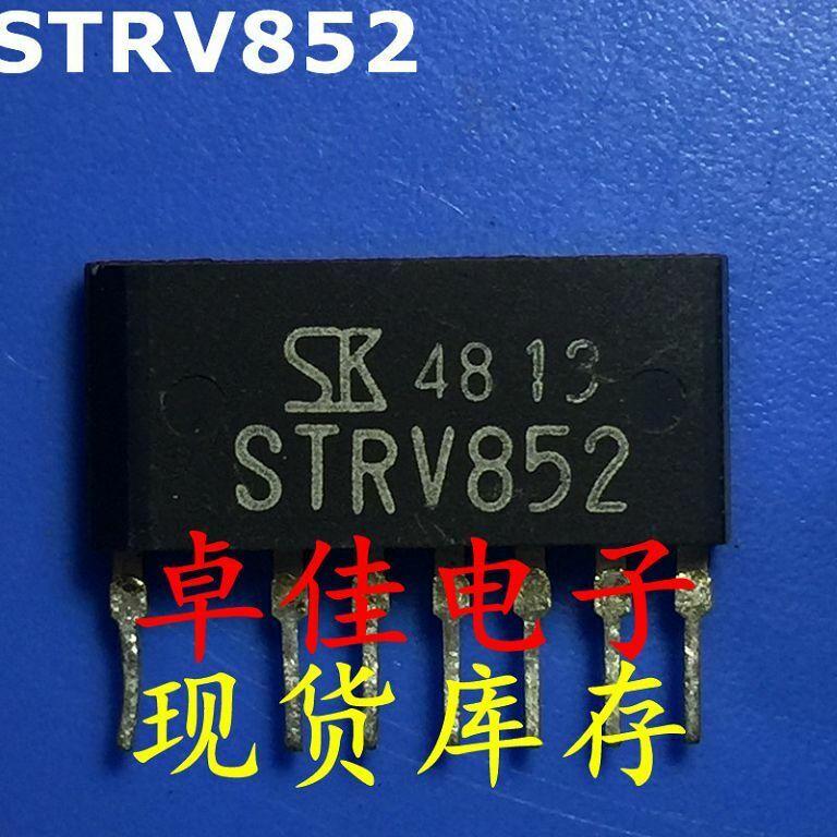

Hisense Plasma mod. PDP4220EU info
Salve a tutti , possiedo questa tv plasma un pò datata ma funzionante , però c'è un piccolo problema all'accensione  il trasformatore switch fa un rumore assurdo tipo gocce non classico ronzio . Nella prima fase ho rifatto le saldature un pò ovunque sostituito qualche condensatore intorno al trasformatore ma non è cambiato . Ho tentato mettendo un pò di resina ma lo stesso . Sulla scheda non c'è  nulla di strano a prima vista. Credo che ci sia un sovraccarico quindi ho pensato che la colpa sta nell'integrato STRV852 che regola le tensioni. Ma trovarlo un po difficile se non dalla cina. Mi chiedo esiste uno equivalente ?Grazie  buona giornata
Modificato: da sinclair1683
