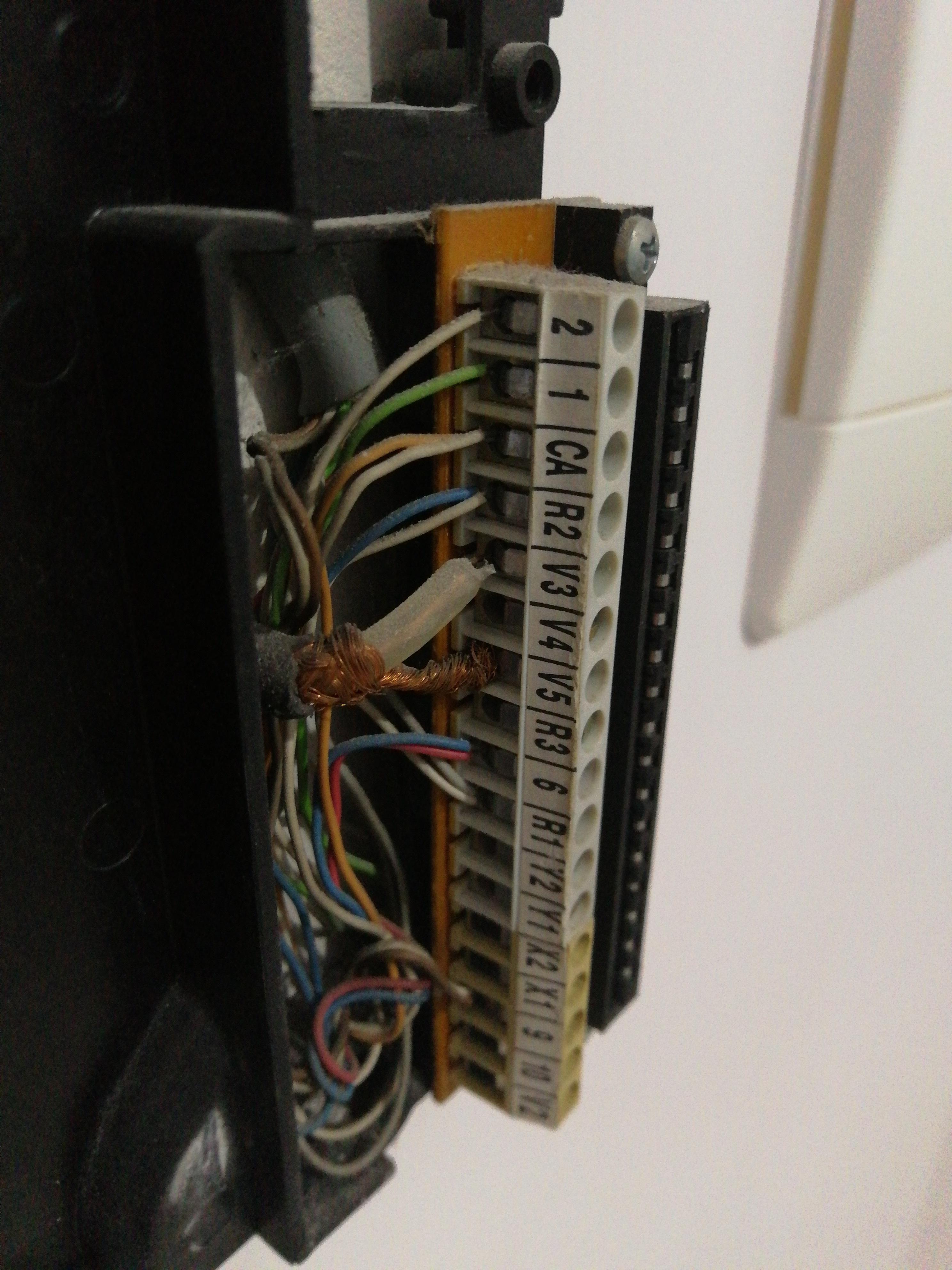

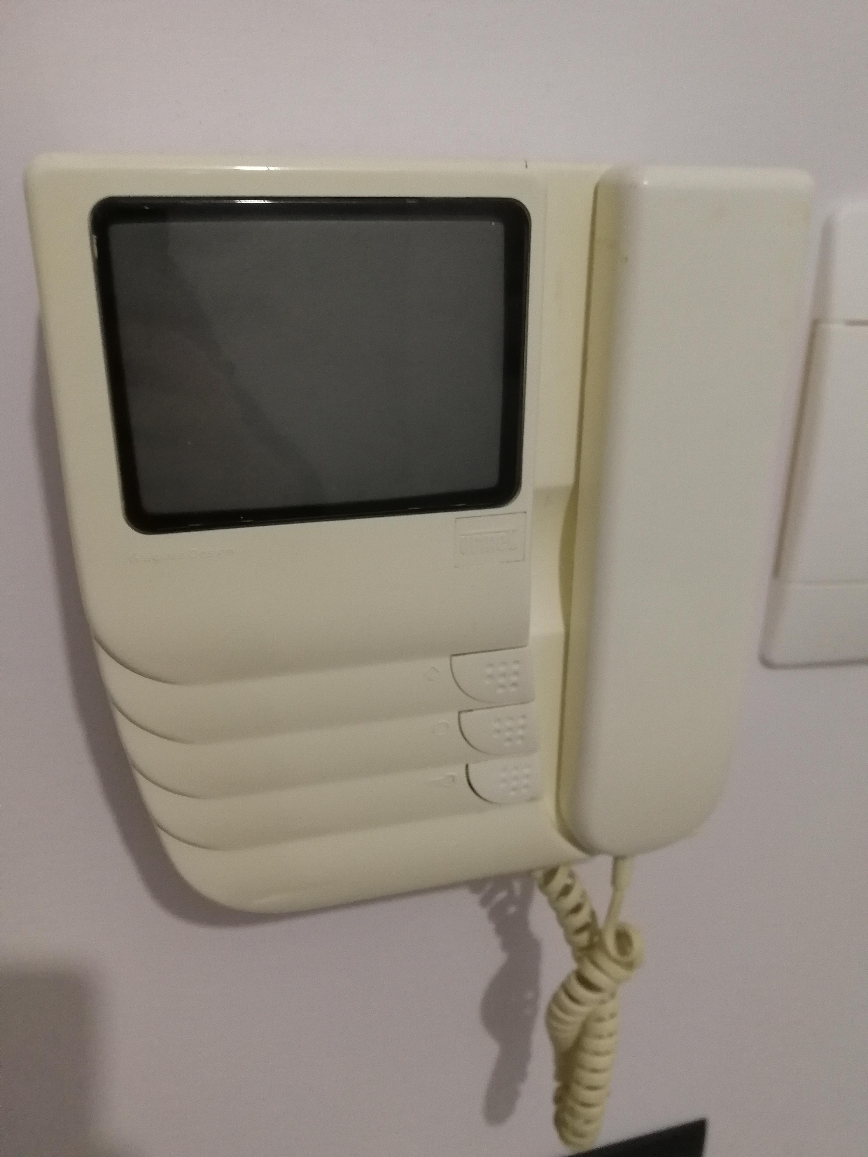

Salve a tutti, sono nuovo e ringrazio tutti in anticipo per l'aiuto. Dovrei sostituire il vecchio Videocitofono Urmet, ma vorrei capire qual è il modello che ho e con quale modello potrei sostituirlo. Vi allego foto del mi videocitofono. Grazie
Roberto Garoscio
Serve capire su che tipo di impianto è collegato, fotografa la staffa nel punto dei collegamenti.
56 minuti fa, Roberto Garoscio ha scritto:
Serve capire su che tipo di impianto è collegato, fotografa la staffa nel punto dei collegamenti.
questa va bene?
9 ore fa, Roberto Garoscio ha scritto:
Si, il sostituto è 1740/40 con staffa 1740/90
Ok grazie mille davvero. Ma è fattibile installarlo da soli anche se non si conosce bene l'argomento?
Diciamo che dovrebbe essere sufficiente spostare i fili da una staffa all'altra RISPETTANDO LA NUMERAZIONE.
4 ore fa, marco.caricato ha scritto:
Diciamo che dovrebbe essere sufficiente spostare i fili da una staffa all'altra RISPETTANDO LA NUMERAZIONE.
Grazie, ci proverò e vi farò sapere ;)
