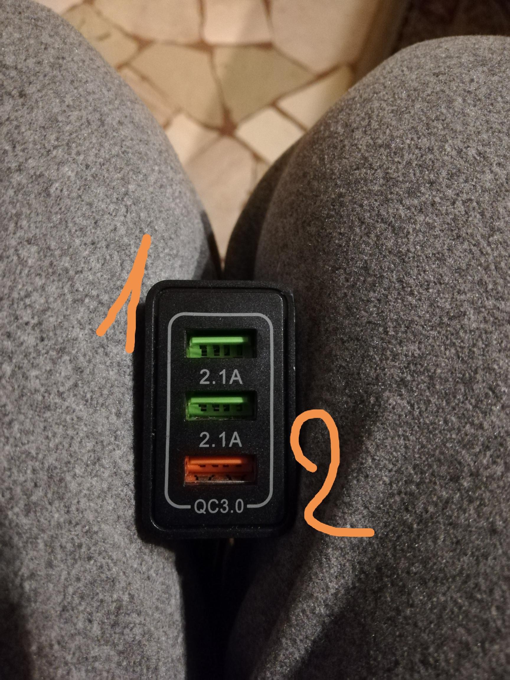

Caricabatteria. Quale è piu veloce?
Buonasera vorrei sapere quale caricabatteria è più veloce per caricare un cellulare. O se è indifferente perché dipende dal cellulare stesso. Grazie.
la QC è più rapida perché invia una tensione più alta dei 5V dell'usb: aumentando la tensione si aumenta la potenza prelevabile senza alzare la corrente, quindi 2A a 5V sono 10W, ma 2A a 9V sono 18W. Ovviamente poi la tensione viene abbassata nuovamente all'interno del dispositivo.
Tutto questo funziona però solo se il dispositivo supporta la QC, altrimenti lavora a 5V come una usb normale.
In tutti i casi, dando per scontato che i dati sul caricabatterie siano veri (ho provato alcuni caricabatterie di serie e si sono rivelati tutti onesti, quelli di concorrenza boh), anche i cavi devono essere di buona qualità. Cavi scadenti provocano una caduta di tensione eccessiva ed il dispositivo reagisce abbassando la corrente prelevata, quindi aumentando i tempi di ricarica.
