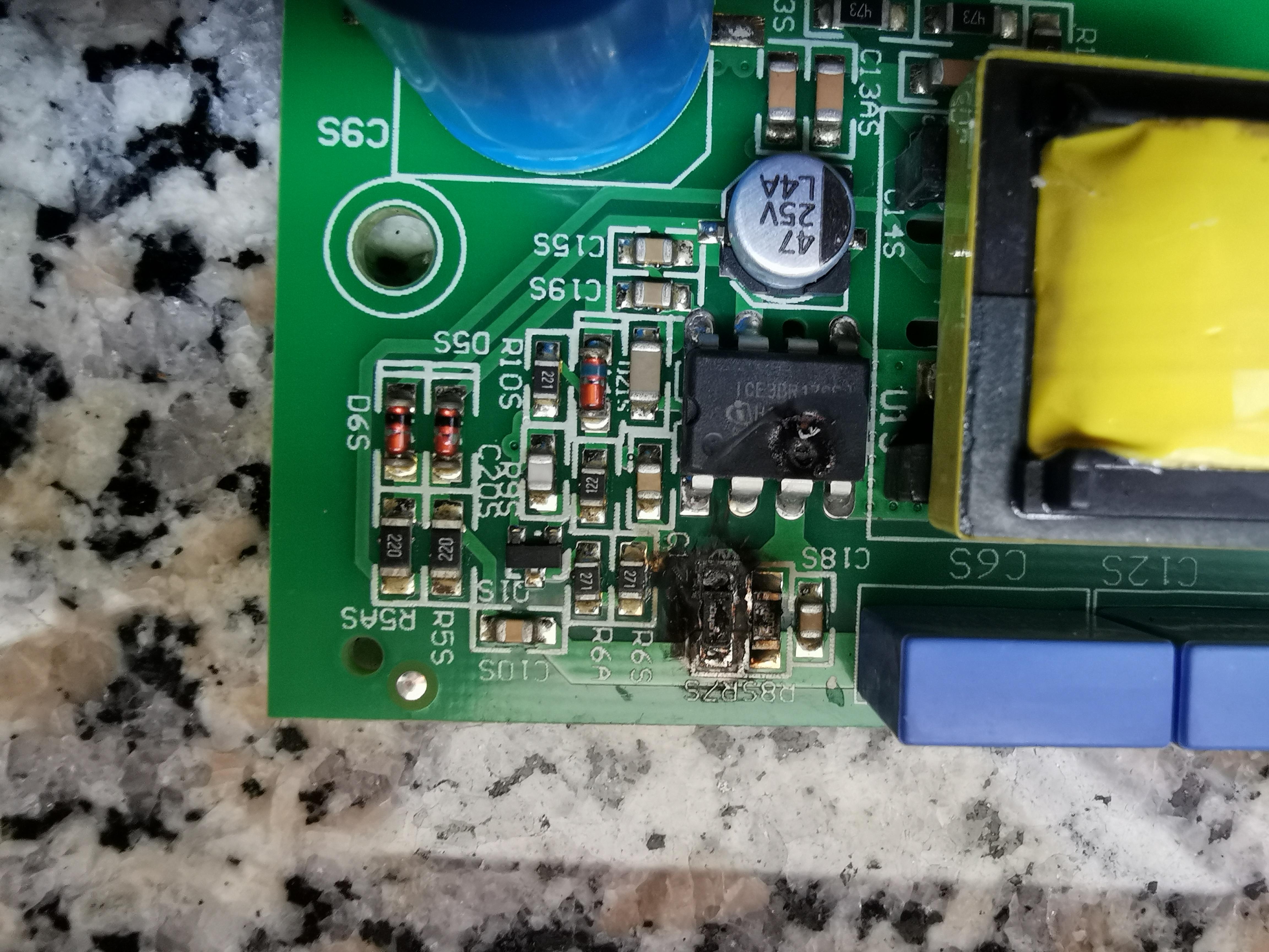

Giannic1982 Inserito: 11 novembre 2021 Segnala Inserito: 11 novembre 2021 (modificato) Salve a tutti e grazie anticipatamente avrei un problema con una scheda genius milord 05, dopo un temporale si sono bruciati alcuni elementi sulla scheda, e non riesco a risalire hai componenti da sostituire mi servirebbe anche solo una foto ad alta risoluzione per riuscire a leggere le sigle sui componenti che dovrei sostituire.. Grazie Modificato: 11 novembre 2021 da Giannic1982
gianni1982 Inserita: 13 novembre 2021 Segnala Inserita: 13 novembre 2021 qualcuno mi potrebbe aiutare gentilmente!!??
