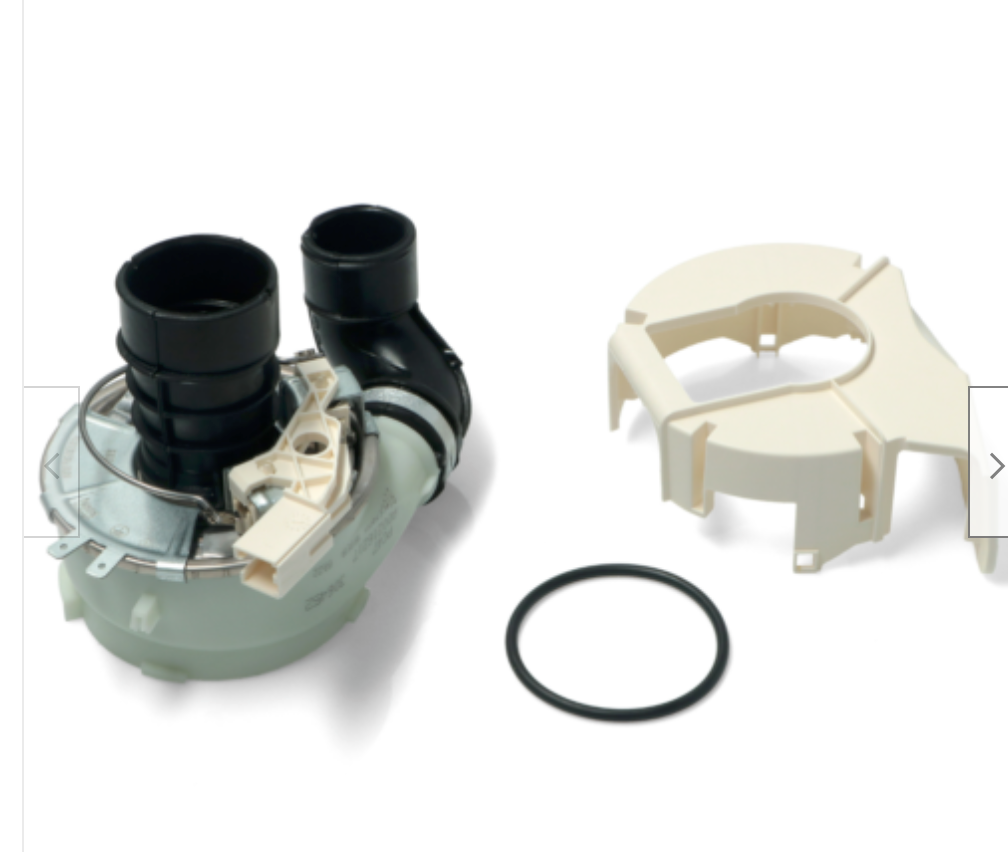

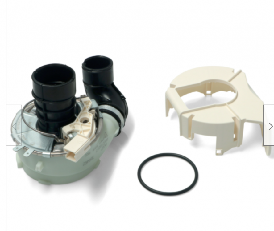

gaetanaga Inserito: 13 novembre 2021 Segnala Inserito: 13 novembre 2021 Buon giorno a tutti, ho sostituito resistenza e sensore della temperatura, ma la temperatura dell'acqua non sale! lava a freddo. dei tre cicli a disposizione , solo quello a 50° si sente che sale leggermente, altrimenti il ciclo a 60 e 70° nulla ! cosa può essere ?
Ciccio 27 Inserita: 13 novembre 2021 Segnala Inserita: 13 novembre 2021 Se la base è Electrolux, controlla la bobina tachimetrica del motore. Se va cambiata, su Ebay trovi quella per le lavatrici Beko.
gaetanaga Inserita: 13 novembre 2021 Autore Segnala Inserita: 13 novembre 2021 ciao , si la base è elettrolux ... ora vedo grazie del suggerimento
E685X Inserita: 13 novembre 2021 Segnala Inserita: 13 novembre 2021 Ciao Prima di cambiare componenti, controlla le saldature del relè della resistenza sulla scheda
gaetanaga Inserita: 13 novembre 2021 Autore Segnala Inserita: 13 novembre 2021 ora smonto, motore per controllare la bobina tachimetrica del motore, (se avete suggerimenti su che controlli fare magare) , ma sopratutto smonto la scheda che è l'unico componente che non ho controllato!!! relè in primis , la lavastoviglie è andata bene per 5 anni e 1/2 . è davvero strano come problema, me ne sono accorto che il grasso rimaneva attaccato alle stoviglie, rimanendo tutte bagnate... ma sopratutto alla fine del ciclo non c'era il classico calore
gaetanaga Inserita: 13 novembre 2021 Autore Segnala Inserita: 13 novembre 2021 3 minuti fa, gaetanaga ha scritto: ora smonto, motore per controllare la bobina tachimetrica del motore, (se avete suggerimenti su che controlli fare magare) , ma sopratutto smonto la scheda che è l'unico componente che non ho controllato!!! relè in primis , la lavastoviglie è andata bene per 5 anni e 1/2 . è davvero strano come problema, me ne sono accorto che il grasso rimaneva attaccato alle stoviglie, rimanendo tutte bagnate... ma sopratutto alla fine del ciclo non c'era il classico calore in ogni caso, grazie a tutti per i suggerimenti
gaetanaga Inserita: 13 novembre 2021 Autore Segnala Inserita: 13 novembre 2021 Ho smontato la scheda ed è tutto ok ! tutte le saldature sono apposto ! i motore della lavastovigile è tutto un blocco ! resistenza (cambiata) + motore! Potrebbe essere il condensatore ? visto che dà lo spunto al motore ...
gaetanaga Inserita: 13 novembre 2021 Autore Segnala Inserita: 13 novembre 2021 ho controllato il condensatore è corretto che non abbia resistenza ? con il tester non succede nulla
UABC80 Inserita: 13 novembre 2021 Segnala Inserita: 13 novembre 2021 Calma… hai verificato la tachimetrica come ti hanno consigliato? Prima fai quello e poi vediamo! Inoltre, se la pompa di ricircolo gira bene il condensatore è sano. E col tester, a meno che tu non stia parlando di un capacimetro, non saprai mai con certezza se è buono oppure no; al massimo puoi farti un'idea se è interrotto o in corto, ma devi impostarlo sulla portata giusta…
gaetanaga Inserita: 13 novembre 2021 Autore Segnala Inserita: 13 novembre 2021 la tachimetrica che valori dovrebbe avere ?
UABC80 Inserita: 13 novembre 2021 Segnala Inserita: 13 novembre 2021 Non lo so, ma misurandola potresti vedere ad esempio se la bobina è interrotta. In caso posta il valore che rilevi
