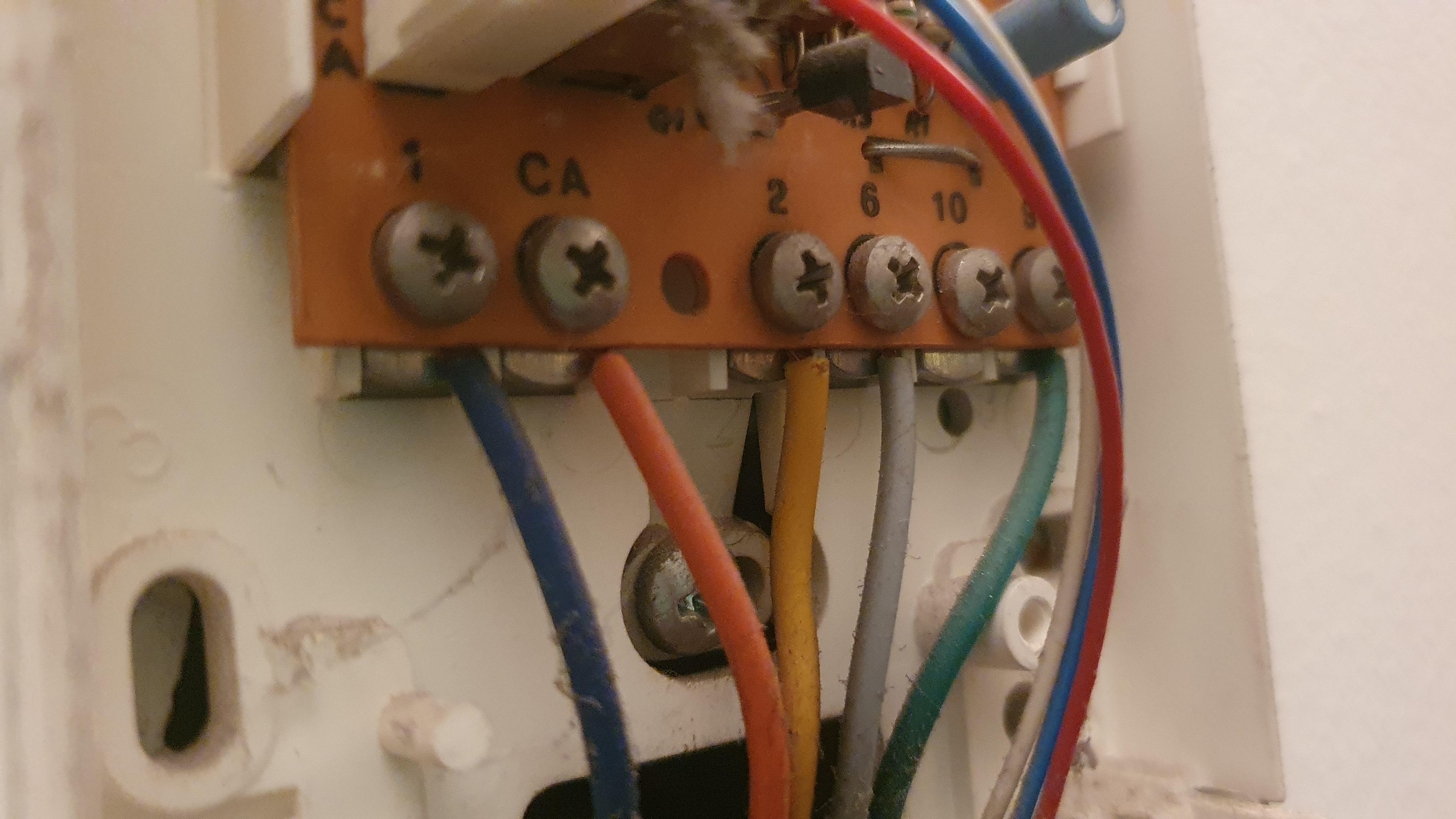

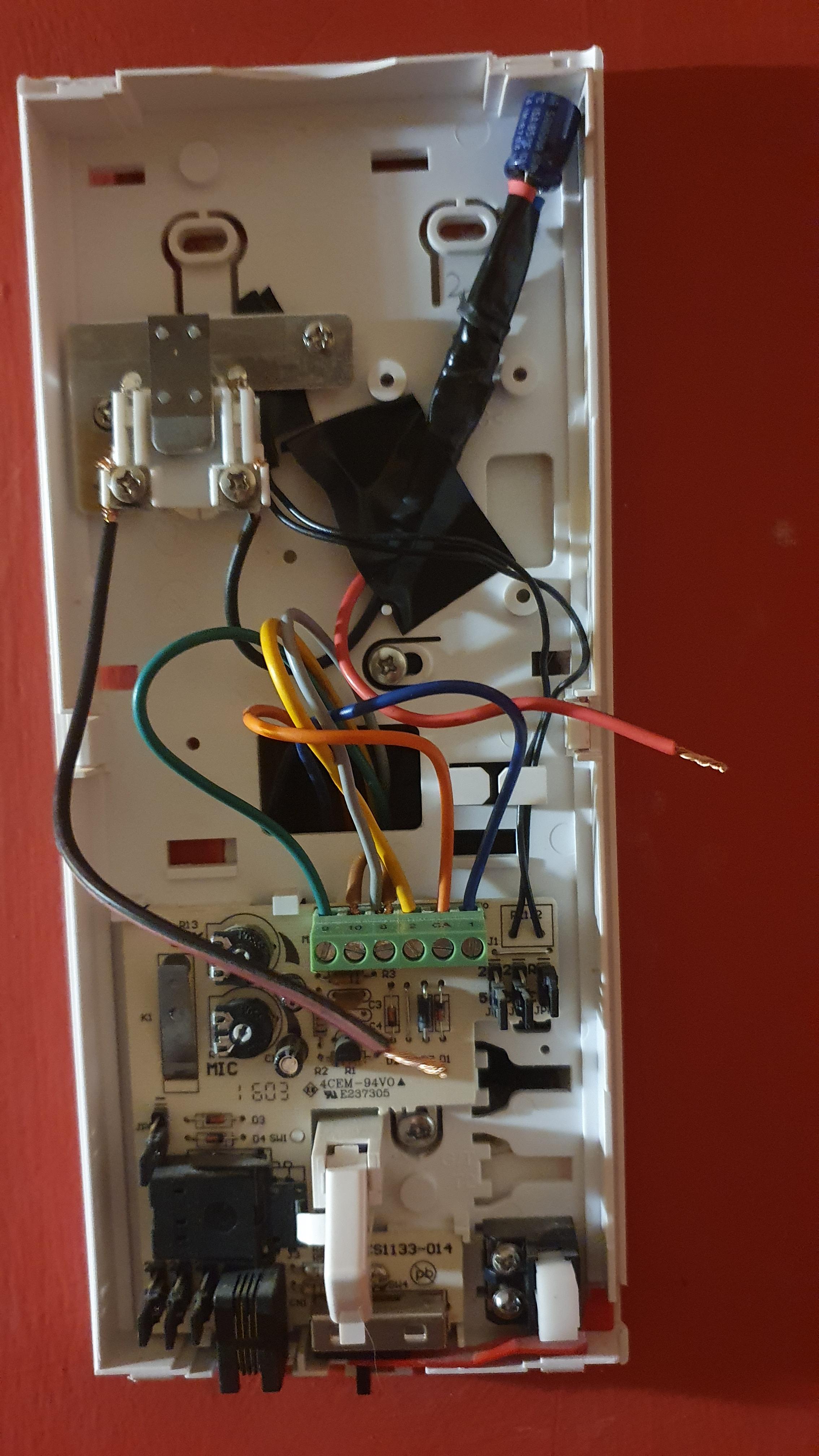

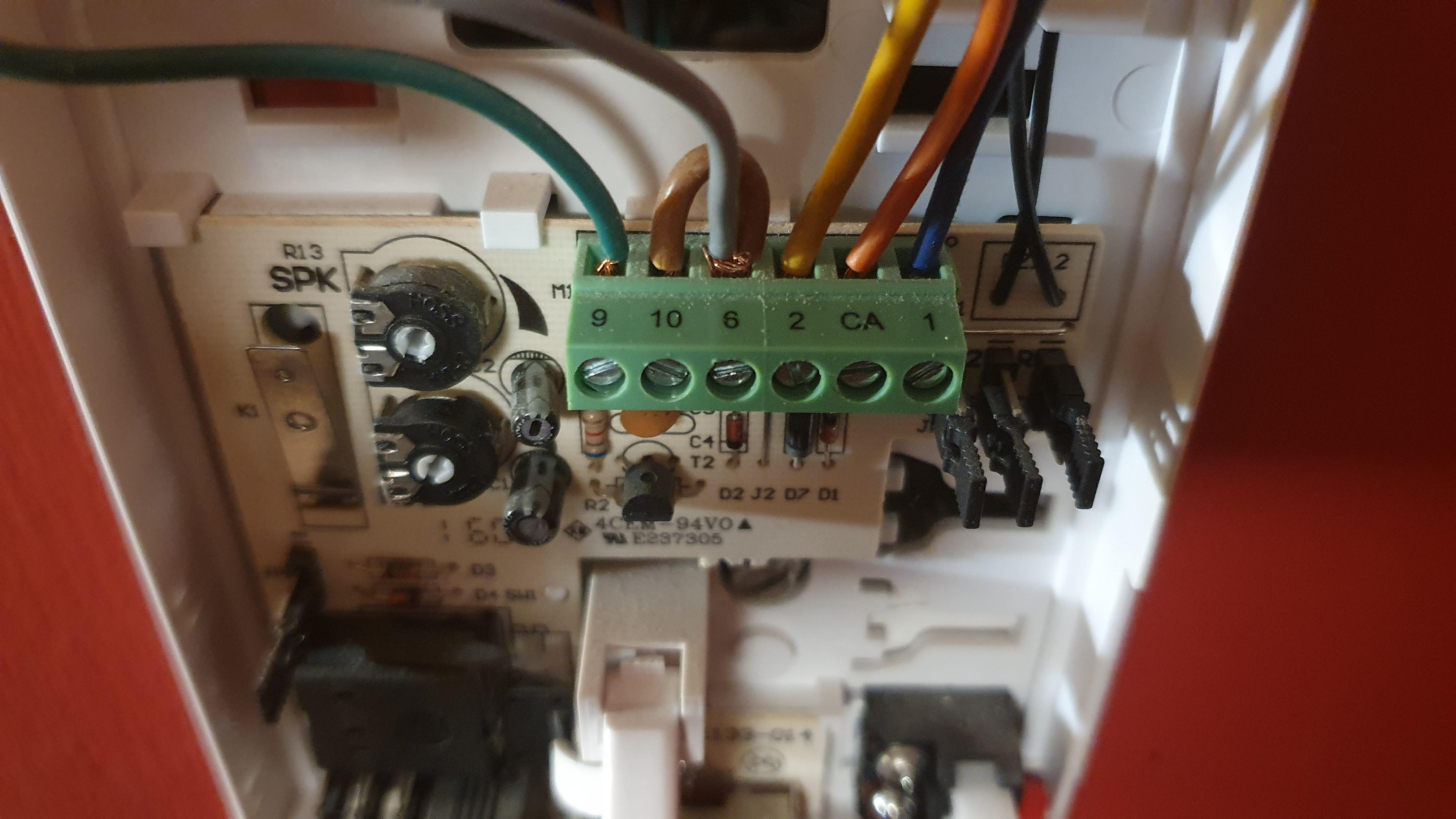

Buona sera a tutti, chiedo innanzitutto scusa per l'ennesima richiesta riguardante questi citofoni, ho provato a risolvere il problema in autonomia ma senza risultati.
Come da titolo mi ritrovo a dover sostituire questo citofono, purtroppo mi sono accorta troppo tardi che sono incompatibili, come da foto allegate(vecchio e nuovo) ho riportato tutti i fili come da istruzioni, funziona tutto tranne il ronzatore. A questo punto, proprio qui, ho visto un vecchio post dove si parlava di provare ad aggiungere un diodo o un condensatore. Ho provato... ma purtroppo i fili erano posizionati diversamentedai miei e non mi è più chiaro dove posizionarli(quelli che arrivano dal condensatore) Qualcuno sa aiutarmi? Grazie mille!!!
Ciao Rachele90,
3 minuti fa, Rachele90 ha scritto:
purtroppo mi sono accorta troppo tardi che sono incompatibili, come da foto allegate(vecchio e nuovo) ho riportato tutti i fili come da istruzioni, funziona tutto tranne il ronzatore.
Certo che il nuovo 1133/15 è compatibile, non serve nessun condensatore o diodo.
Il fatto è che non suona semplicemente perché il tuo vecchio citofono ha la chiamata elettronica ed è quindi sufficiente che ricolleghi tutto come in origine con gli stessi colori e sposti il ponticello JPA (quello più in alto e più a destra) e lo sposti da "R" ad "E" (chiamata elettronica).
Facci sapere il risultato
No,il citofono è compatibile. Il ronzatore non serve...devi solo settare l' 1133/15 su chiamata elettronica...
Roberto Garoscio
Il citofono è perfettamente compatibile con il vecchio, non serve alcun tipo di modifica, i morsetti sono numerati in modo identico non ci si può sbagliare.
Tre risposte simultanee...che tempismo.
Purtroppo prima di fare tutto sto casino ho provato un pò tutto compreso quanto da voi descritto, su elettronico non suona assolutamente niente quando lo metto su meccanico suona in maniera quasi impercettibile dalla cornetta ma non funziona il ronzatore.
mi sono dimenticata di specificare(non so se può essere utile) che siamo in una villetta a schiera con citofono condominiale(senza portineria ovviamente) grazie ancora
27 minuti fa, Rachele90 ha scritto:
Purtroppo prima di fare tutto sto casino ho provato un pò tutto compreso quanto da voi descritto, su elettronico non suona assolutamente niente
Allora, o si è danneggiato durante le prove, oppure era già guasto / difettoso, se l'hai acquistato on-line o hai ancora lo scontrino, invialo / portalo indietro e fattelo cambiare, non ci sono alternative
Inoltre facendo questa strana modifica e collegando i fili che in foto si vedono per aria alla morsettiera il ronzatore parte anche in maniera continua(evidentemente  l'ho inserito nel posto sbagliato) ma almeno posso escludere che il ronzatore sia rotto.
Ho provato anche con un 1130/16 il problema rimane lo stesso del modello 1133/15
grazie ancora
Modificato: da Rachele90
24 minuti fa, Rachele90 ha scritto:
Ho provato anche con un 1130/16 il problema rimane lo stesso del modello 1133/15
I citofoni sono chiusi e con la cornetta agganciata per suonare?
Ma il 1130/16 è nuovo e l'hai provato subito con la chiamata elettronica?
Che articolo è l'alimentatore dell'impianto? Riesci a postare una foto dei collegamenti di questo?
Modificato: da ROBY 73
Nel senso se dopo aver cambiato i citofoni li ho provati completamente montati per vedere se funzionavano? Si
1130/16 ho fatto il reso dopo aver visto che il problema sussiste
1133/15 non posso più fare il reso e ho provato con queste modifiche, anche perché a me risulta che il primissimo modello che era istallato, 1130, fosse meccanico e non elettronico
27 minuti fa, Rachele90 ha scritto:
Nel senso se dopo aver cambiato i citofoni li ho provati completamente montati per vedere se funzionavano? Si
Sì esatto, era uno scrupolo perché è già successo in altre discussioni di scoprire dopo vari post che i citofoni non venivano chiusi agganciati.
27 minuti fa, Rachele90 ha scritto:
anche perché a me risulta che il primissimo modello che era istallato, 1130, fosse meccanico e non elettronico
Ma allora come faceva a funzionare questo precedente 1130/?? (1130/31, non ricordo il codice preciso) che ha la chiamata elettronica?
Ripeto:
42 minuti fa, ROBY 73 ha scritto:
Che articolo è l'alimentatore dell'impianto? Riesci a postare una foto dei collegamenti di questo?
Eventualmente vedi se c'è il morsetto PS e se c'è collegato qualcosa
Modificato: da ROBY 73
1 ora fa, Rachele90 ha scritto:
mi sono dimenticata di specificare(non so se può essere utile) che siamo in una villetta a schiera con citofono condominiale(senza portineria ovviamente)
Per caso hai chiesto agli altri se hanno problemi?  Fai un sondaggio se puoi
Roberto Garoscio
Ripartiamo dall’inizio, per quale motivo hai sostituito il vecchio?
Risolto! Non so bene come perché abbiamo toccato un po tutto per l'ennesima volta ma ora funziona! Grazie mille per la pazienza
3 ore fa, Rachele90 ha scritto:
Risolto! Non so bene come perché abbiamo toccato un po tutto per l'ennesima volta ma ora funziona!
Mah, misteri della citofonia 🤣, non lo sapremo mai, però comunque l'importante è che hai risolto, ciao prego
