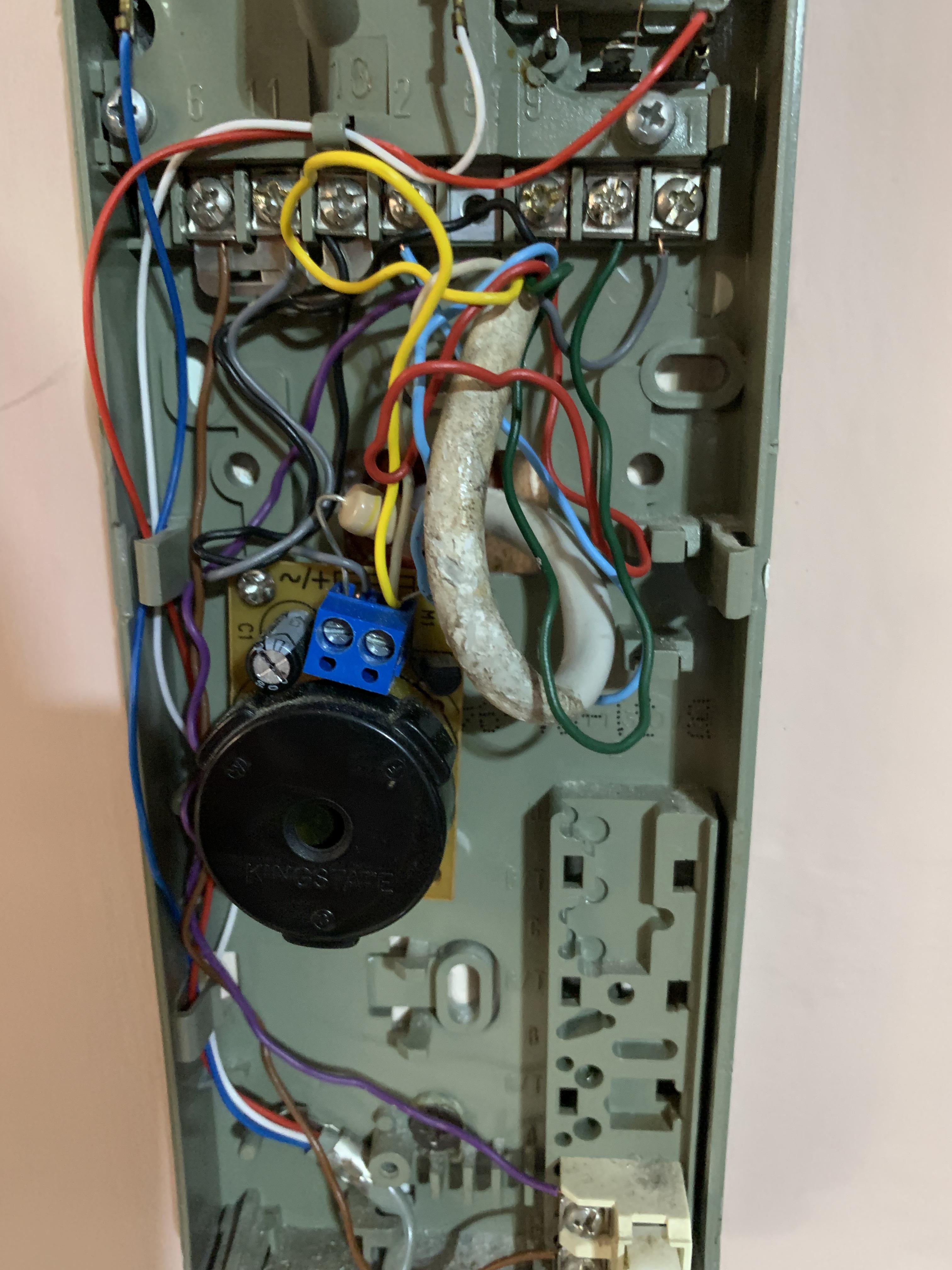

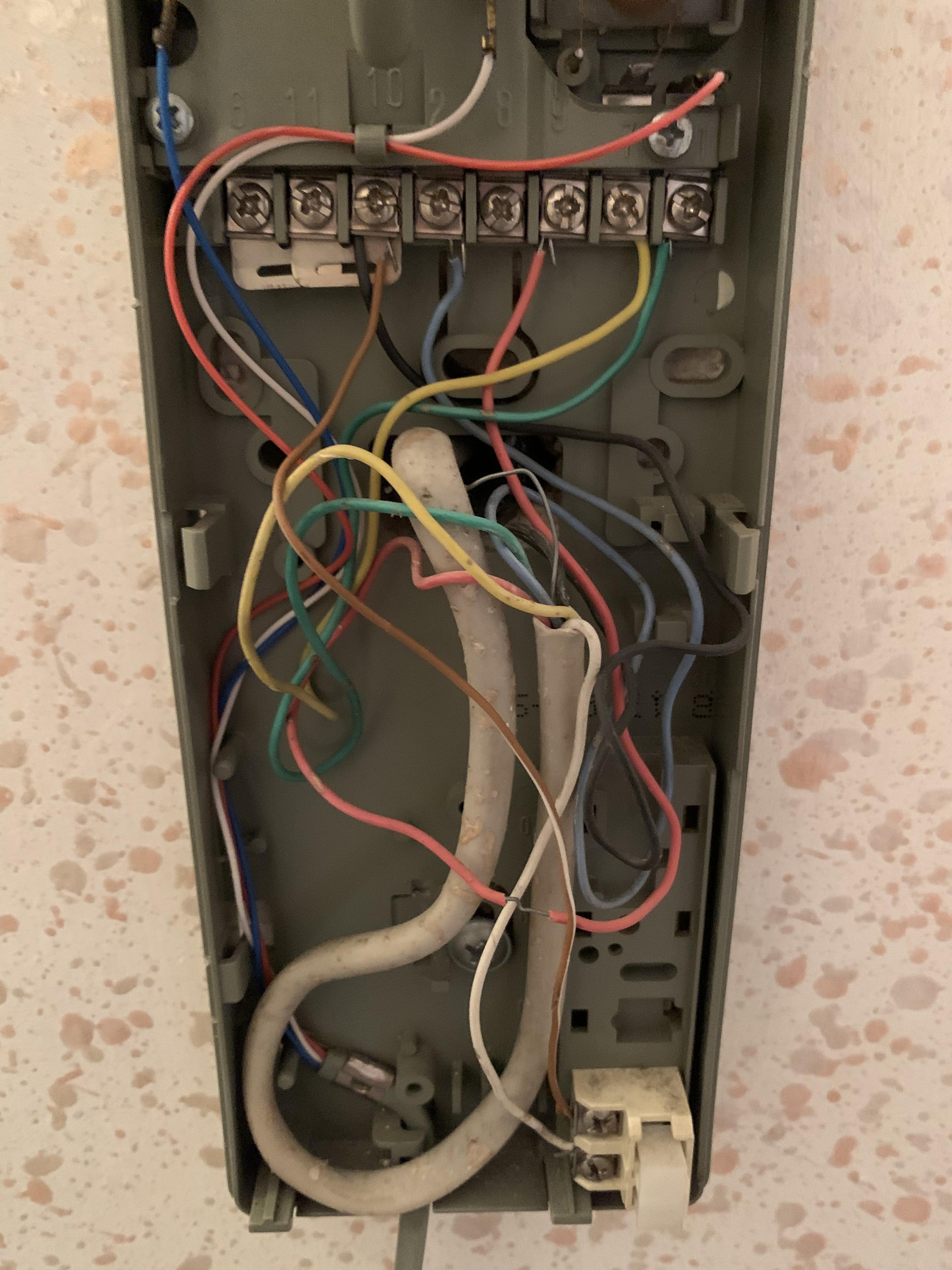

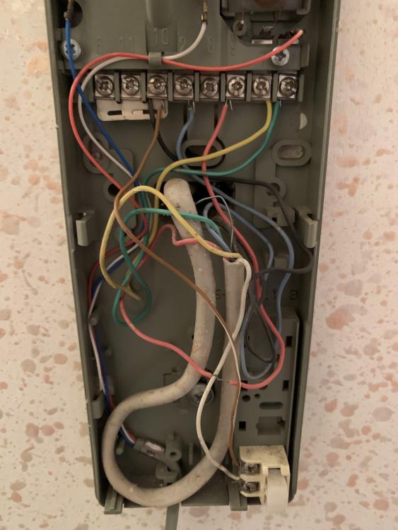

Salve a tutti,
Come da titolo ho installato un nuovo Urmet 1130/16 al posto di un vecchio Urmet 1130. Ho eseguito il cablaggio e posizionato i Jumper come da istruzioni. Il citofono suona, apre il cancello, dalla pulsantiera mi sentono perfettamente, ma all'interno dall'altoparlante non ho nessun suono, niente di niente, ho provato a regolare il volume tramite i trimmer appositi ma nessun risultato. Ho provato ad installare il nuovo citofono anche su di un'altra postazione interna in casa ottenendo lo stesso identico risultato.
Questi sono i due citofoni che ho sostituito con quello nuovo, ottenendo su entrambi lo stesso medesimo risultato.
Qualcuno ha dei suggerimenti/soluzioni ?
Ringrazio Anticipatamente.
IMG_5494.thumb.jpg.e7870cc48f54868515d15e7692708e94.jpgIMG_5487.thumb.jpg.b736027a16206878da038fcadfd5f1d7.jpg
Ciao GiovanniD90,
1 ora fa, GiovanniD90 ha scritto:
Ho provato ad installare il nuovo citofono anche su di un'altra postazione interna in casa ottenendo lo stesso identico risultato.
Allora probabilmente c'è il nuovo citofono che è difettoso.
Sei sicuro che tutti i ponticelli da JP1 a JP5 siano tutti posizionati sul 5?
Hai un tester per provare a misurare l'altoparlante ed il microfono?
Posta una foto anche del citofono 1130/16 aperto e magari di come hai fatto i collegamenti
Modificato: da ROBY 73
Grazie per la risposta.
53 minuti fa, ROBY 73 ha scritto:
Allora probabilmente c'è il nuovo citofono che è difettoso.
Sto cominciando a pensare la stessa cosa.
54 minuti fa, ROBY 73 ha scritto:
Sei sicuro che tutti i ponticelli da JP1 a JP5 siano tutti posizionati sul 5?
Si, da JP1 a JP5 su "5"
JPA su "R"
JPC su "+"
57 minuti fa, ROBY 73 ha scritto:
Hai un tester per provare a misurare l'altoparlante ed il microfono?
Si possiedo il tester, ho controllato la continuità dei cablaggi dal connettore all'altoparlante ed è tutto ok.
Posso fare qualche altra prova ?
del_user_271852
Ciao io aggiungo anche di controllare il posto esterno, in particolare il microfono, certo se si tratta di impianto unifamiliare!
Modificato: da agos1969
13 ore fa, agos1969 ha scritto:
Ciao io aggiungo anche di controllare il posto esterno, in particolare il microfono, certo se si tratta di impianto unifamiliare!
Il posto esterno è ok, in quanto se rimetto il vecchio citofono funziona perfettamente, come d'altronde funzionano gli altri citofoni in casa!
14 ore fa, GiovanniD90 ha scritto:
..........come d'altronde funzionano gli altri citofoni in casa!
E allora sarà il nuovo citofono difettoso
del_user_271852
Come detto da Roby posta una foto
Il 14/11/2021 alle 14:53 , ROBY 73 ha scritto:
Posta una foto anche del citofono 1130/16...........
