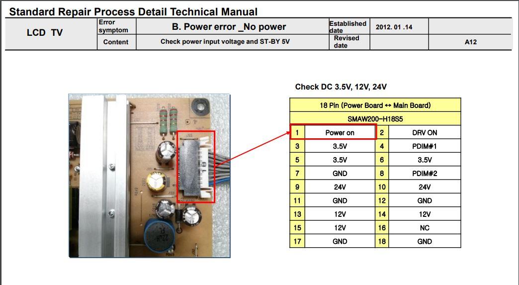

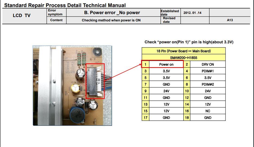

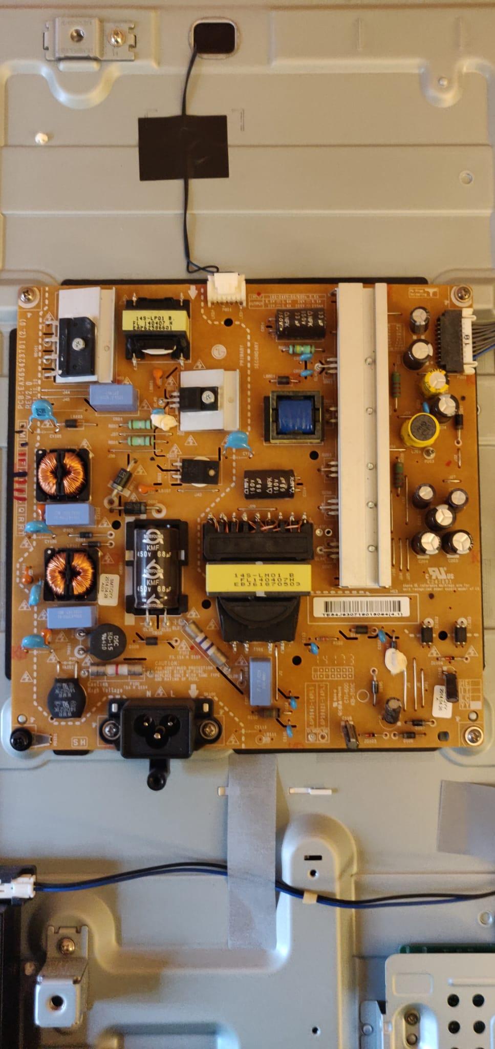

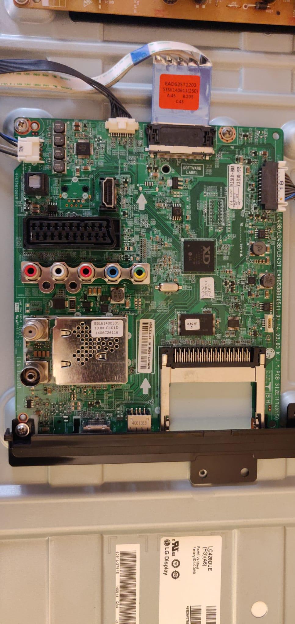

Tv Lg 42LB550V si accende per 1 secondo poi si spenge.
Buonasera, vi illustro brevemente il problema:
La Tv ha iniziato a bloccarsi in accensione sul logo LG tentando di avviarsi ma nulla.
Dopo qualche tentativo (e atv Freddo) la tv si è accesa ma dopo 10 minuti si ripresentava il problema
Adesso si accende la retroilluminazione per 1 secondo circa e poi buio totale.
Il led rimane acceso ma leggermente piu' fioco del solito
Ho spannellato e fatto le seguenti verifiche:
Sul connettore tra PSU (EAX 65423701 (2.0) e M/B (EAX 65388005 (1.0) ho misurato le tensioni in stanby le 3.5 presenti le 24v e le 12v ballerine e poi vanno a zero la pwr on (5v) morta
dopo aver acceso tramite telecomando stessa situazione e pin 1 sempre a zero
la tensione sul connettore che va  ai led circa 170 v
l'alimentazione sulla t-con, misurata sul fusibile di ingresso della scheda dura quel secondo che il pannello si accende.
Ho provato a toccare il chip grafico (XD engine per intenderci) e scalda tanto che mi ha mezzo ustionato un dito.
Avete qualche idea in merito?
WhatsApp Image 2021-11-10 at 14.42.28.jpeg
WhatsApp Image 2021-11-10 at 14.42.27 (1).jpeg
