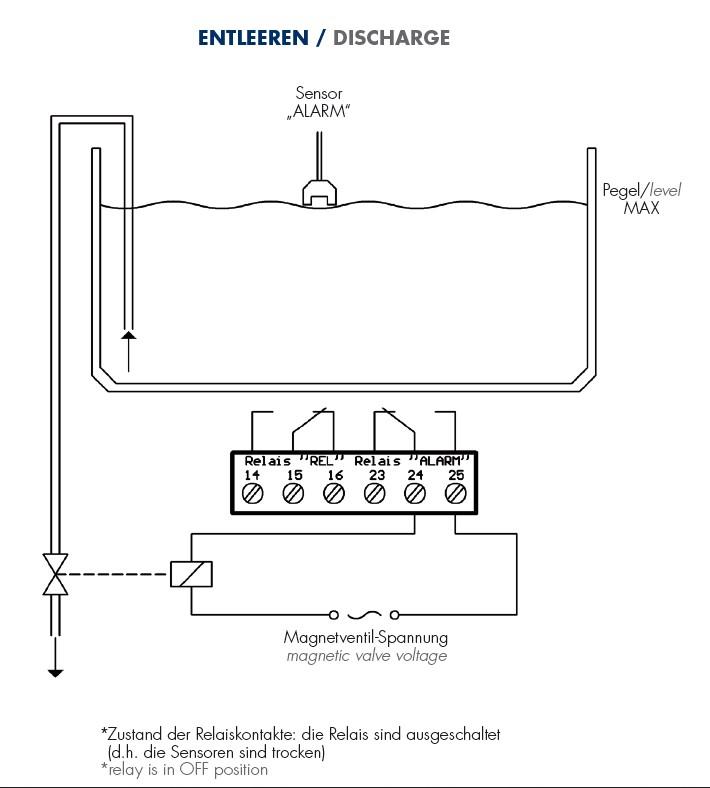

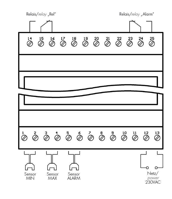

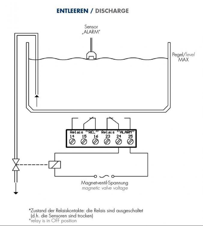

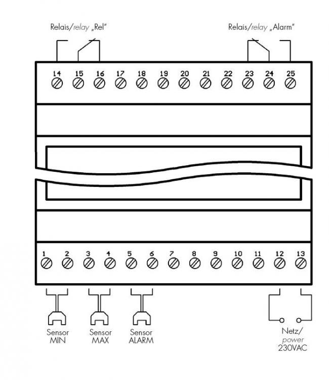

Automazione pompa con sensori H-Tronic WPS
del_user_252923
Buongiorno a tutti,
ho un igloo su fondazione interrata che con presenza di piogge importanti lentamente si riempie per risalita falda acquifera. Ho installato una pompa sommersa a prosiugamento quasi totale (2mm) che assolve perfettamente al compito. Mi piacerebbe però automatizzare il tutto. Ho visto che i sensori H-tronic potrebbero fare al caso mio. Tuttavia non mi è chiaro lo schema (in tedesco) del sensore WPS-4000. Mentre il WPS-3000 ha la scatola completa con attacco diretto pompa/sensore, mi piacerebbe installare il 4000 direttamente nel quadro elettrico della pompa visto che ha un alloggiamento DIN. Non mi è chiaro però la logica dello schema:
Il sensore, che funzionerebbe in modalità ALARM andrebbe morsettato su 5-6;
L'ingresso della corrente su 12-13;
Ma la pompa sommersa su 24-25? Perchè il 23-24 sembra cortocircuitato?
...grazie a chi vorrà aiutarmi.
