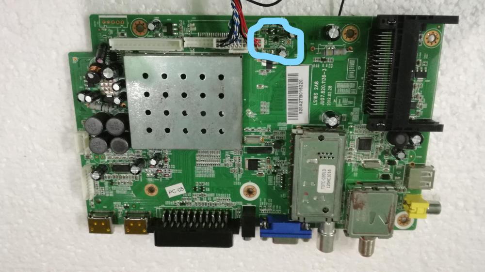

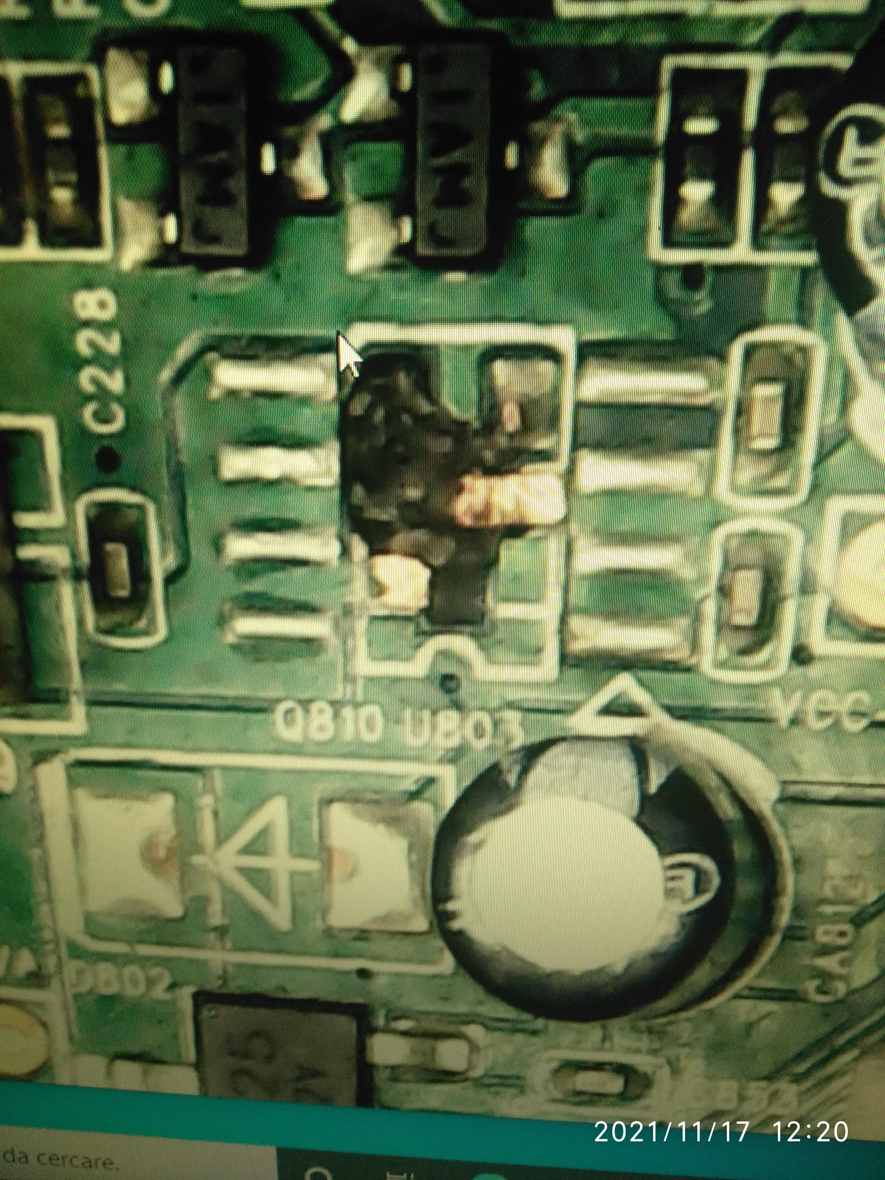

tv led united mod led32x19 main jug7.820.1136-3 senza video
buongiorno a tutti in questo tv e presente la retroilluminazione audio e funzioni tutto schermo senza immagine ho riscontrato un transistor completamente esploso per un montaggio errato del connettore LVDS sulla main inizialmente la tv fumava e non accendeva ora e riavviata ma senza immagine non riesco a trovare uno schema ho un immagine per ricavare la sigla di questo transistor, la scheda in questione e montata su vari marchi tra cui toschiba e changhong, se qualcuno in riparazione puo ricavare la sigla e magari una foto dettagliata visto che le piste sono saltate per poterle ripristinare saluti lorenzo
Modificato: da lorenzo111162
sostituzione foto per dettaglio
