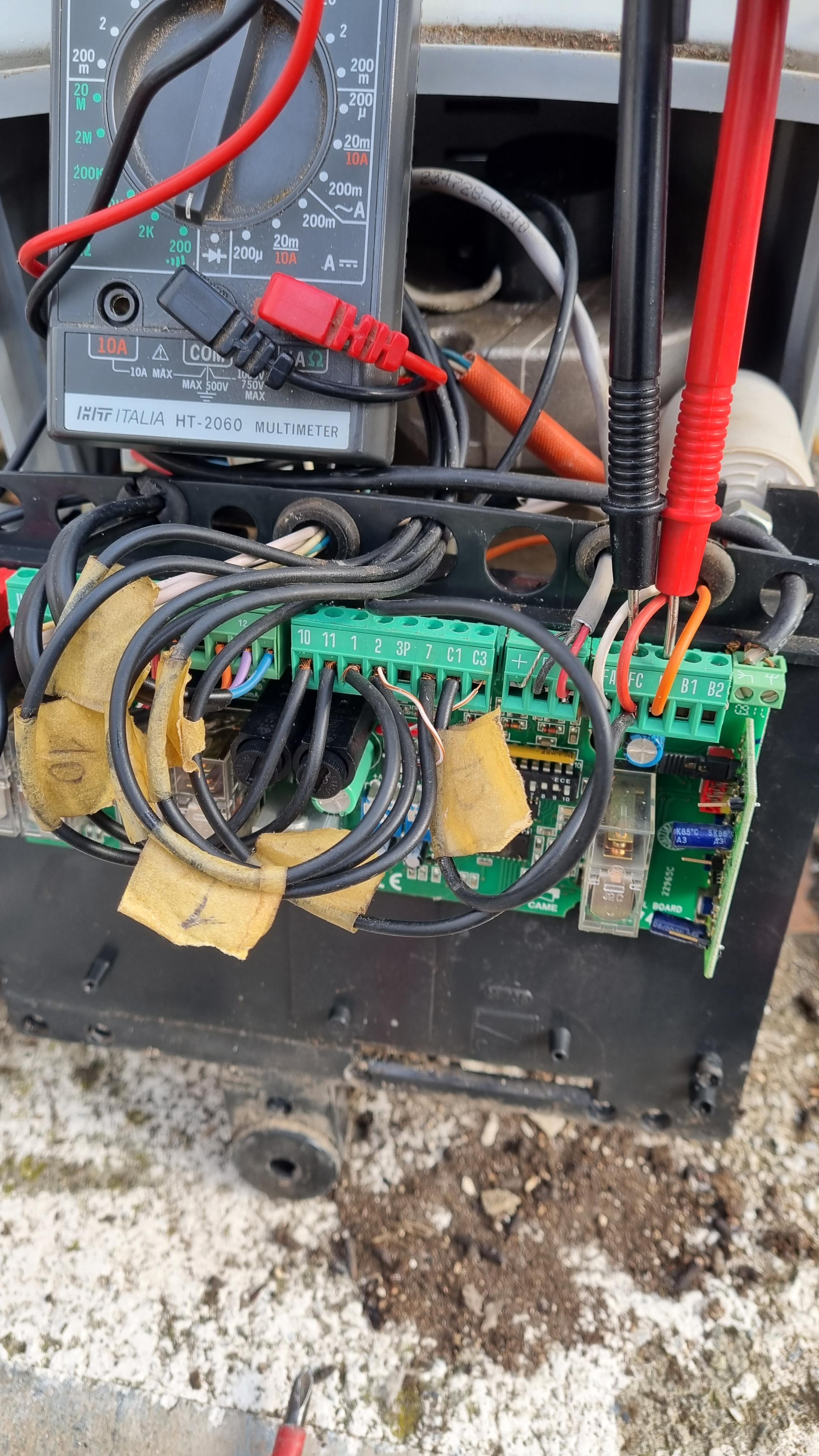

champion Inserito: 21 novembre 2021 Segnala Inserito: 21 novembre 2021 Buongiorno a tutti, il motore Came BX-74 del cancello improvvisamente non "sente" entrambi i finecorsa di tipo meccanico che ha a bordo. Ho verificato i collegamenti e sono ok. Può essere jn problema della scheda o qualcos'altro? Grazie per l'aiuto
marco.caricato Inserita: 21 novembre 2021 Segnala Inserita: 21 novembre 2021 Ok, hai verificato i collegamenti ma, se utilizzi un tester per verificare se il contatto apre e chiude cosa ottieni? Filo arancio Comune e poi rosso e bianco sono i due senti. Quando sposti la molletta il contatto deve aprire. Se da queste verifiche risulta tutto ok è probabile che ci sia qualcosa nella scheda che non va....
reka Inserita: 21 novembre 2021 Segnala Inserita: 21 novembre 2021 hai verificato i collegamenti ok, ma hai tolto la copertura per vedere fisicamente se la molla fa cliccare i micro?
champion Inserita: 21 novembre 2021 Autore Segnala Inserita: 21 novembre 2021 Il click dei micro li avevo già verificati. Ora provo con il tester e vi aggiorno
champion Inserita: 21 novembre 2021 Autore Segnala Inserita: 21 novembre 2021 Il click dei micro li avevo già verificati. Ora provo con il tester e vi aggiorno. Verificato con il tester...puntali su comune e rosso/bianco azionario la molletta è con il click del micro non trovo continuità sul tester
reka Inserita: 21 novembre 2021 Segnala Inserita: 21 novembre 2021 con il micro schiacciato deve staccare, la continuita la trovi su FC e FA con il finecorsa a riposo
marco.caricato Inserita: 21 novembre 2021 Segnala Inserita: 21 novembre 2021 1 ora fa, champion ha scritto: Il click dei micro li avevo già verificati. Ora provo con il tester e vi aggiorno. Verificato con il tester...puntali su comune e rosso/bianco azionario la molletta è con il click del micro non trovo continuità sul tester Fermati! Il filo arancione è in serie con il micro switch posizionato dietro lo sportello di sblocco...se lo lasci aperto e con la serratura aperta NON TROVERAI MAI NULLA! Quindi chiudi lo sportello e gira la serratura in posizione di chiuso... successivamente fai le verifiche con il morsetto staccato dalla centralina perché puoi avere false letture per via dei componenti.
champion Inserita: 21 novembre 2021 Autore Segnala Inserita: 21 novembre 2021 Il click dei micro li avevo già verificati. Ora provo con il tester e vi aggiorno. Verificato con il tester...puntali su comune e rosso/bianco azionario la molletta è con il click del micro non trovo continuità sul tester Ho verificato c'è continuità tra FA e FC a micro a riposo mentre si interrompe se agisco sulla molla in un senso o nell'altro. Deduco che i finecorsa sono ok, è un problema sulla scheda o suggerisci qualche altra verifica ?
ROBY 73 Inserita: 21 novembre 2021 Segnala Inserita: 21 novembre 2021 Ciao champion, 24 minuti fa, champion ha scritto: Deduco che i finecorsa sono ok, è un problema sulla scheda o suggerisci qualche altra verifica ? Chiudi lo sportello dello sblocco come se il cancello dovesse funzionare normalmente; quindi, dai un comando di START e prova a Scollegare i fili bianco o rosso da FA o FC a seconda della manovra che sta facendo il cancello, se questo non si ferma mai, allora il problema è sulla scheda, diversamente saranno i microswitch. Magari per sicurezza per evitare che il cancello arrivi a finecorsa sbattendo sullo scontro meccanico, puoi farlo funzionare anche a vuoto svitando completamente e togliendo la manopola gialla (ricorda di chiudere lo sportello) e ascoltando solo il motore che gira e/o i relè che scattano ed osservando il lampeggiante. A proposito dello sportello, lo senti il microswitch dietro che scatta? Inoltre, NON è necessario che togli tutto il supporto della scheda, vai solo peggio a lavorare, poi vedi tu ----------------------------------------------------------- "Comunicazione di servizio" 😁 Per cortesia non quotare e ricopiare “10 volte" lo stesso messaggio altrimenti ci viene il mal di testa ed esce una gran confusione oltre ad occupare spazio inutilmente nella pagina. Prima di iniziare a scrivere ti esce una barra "grigiastra" in basso con su scritto "Editor Trasparente", cliccaci sopra in modo che si cancelli il testo del post precedente, altrimenti puoi premere contemporaneamente i pulsanti "CTRL+Z". Oppure se non riesci, seleziona tutto il testo con il mouse e premi DEL sulla tastiera, grazie.
champion Inserita: 21 novembre 2021 Autore Segnala Inserita: 21 novembre 2021 Mi scuso per aver gestito male le mie comunicazioni..era la prima volta. ..udite...udite...prima di richiudere nuovamente il carter del motore ho svitato, pulito i contatti e riavvitato tutti i fili collegati alla morsettiera della scheda elettronica Incredibilmente il cancello ha ripreso a funzionare perfettamente con i fine corsa di apertura e chiusura ok. Probabilmente la causa era generata da un falso contatto o un morsetto lento sta di fatto che anche grazie ai Vs suggerimenti ora ho il cancello è ok Cordiali saluti
marco.caricato Inserita: 21 novembre 2021 Segnala Inserita: 21 novembre 2021 1 ora fa, champion ha scritto: Mi scuso per aver gestito male le mie comunicazioni..era la prima volta. ..udite...udite...prima di richiudere nuovamente il carter del motore ho svitato, pulito i contatti e riavvitato tutti i fili collegati alla morsettiera della scheda elettronica Incredibilmente il cancello ha ripreso a funzionare perfettamente con i fine corsa di apertura e chiusura ok. Probabilmente la causa era generata da un falso contatto o un morsetto lento sta di fatto che anche grazie ai Vs suggerimenti ora ho il cancello è ok Cordiali saluti Non è possibile! Un falso contatto lo ferma completamente...non lo fa andare senza stop. Allora può essere un relè incollato e con le manovre si è sbloccato ma è possibile che lo rifaccia.
champion Inserita: 21 novembre 2021 Autore Segnala Inserita: 21 novembre 2021 Può essere (relè incollato) lo tengo d'occhio . Grazie
ROBY 73 Inserita: 21 novembre 2021 Segnala Inserita: 21 novembre 2021 5 ore fa, champion ha scritto: ..udite...udite...prima di richiudere nuovamente il carter del motore ho svitato, pulito i contatti e riavvitato tutti i fili collegati alla morsettiera della scheda elettronica Incredibilmente il cancello ha ripreso a funzionare perfettamente con i fine corsa di apertura e chiusura ok. Bene dai, poi che il problema sia un "falso contatto", un relè che "zoppica" o un altro motivo, poco cambia, l'importante è che per il momento l'automazione funzioni, poi tienila sott'occhio. 5 ore fa, champion ha scritto: Mi scuso per aver gestito male le mie comunicazioni..era la prima volta. Tranquillo nessun problema, adesso lo sai per le discussioni future
