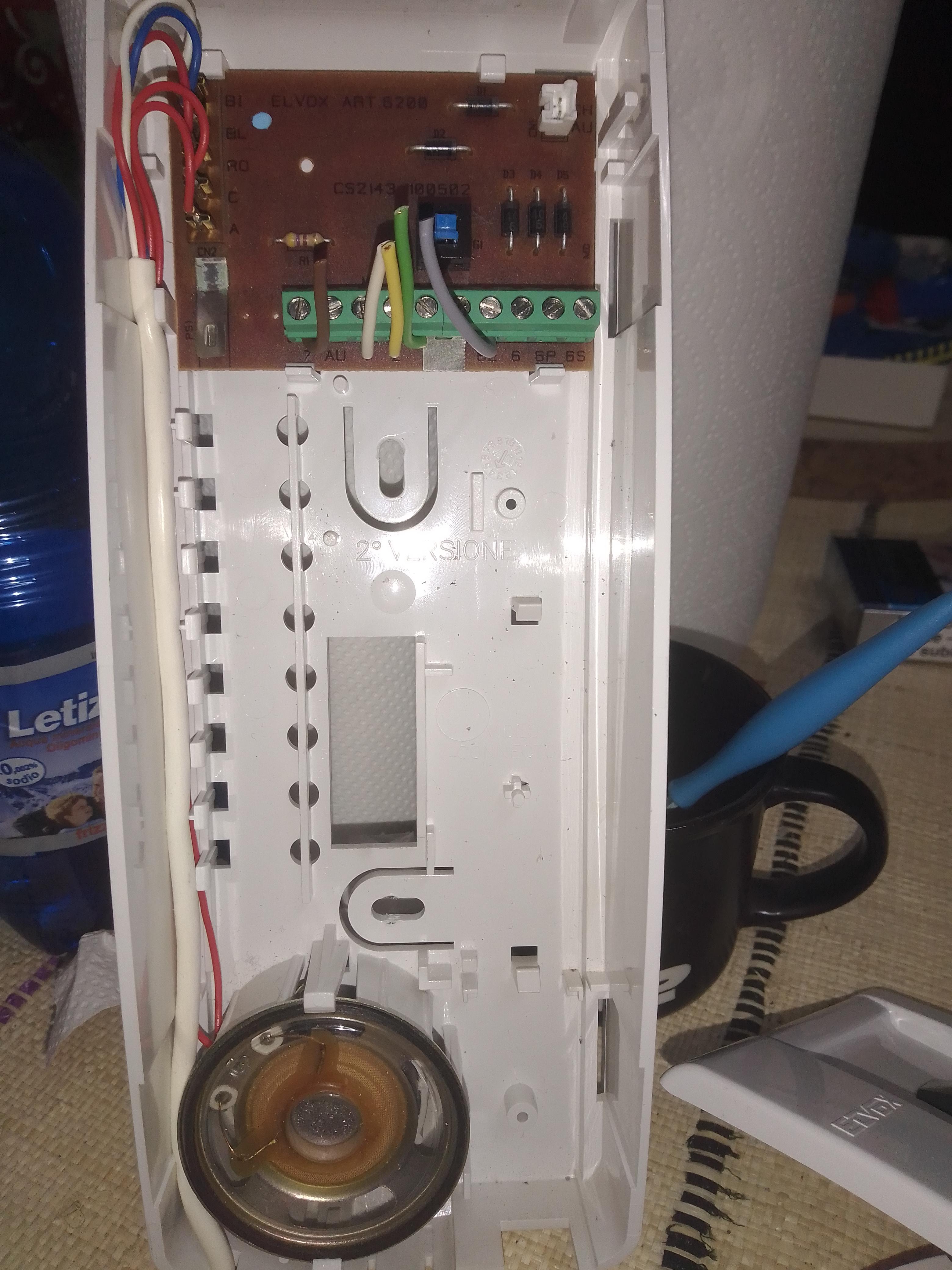

sostituzione vecchio Citofono ELVOX 1/019 con ELVOX 6200 compatibilita'
Sono nuovo  del forum ed ignorante in materia ,  devo sostituire il vecchio elvox  di cui alleghero' foto con  elvox 6200 , premetto che  vvo con la compagna nelle case  popolari e il vecchio citofono funziona ma sta insieme  tutto nastrato , il comune  me ne gha dato uno nuovo  ma  lo devo montare  da solo , l unica  funzione che ha  e' ascoltare  quando suonono il vampanello e   aprire  il portone  , ,  sarei grato se qualuno mi  aiutasse con i fili  perche  dentro al vecchio ce ne sono un infinita  e  dentro al 6200 5 fili  in piu non saprei  come  metterli visto che i colori sono diversi ,  potreste  aiutarmi con i numeri che sono nei suddetti  citofoni ?  una scheda  comparativa  da un citofono all altro      .   grazie milla ,IMG_20211122_165934789.thumb.jpg.16fe711d7e397593b559096088651b09.jpgIMG_20211122_203222084.thumb.jpg.06d72ae8618c7aa60a7023011109f888.jpg
Ciao paolardo,
1 ora fa, paolardo ha scritto:
devo sostituire il vecchio elvox  di cui alleghero' foto con  elvox 6200
Anche no, nel senso che il 6200 NON è del tutto compatibile con il tuo vecchio 1/019, potrebbe andare bene per la parte audio e apri cancello, ma NON per il campanello / suoneria, in quanto il vecchio citofono ha un ronzatore che funziona in corrente alternata, mentre il 6200 ha la chiamata elettronica che suona sull'altoparlante che vedi in basso del citofono stesso.
Detto questo, a te serve un 620R, oppure installi un cicalino aggiuntivo come ad esempio il VIMAR 615S, o ancora ti serve un qualsiasi altro citofono con ronzatore / chiamata meccanica, un qualsiasi citofono 4+n, come ad esempio appunto il  Vimar 620R o 887U; l'Urmet 1130/16 o 1133/15; il Comelit 2703U; il BTicino 334262.
Vedi come procedere e cosa ti propongono dall'ente preposto / comune, poi vediamo come fare i collegamenti.
Modificato: da ROBY 73
il comune  mi ha dato questo e fondaamentalmente  io devo solo aprire il portone e rispondere al citofono .
3 ore fa, paolardo ha scritto:
fondaamentalmente  io devo solo aprire il portone e rispondere al citofono .
Ok contento tu contenti tutti, a questo punto presumo che sarai sempre alla finestra ad aspettare che arrivi qualcuno per parlare senza che suonino ☺️, comunque devi collegarli così:
ELVOX 1/019                          Elvox 6200
- morsetto 1                             = morsetto 1       = Altoparlante    = filo Bianco;
- morsetto 2                             = morsetto 2       = Microfono       = filo Verde;
- morsetto 3                             = morsetto 3-5    = Comune         = filo Rosso;
- morsetto pulsante a destra   = morsetto        = Apri cancello  = filo Viola.
Mi raccomando, lascia il ponte fatto dalla lamella tra i morsetti 3 eed isola il filo blu con un morsetto o un giro di nastro isolante
Facci sapere i risultati
