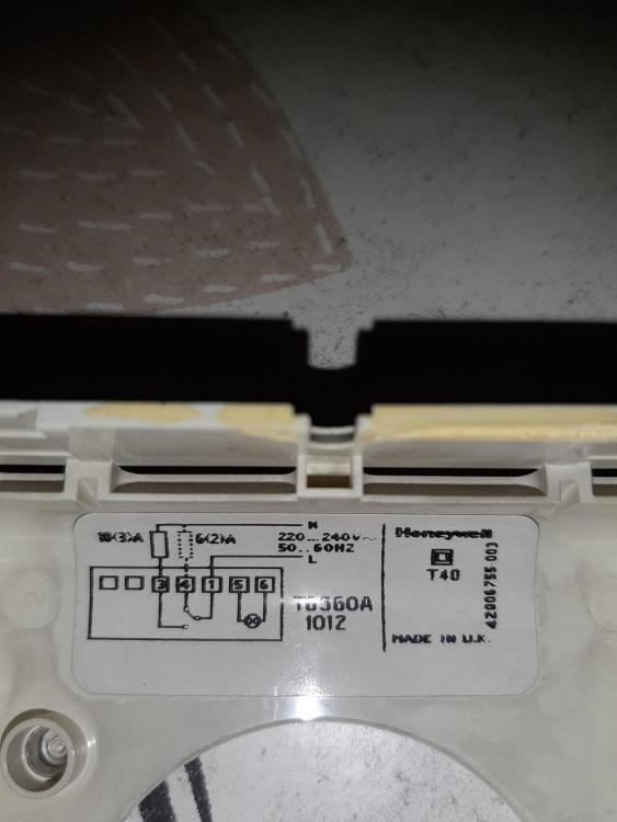

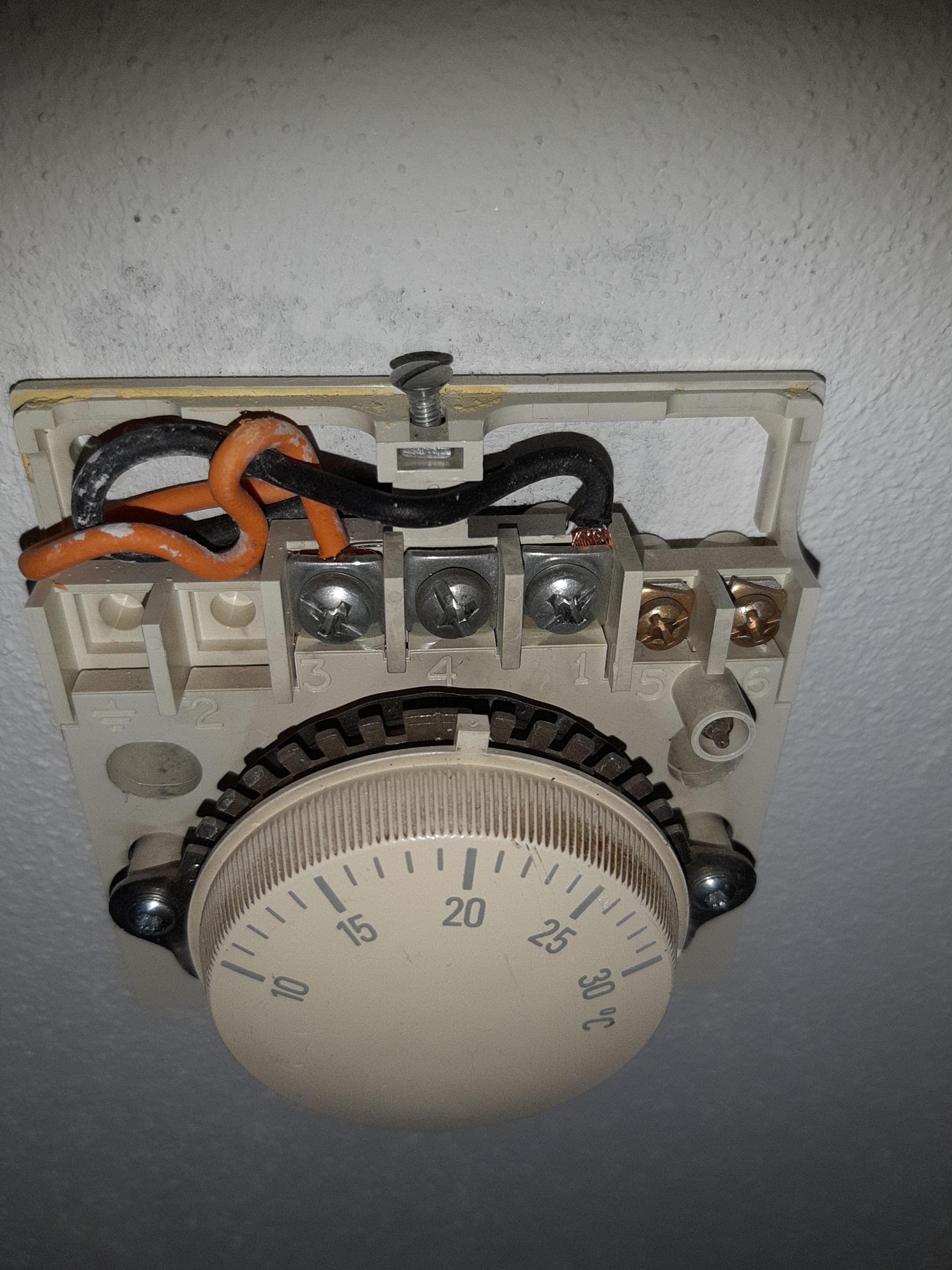

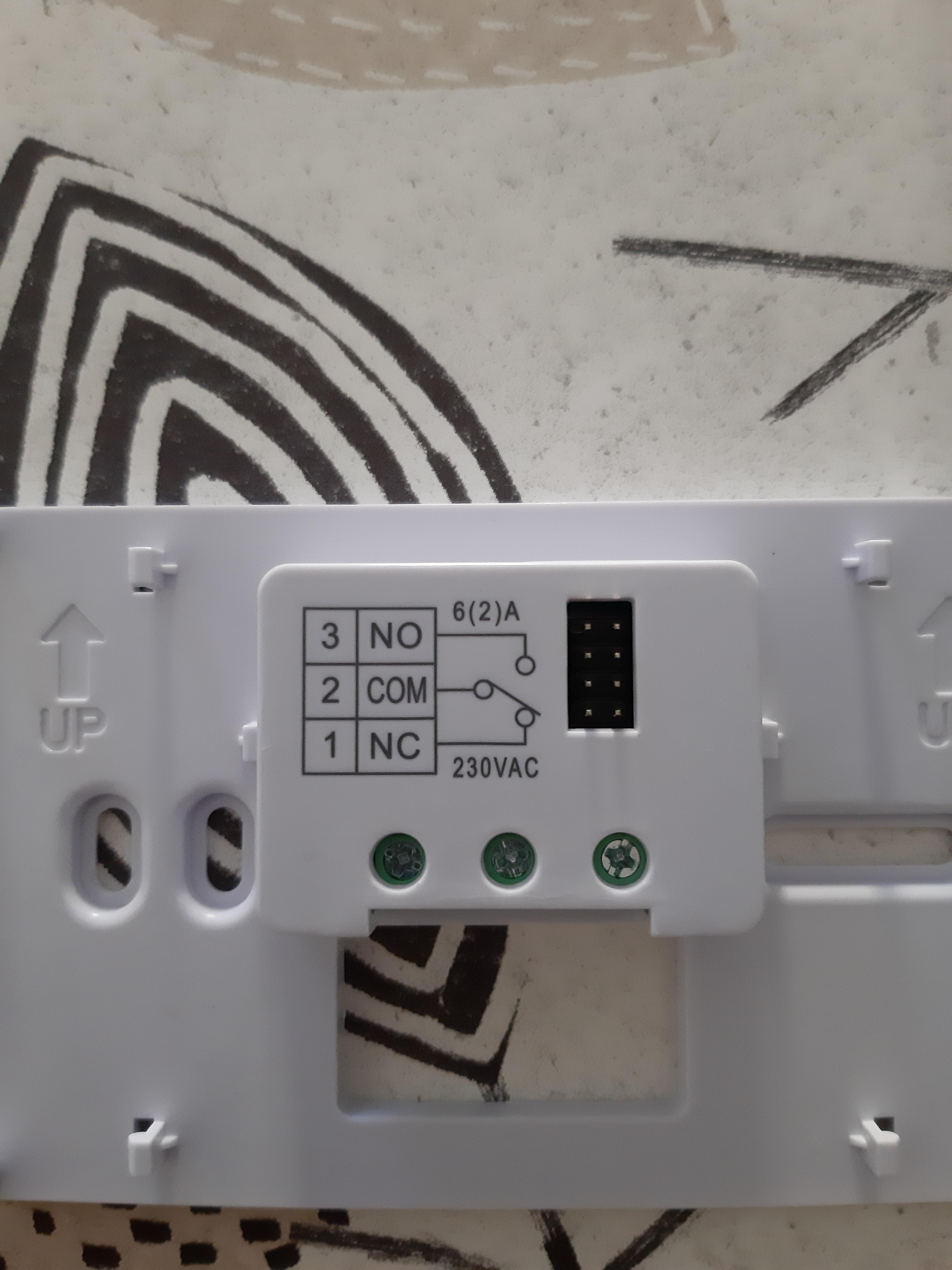

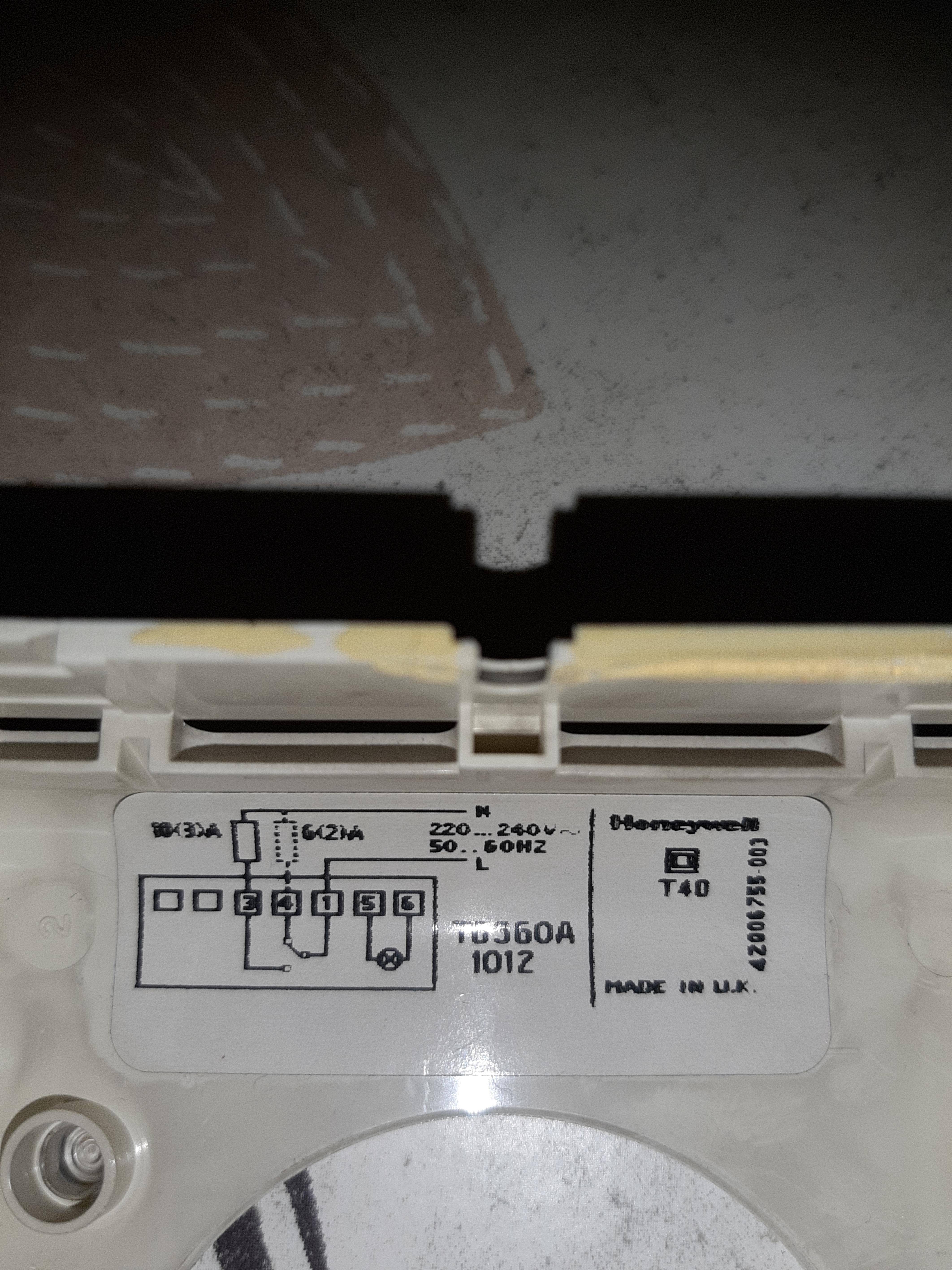

davide00001 Inserito: 24 novembre 2021 Segnala Inserito: 24 novembre 2021 Salve a tutti, chiedo il vosto aiuto per la sostituzione del vecchio termostato di casa con un cronotermostato a batterie, in particolare devo capire come collegare i cavi al termostato evitando di fare pasticci. Allego direttamente le foto, che spiegano molto meglio di quanto posso fare io a parole. Grazie mille anticipatamente a chi potrà aiutarmi.
Stefano Dalmo Inserita: 24 novembre 2021 Segnala Inserita: 24 novembre 2021 Stacca i cavi che stanno sul vecchio e collegali sui punti 2 e 3 del nuovo termostato . A tuo piacere non hanno un punto obbligato.
Dumah Brazorf Inserita: 24 novembre 2021 Segnala Inserita: 24 novembre 2021 (modificato) Credo che il suo problema è che non si capisce quale è 1 e quale 3. 2 è in mezzo ma gli altri? Beh, prova a sinistra. Se funziona al contrario (da spento ti accende il riscaldamento e viceversa) dovrai spostare il filo a destra. Attento a non prendere la scossa... Modificato: 24 novembre 2021 da Dumah Brazorf
Stefano Dalmo Inserita: 24 novembre 2021 Segnala Inserita: 24 novembre 2021 La seconda e terza foto è del vecchio termostato , La prima foto è quella del nuovo termostato , quindi il problema non esiste , Non deve comparare le numerazioni . Stacca i due cavi dal vecchio e li collega indistintamente su 2 e 3 del nuovo , che corrispondono a Comune e N O .
davide00001 Inserita: 24 novembre 2021 Autore Segnala Inserita: 24 novembre 2021 Fatto, funziona perfettamente! Grazie mille per la celere risposta, mi è stato di grande aiuto!!
Stefano Dalmo Inserita: 24 novembre 2021 Segnala Inserita: 24 novembre 2021 Grazie a te per la condivisione👍
