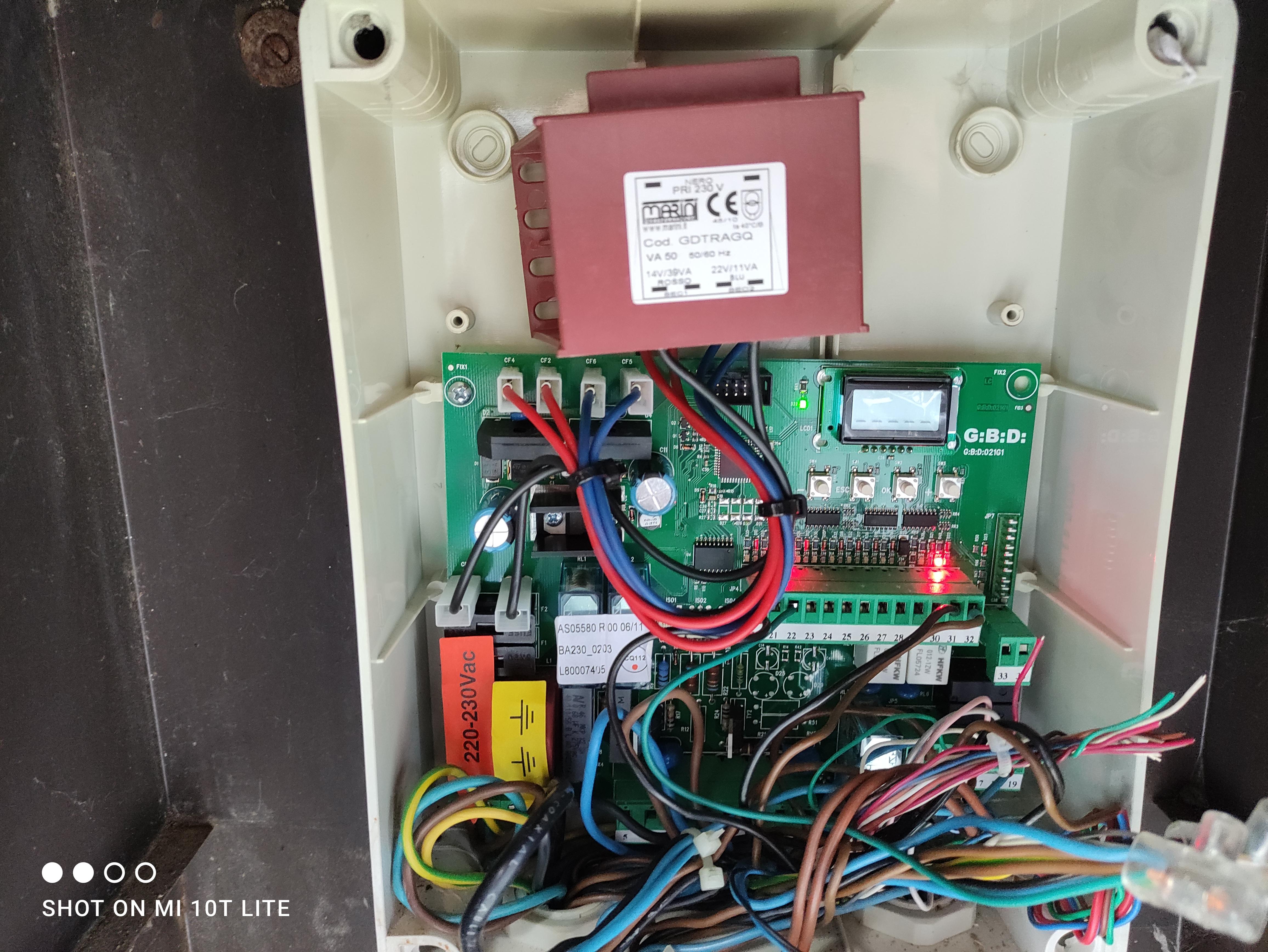

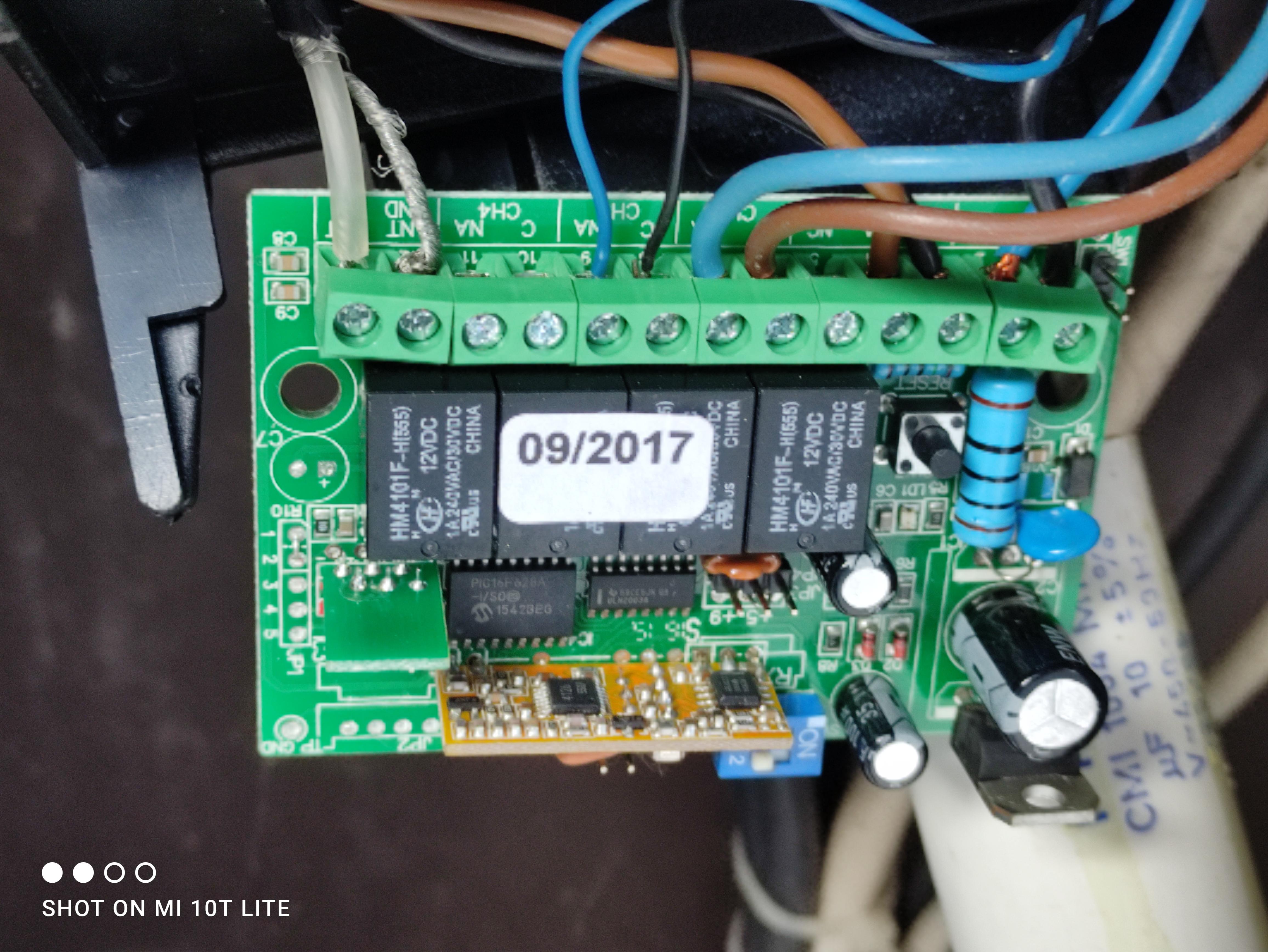

JP10 Inserito: 24 novembre 2021 Segnala Inserito: 24 novembre 2021 Salve a tutti , non riesco a trovare indicazioni su come programmare un nuovo telecomando domino gibidi PER 3 CANCELLI , chi puo' aiutarmi ???
ROBY 73 Inserita: 24 novembre 2021 Segnala Inserita: 24 novembre 2021 Ciao JP10, 6 ore fa, JP10 ha scritto: non riesco a trovare indicazioni su come programmare un nuovo telecomando domino gibidi PER 3 CANCELLI Ma devi duplicarli da un altro radiocomando, oppure devi programmarlo sulla ricevente? Prova a vedere uno di questi: https://www.avsmicroelettronica.com/images/pdf/TU-istruzioni_GIBIDI-domino-roller-IT.pdf https://www.telecomandiuniversali.it/images/pdf/gibidi/prog-domino-gibidi-roll.pdf http://www.aem-snc.com/public/download/GIBIDI.pdf http://www.gbs-elettronica.it/pdf/manual/GiBiDi-2801.pdf http://doc.gibidi.com/ISTRUZIONI-INSTRUCTIONS/ACCESSORI VARI-OTHER ACCESSORIES-AUTRES ACCESSOIRES-OTROS ACCESORIOS/RADIOCOMANDI E RICEVITORI RADIO-RADIO TRANSMITTERS AND RECEIVERS-RADIO EMETTEURS ET RECEPTEURS-RADIO EMISORES Y RECEPOTORES/DOMINO (PRG)/AS05140_PRG01/AIC8057_PRG01_rev00_ITA.pdf Oppure dicci cosa devi fare di preciso e gli articoli precisi dei vari componenti
JP10 Inserita: 26 novembre 2021 Autore Segnala Inserita: 26 novembre 2021 Grazie della risposta , devo duplicare telecomando ( ho copia funzionante ) poiche' il mio che tengo in auto ha amesso di funzionare , HO 3 CANCELLI Buona Giornata !!!
ROBY 73 Inserita: 26 novembre 2021 Segnala Inserita: 26 novembre 2021 10 ore fa, JP10 ha scritto: devo duplicare telecomando ( ho copia funzionante ) poiche' il mio che tengo in auto ha amesso di funzionare Come già detto, devi dirci o meglio ancora farci vedere cos'hai attualmente, radiocomando e riceventi, altrimenti non andiamo avanti. Tanto per essere certi, hai solo quel radiocomando e nulla più?
JP10 Inserita: 28 novembre 2021 Autore Segnala Inserita: 28 novembre 2021 Il 24/11/2021 alle 22:54 , ROBY 73 ha scritto: Ciao JP10, Ma devi duplicarli da un altro radiocomando, oppure devi programmarlo sulla ricevente? Prova a vedere uno di questi: https://www.avsmicroelettronica.com/images/pdf/TU-istruzioni_GIBIDI-domino-roller-IT.pdf https://www.telecomandiuniversali.it/images/pdf/gibidi/prog-domino-gibidi-roll.pdf http://www.aem-snc.com/public/download/GIBIDI.pdf http://www.gbs-elettronica.it/pdf/manual/GiBiDi-2801.pdf http://doc.gibidi.com/ISTRUZIONI-INSTRUCTIONS/ACCESSORI VARI-OTHER ACCESSORIES-AUTRES ACCESSOIRES-OTROS ACCESORIOS/RADIOCOMANDI E RICEVITORI RADIO-RADIO TRANSMITTERS AND RECEIVERS-RADIO EMETTEURS ET RECEPTEURS-RADIO EMISORES Y RECEPOTORES/DOMINO (PRG)/AS05140_PRG01/AIC8057_PRG01_rev00_ITA.pdf Oppure dicci cosa devi fare di preciso e gli articoli precisi dei vari componenti
JP10 Inserita: 29 novembre 2021 Autore Segnala Inserita: 29 novembre 2021 Il 24/11/2021 alle 22:54 , ROBY 73 ha scritto: Ciao JP10, Ma devi duplicarli da un altro radiocomando, oppure devi programmarlo sulla ricevente? Prova a vedere uno di questi: https://www.avsmicroelettronica.com/images/pdf/TU-istruzioni_GIBIDI-domino-roller-IT.pdf https://www.telecomandiuniversali.it/images/pdf/gibidi/prog-domino-gibidi-roll.pdf http://www.aem-snc.com/public/download/GIBIDI.pdf http://www.gbs-elettronica.it/pdf/manual/GiBiDi-2801.pdf http://doc.gibidi.com/ISTRUZIONI-INSTRUCTIONS/ACCESSORI VARI-OTHER ACCESSORIES-AUTRES ACCESSOIRES-OTROS ACCESORIOS/RADIOCOMANDI E RICEVITORI RADIO-RADIO TRANSMITTERS AND RECEIVERS-RADIO EMETTEURS ET RECEPTEURS-RADIO EMISORES Y RECEPOTORES/DOMINO (PRG)/AS05140_PRG01/AIC8057_PRG01_rev00_ITA.pdf Oppure dicci cosa devi fare di preciso e gli articoli precisi dei vari componenti
JP10 Inserita: 29 novembre 2021 Autore Segnala Inserita: 29 novembre 2021 Il 24/11/2021 alle 22:54 , ROBY 73 ha scritto: Ciao JP10, Ma devi duplicarli da un altro radiocomando, oppure devi programmarlo sulla ricevente? Prova a vedere uno di questi: https://www.avsmicroelettronica.com/images/pdf/TU-istruzioni_GIBIDI-domino-roller-IT.pdf https://www.telecomandiuniversali.it/images/pdf/gibidi/prog-domino-gibidi-roll.pdf http://www.aem-snc.com/public/download/GIBIDI.pdf http://www.gbs-elettronica.it/pdf/manual/GiBiDi-2801.pdf http://doc.gibidi.com/ISTRUZIONI-INSTRUCTIONS/ACCESSORI VARI-OTHER ACCESSORIES-AUTRES ACCESSOIRES-OTROS ACCESORIOS/RADIOCOMANDI E RICEVITORI RADIO-RADIO TRANSMITTERS AND RECEIVERS-RADIO EMETTEURS ET RECEPTEURS-RADIO EMISORES Y RECEPOTORES/DOMINO (PRG)/AS05140_PRG01/AIC8057_PRG01_rev00_ITA.pdf Oppure dicci cosa devi fare di preciso e gli articoli precisi dei vari componenti
ROBY 73 Inserita: 29 novembre 2021 Segnala Inserita: 29 novembre 2021 Non conosco la scheda ricevente, non vedo nemmeno nessuna marca e/o sigla scritta, per caso c'è qualcosa sul retro e/o sul lato opposto del pezzo di scheda giallo in verticale? Posta un altro paio di foto, comprese quelle del radiocomando fronte e retro. ----------------------------------------------------------------------------------------- "Comunicazione di servizio" 😊 Per cortesia non quotare e ricopiare “10 volte" lo stesso (mio tra l'altro) messaggio altrimenti ci viene il mal di testa ed esce una gran confusione oltre ad occupare spazio inutilmente nella pagina. Prima di iniziare a scrivere ti esce una barra "grigiastra" in basso con su scritto "Editor Trasparente", cliccaci sopra in modo che si cancelli il testo del post precedente, altrimenti puoi premere contemporaneamente i pulsanti "CTRL+Z". Oppure se non riesci, seleziona tutto il testo con il mouse e premi DEL sulla tastiera, grazie.
