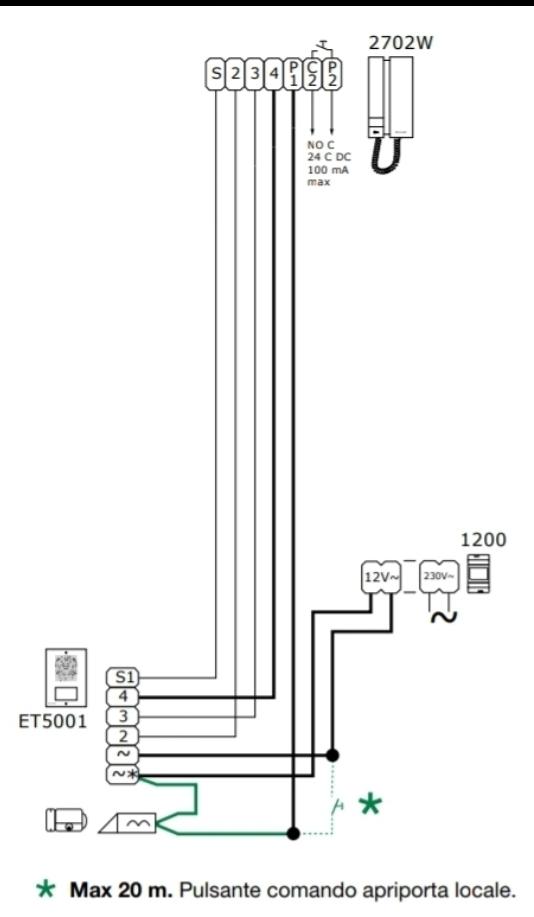

Citofono comelit kca5061a
Buonasera. Ho un problema.oggi ho montato un kit citofonico comelit kca5061a .ho fatto i relativi collegamenti. Ho usato un cavo cat.5e e per i collegamento del "s" e "2" ho sdoppiato la coppia.la lunghezza tra la cornetta e il porter esterno è di 27mt.
 non mi va il "p1" apricancellino del citofono ma mi funziona il pulsante apriporta aggiuntivo e all inizio dal posto esterno mi suonava la cornetta interna.ora non mi va più.come posso risolvere.i fili sono dimensionati giusti?grazie a tutti
