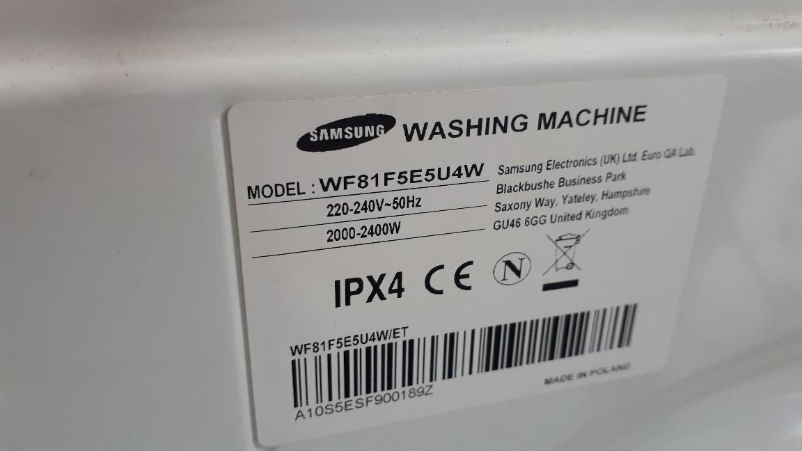

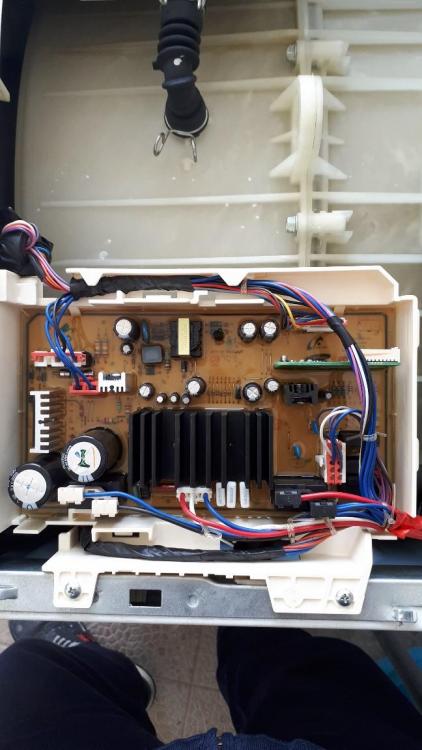

walter longo Inserito: 24 novembre 2021 Segnala Inserito: 24 novembre 2021 Salve a tutti, avrei bisogno cortesemente di avere qualche dritta riguardo a questa lavatrice; una volta impostato il programma, scarica l'acqua residua, carica l'altra acqua e il motore non gira per niente. Se viene impostata su Centrifuga, gira normalmente. Da considerare che è stata vista da un tecnico, e la causa a parer suo è da attribuire all'umidità sulla scheda. La scheda non permette di essere smontata e messa a nudo perchè immersa in un centimetro di resina, quindi non è possibile effettuare nessun tipo di controllo sui componenti, se non quello visivo. Cosa posso fare? Grazie, Saluti
UABC80 Inserita: 25 novembre 2021 Segnala Inserita: 25 novembre 2021 La macchina dà qualche codice di errore? Scalda l'acqua?
walter longo Inserita: 26 novembre 2021 Autore Segnala Inserita: 26 novembre 2021 grazie UABC80, non da nessun segno di errore, intanto il tempo scorre. L''acqua viene riscaldata.
