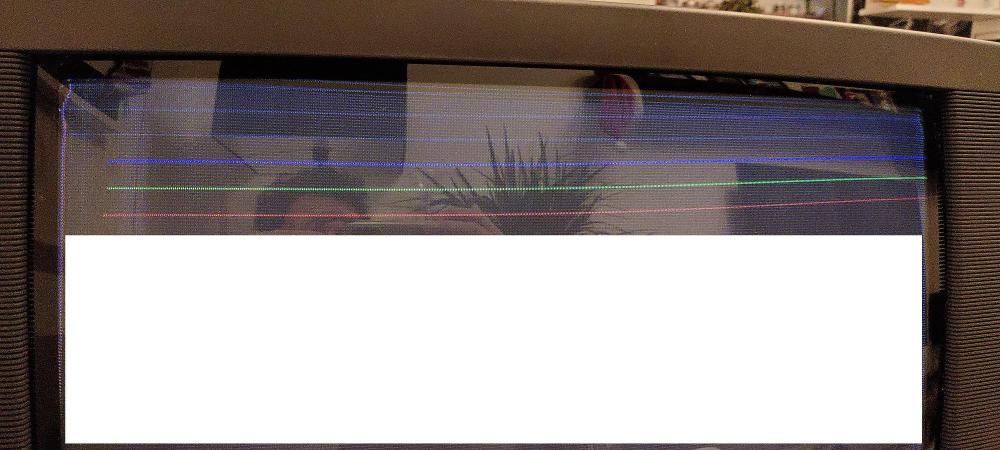

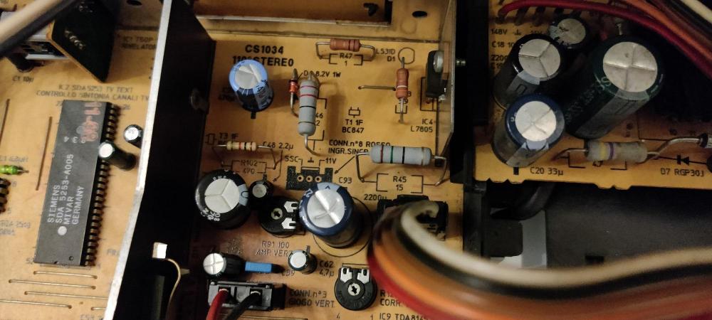

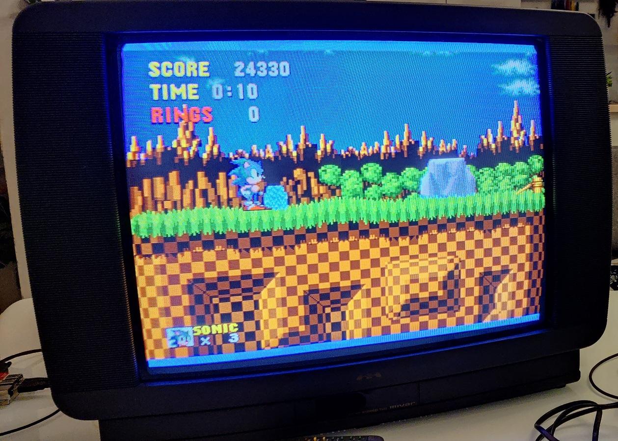

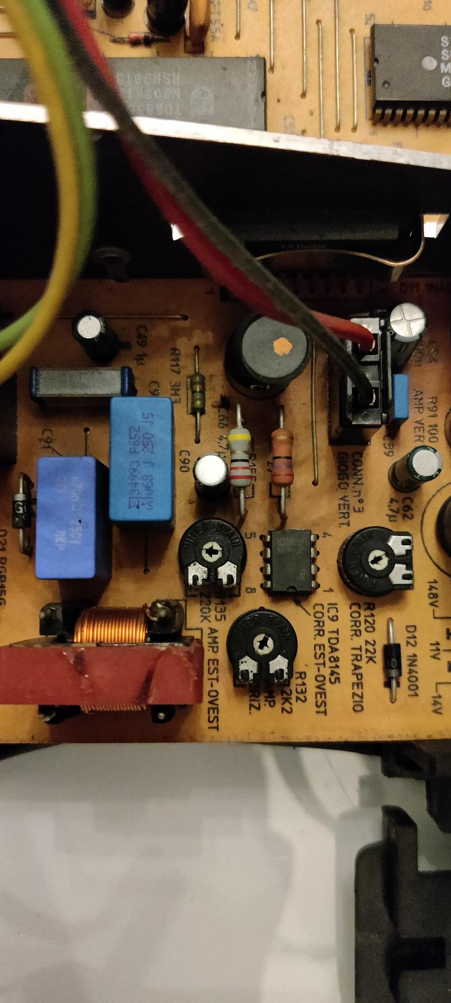

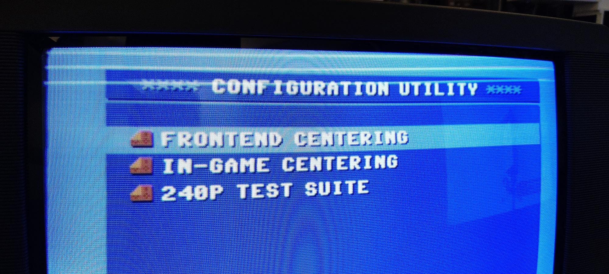

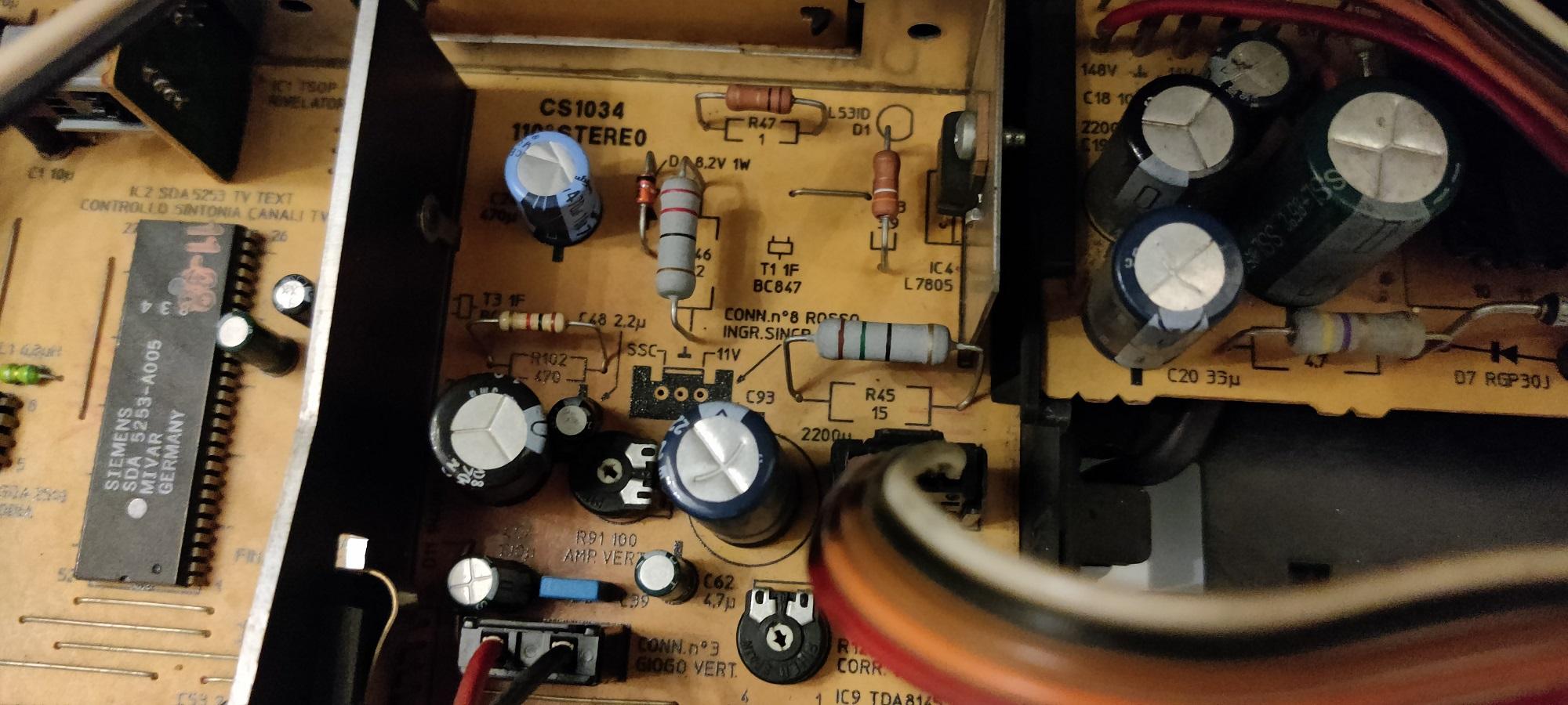

Mivar 25S3 Righe orizzontali
Salve a tutti, sono riuscito ad accaparrarmi la TV inserita nel titolo che però presenta dei difetti che non riesco a risolvere regolando i vari trimmer presenti sulla scheda.
Vi lascio qualche immagine sperando che in qualche modo riusciate ad elencarmi quale possa essere il problema e se (lo spero) sia risolvibile. Premetto che non sono un grande esperto ma qualche saldatura riesco a farla senza troppi problemi.
IMG_20211127_224303.thumb.jpg.6add6fbd36b5a8198830207f248222dd.jpgIMG_20211127_224201.thumb.jpg.6e50fdeed04c9dddffba01b4f184089f.jpgIMG_20211127_232236.thumb.jpg.7c3375c9e378b848240b168b87f343dc.jpgIMG_20211127_222725.thumb.jpg.acb93ba450b366acbb70e1aaeba952fd.jpgIMG_20211127_222758.thumb.jpg.206d860adf91d6fe9fe51272f9772e4c.jpg
Modificato: da arus
Devi prima di tutto sostituire i piccoli elettrolitici attorno al finale verticale, e misurare le sue tensioni di alimentazione.
Se non risolvi cerca e sostituisci il diodo tra due piedini dello stesso IC finale, altrimenti ci vuole l'oscilloscopio, e non è un difetto semplice da trovare.
Grazie mille, come posso metterci mano provo a vedere se riesco a sistemarlo cambiando solo i piccoli elettrolitici.
