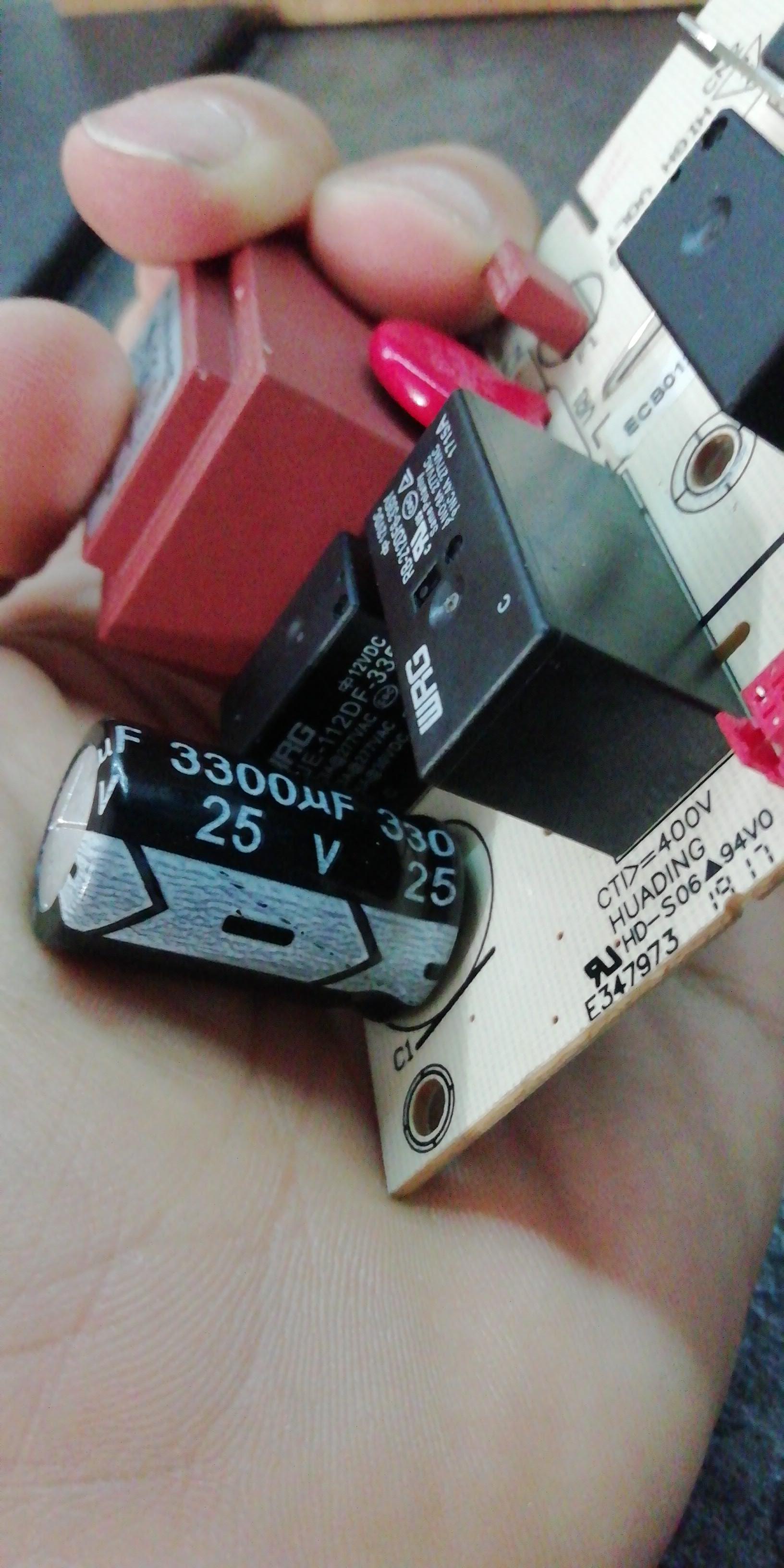

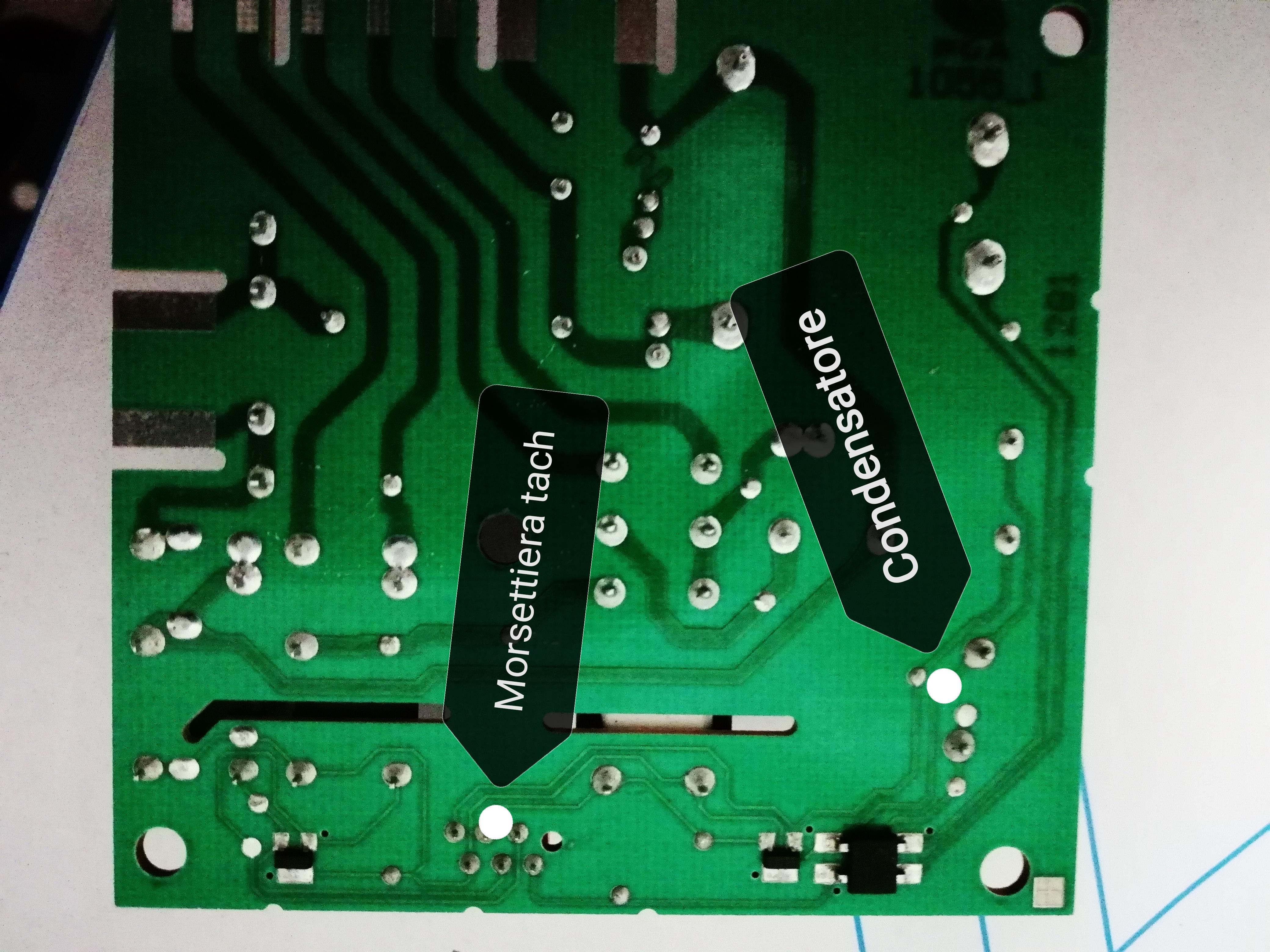

nik86 Inserito: 28 novembre 2021 Segnala Inserito: 28 novembre 2021 Buonasera gruppo avrei bisogno di un piccola info, devo sostituire questo condensatore gonfio da 25v 3300uf però attualmente in casa ho due condensatori simili uno da 25v 4700uf e uno da 35v 4700uf si possono utilizzare o devo prendere uno identico?
patatino59 Inserita: 28 novembre 2021 Segnala Inserita: 28 novembre 2021 Puoi usare uno dei due che hai, compatibilmente con l'ingombro.
nik86 Inserita: 28 novembre 2021 Autore Segnala Inserita: 28 novembre 2021 Quindi non cambia niente se ha valori diversi?
nik86 Inserita: 28 novembre 2021 Autore Segnala Inserita: 28 novembre 2021 Anche se ci sono quasi 1400 uf in più?
piergius Inserita: 28 novembre 2021 Segnala Inserita: 28 novembre 2021 Per dirla Co l' antichi Romani " Melius est abundare ".!
